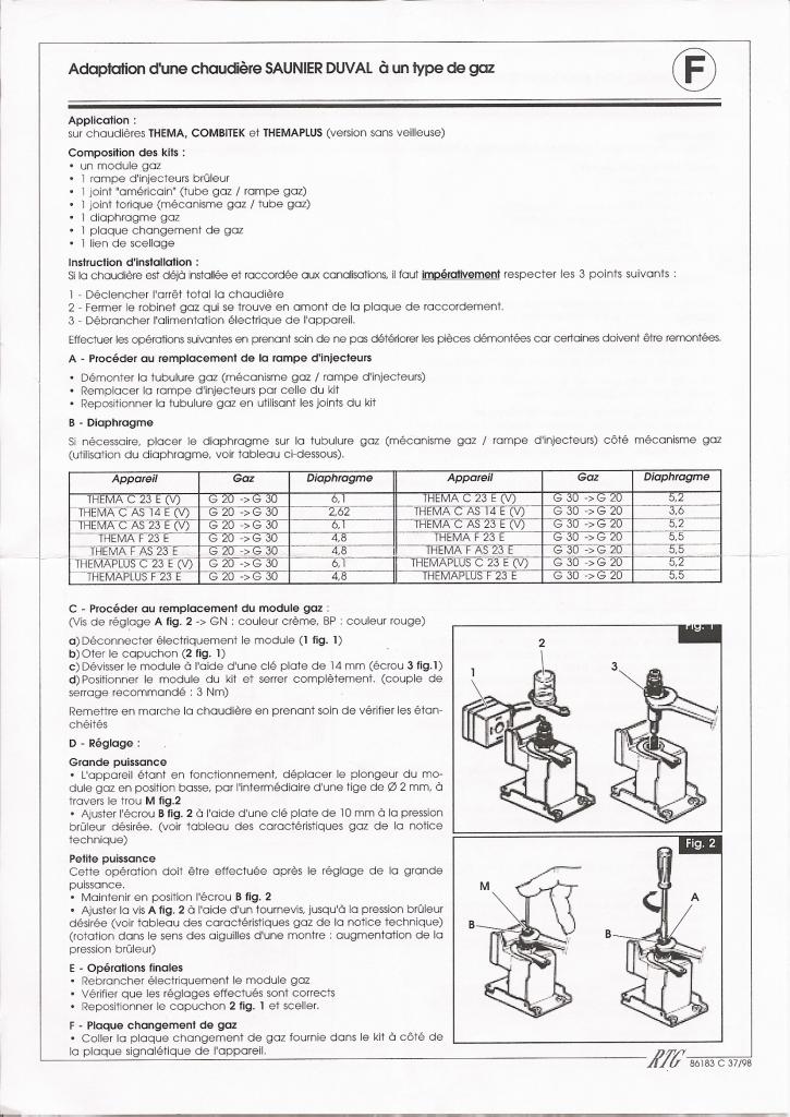

    bonjour , a tous je possede une chaudiere murale saunier duval thema c23e , et je souhaite savoir ce que contient le kit de transformation gaz naturel et son prix, et ce que l on est obliger de faire car ma transformation s'est faite il y a 6 ans ( injecteurs et une membrane) et aujourdhui on me dit pour un nettoyage que ce n est pas cela qu il fallait faire on me parle de bloc gaz ?? a savoir que pendant ces 6 derniere annees aucun soucis, et vu que je connais pas les obligation aux nuveaux des normes, merci de votre aide cordialement kornelius

    J'ai acheter il y'a quelqye moisun kit de transformation gaz naturel (chaudiere en propane migré vers gaz naturel)
    Pour le détail du kit voici le lien de la notice :
    http://forums.futura-sciences.com/at...legazc23eoejpg

    merci, de ta réponse je vois donc ce qu il va se passer pour ma chaudiere,je pense que meme si ma chaudiere marche bien la consommation doit etre plus élevée en gaz sans ce kit, on verra bien et aurais tu le prix de ce kit gaz , svp?

    Faut compter environ 90€
    Mais t'a chaudière elle est en propane/butane ou en gaz naturelle actuellement ?

    en gaz naturel, mais a l époque de la transformation le plombier n a changer que les injecteurs et la membrane , et aujourdhui pour etre aux normes des societés d entretien chaudiere, il faut la plaque signaletique de changement etc......

    ok, en théorie le gars aurait du changer la plaque signalétique, + le diaphragme, la rampe injecteur + 1 joint de réducteur de pression situé dans le tuyeau gaz qui fait la liaison entre le bloc gaz et la rampe.
    Par contre tu n'a pas à changer le bloc gaz complet
