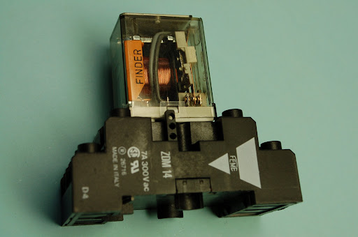

    Kissagogo27
    Re : ampli Marantz - grésillements à bas niveau
    bjr, si ce sont des relais non moulés, il ne suffit pas de tirer fort dessus, en plus vous risquez d'arracher quelquechose avec
    il veux mieux dessouder, le capot se retire avec une fine lame , il y a une encoche de chaque coté
    ( qu'ont remarque ici http://lh3.ggpht.com/_s7250k1qPR8/Sr...I/DSC_4820.JPG , le plus souvent boitier transparent mais il en existe en boitier colorés )
    si ils sont moulés , rien de possible, autant les changer ..
