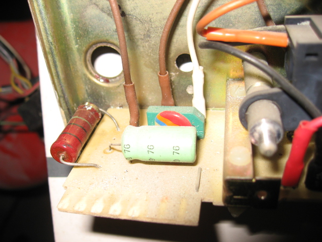

    TERMINATOR69
    Re : Chaudière ELM Leblanc : BRUIT au déclenchement !
    Salut Joh93
    Je viens de démonter le tableau électrique pour rechercher le pont d'iodes qui alimente l’électrovanne de gaz de la chaudière.
    Avant de faire une betise je te propose deux photos des composants.
    Peux tu me dire où se situe le composant recherché.
    Merci ed ta coopération
    Cordiales salutations
    TERMINATOR69
    Voici encore une photo avec un élément qui n'apparaissait pas sur les deux autres précédemment envoyées.
    joh93
    Invité
    La piece noire rectangulaire juste a coter des fils.
    TERMINATOR69
    Merci Joh93
    je viens de remplacer le ponts de diode comme tu me l'avais conseillé et ma chaudière est repartie normalement.
    Cette opération m'a obligé à me lancer dans des travaux que je n'avais jamais fait mais cela reste très formateur.
    Cette vibration sur l’électrovanne de gaz était bien due au dysfonctionnement du tableau électrique
    Je te remercie donc pour ton brillant diagnostic.
