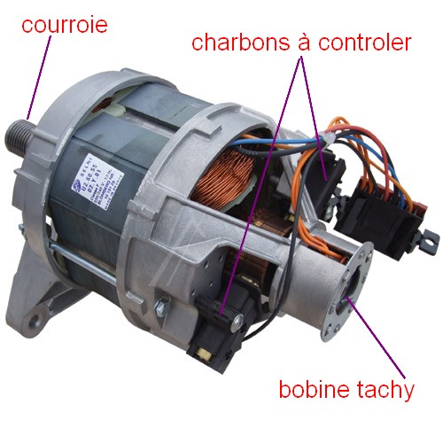

    Re : Lave Linge Candy CBD 140-47 en panne
    si moteur universel (pratiquement sur)
    voir les charbons
    http://forums.futura-sciences.com/at...09-moteuroejpg
    Merci Richard,
    Le moteur semble effectivement universel.
    Je vais vérifier les charbons demain matin et je donnerai le verdict dans la foulée.
    Affaire à suivre...

    Thumbs up Re : Lave Linge Candy CBD 140-47 en panne
    J'ai démonté les charbons pour les nettoyer, les manipuler un peu et secouer le ressort de rappel de chacun. Puis j'ai tout remis en place pour voir.
    Verdict : ça remarche parfaitement à présent!
    Conclusion : les charbons sont usés et il faut les changer.
