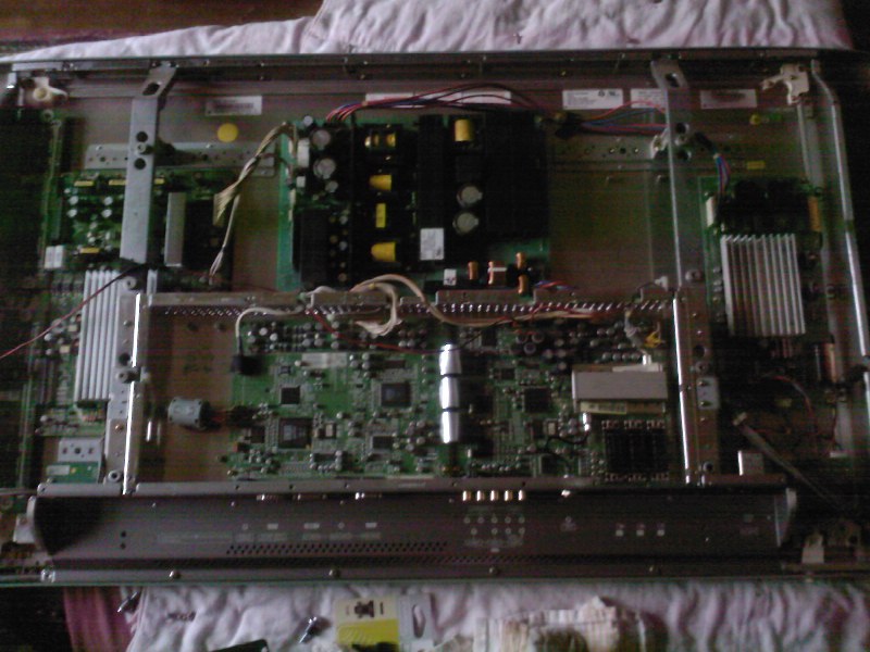

    Après avoir entendu un clac sec j' ai plus eu d'image mais du son.

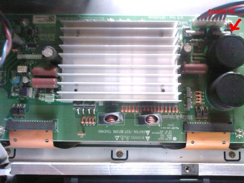

    J' ai démonté derrière et un fusible de la carte ZSUS est HS (photo), tous les autres fusibles sont bons. J' ai cru comprendre que sur ce model 42V6 souvent cela vient de la carte YSUS. Je ne sais pas ou prendre le voltage 15v qui va de la YSUS a la ZSUS. Quelqu'un pourrait-il me renseigner?

    salut,
    tu changes la ZSUS et c'est reparti pour un tour ....

    Je viens de mesurer la YSUS la V = 5V ok mais la NC à 185V = 123V
    LA ZSUS il manque un fusible mais la V5 OK et VS ET NV= 0

    J'ai mesuré le fameux 15V que j' ai trouvé sur la borne P3 de la ZSUS juste en face du bouton de mise en marche et il y a que 9.1V

    salut,
    désolé, je travaillais !!!
    Si le fusible de la ZSUS (platine de droite) est HS alors la ZSUS est defectueuse.

    le 15V serait donné par C21/C29/C77 de YSUS je vais les changer pour voir.
