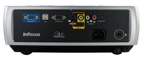

    plutôt qu'un grand discours , voici un schéma de mon installation ...
    Lien externe supprimé.
    Je cherche donc à passer d'une prise péritel male à une prise svideo.
    Je peux démonter la prise péritel, extraire les câbles et souder un connecteur svideo proprement.
    En regardant sur Internet, je suis tombé sur 10000 shémas ...
    j'ai trouvé celui-ci :
    http://www.abcelectronique.com/annua...rs-peritel.gif
    Mais sur ma péritel, la broche 13 est ponté avec la 18...
    Donc la je suis perdu !
    Merci pour votre aide

    comment sais-tu que ta "boite" sort en Y/C ?
    invitea4958256
    Re : adaptateur peritel / svideo
    Ha ben je sais pas
    inviteede7e2b6
    renseignement pris ,
    pas de sortie Y/C sur cet appareil: seulement RVB, si la notice est exacte :
    http://www.homecine-compare.com/lect...aces-STB2F.htm

    ton gadget ne sors pas de signal au format Svidéo.... donc tu peux acheter n'importe quel grigri ça n'y changera RIEN !
    invitea4958256
    OK merci pour ta réponse ...
    Bon c bien l'embrouille ...
    il me reste ça comme solution ...
    l'adaptateur hdmi -> s-video
    inviteede7e2b6
    voui..
    ou tirer un câble RVBs
    invitea4958256
    Le problème est que je n'ai pas d'entrée RVBs sur le projo
    Connections du videoprojo
    Je n'ai pas 10000 solutions ...
