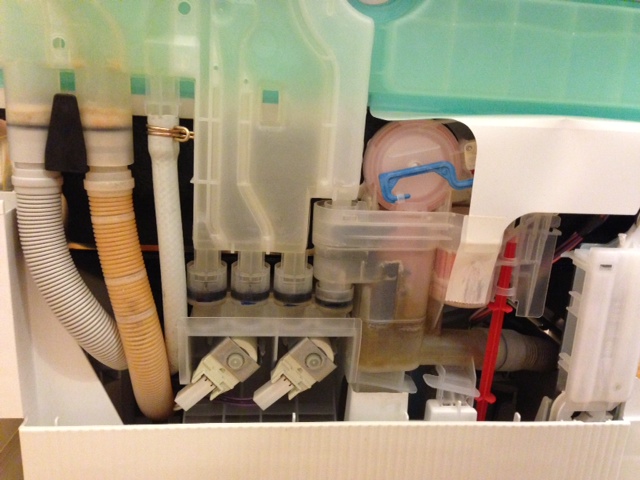

    Après avoir parcouru dans tous les sens (ou presque) ce forum dépannage (et d'autres), je me décide à poster car je ne sais malgré tout pas par où commencer…
    Mon LV s'est soudainement arrêté de fonctionner, et le premier symptôme est qu'il semble ne pas se remplir (il fait d'habitude un bruit immonde d'aspiration via l'évier, je doute d'ailleurs que ça soit normal mais il a toujours fait ça depuis mon achat de l'appartement équipé). En parallèle, le minuteur ne bouge pas d'un iota sur la façade malgré des bruits et des cliquetis à l'intérieur.
    Voici ce que j'ai déjà fait :
    _ démonté et nettoyé à fond toutes les pièces de la pompe d'évacuation à l'intérieur en bas du LV. C'était bien sale, mais ça n'a rien changé.

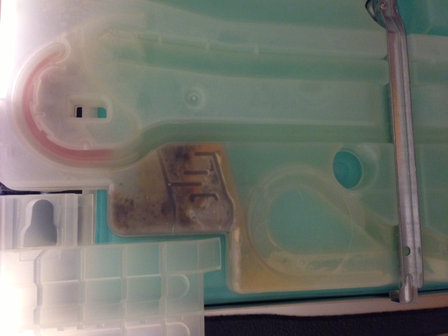

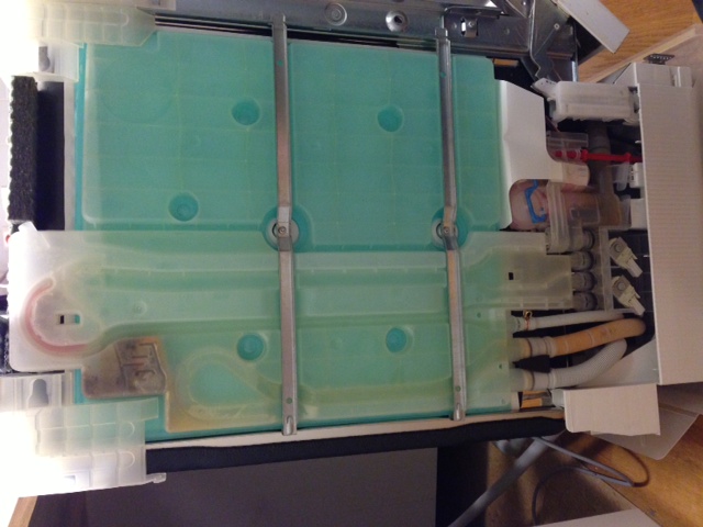

    _ démonté le panneau latéral gauche du LV pour accéder au tuyau de remplissage etc. Photos ci-dessous. On dirait qu'il y a un coin en haut à gauche qui est bien sale, et j'ai compris qu'on pouvait le démonter pour le nettoyer, mais je ne sais pas trop comment faire car j'ai peur que toute l'eau qui est contenue dedans coule dans des pièces électriques et fasse des dommages irréparables
    _ testé le flotteur qui semble bien mobile, pas du tout encrassé en soi mais sur sa gauche, sous le piston bleu (pardon je ne connais pas les bons termes ça a l'air un peu sale quand même).
    _ mis une grosse casserole d'eau au début du programme au moment du supposé remplissage. Verdict, après 1 bonne minute le LV a fait son fameux glouglou d'aspiration par l'évier mais rien de plus, le minuteur du programme n'a pas bougé d'un iota et il ne s'est rien passé de plus à part quelques cliquetis.
    Vue d'ensemble
    Zoom en haut à gauche
    Zoom en bas
    Mes questions :
    _ Est-ce que le problème pourrait venir du programmateur ou est ce que l'absence de remplissage correcte peut bloquer le décompte ?
    _ Est-ce normal qu'il y ait de l'eau si haut dans le tuyau de remplissage ? (voir le trait bleu sur la photo)
    _ Comment démonter le tuyau de remplissage sans mettre de l'eau partout afin de bien le nettoyer, et comment le décrocher des électrovannes etc. ?
    _ Idem pour nettoyer près du flotteur, comment procéder con
    _ Une idée de la cause de ce fameux glouglou d'aspiration par l'évier ?
    _ Selon vous quelle est la prochaine étape pour faire avancer le schmilblik ?
    Je voulais le faire tourner avec le panneau gauche démonté pour voir ce qui se passait, mais j'en avais tellement marre hier soir que j'ai oublié… ce serait utile ?
    Merci pour vos lumières

    Re : Panne (remplissage ?) lave vaisselle bosch sgu55m22sk/52
    il va falloir impérativement déposer ce remplisseur , et le mettre a tremper
    appareil déconnecté du réseau
    ensuite vous aurez a éponger le bac de rétention (ceci ne peut être évité)
    reste une chose que je note et qui doit être aussi traitée;
    pour moi ceci signifie que votre évacuation du lv est connectée au siphon de l'évier
    comme vacherie il y a pas mieux(je sais cela a fonctionné depuis des années sans souci)
    je vous préconise donc de faire venir un plombier pour qu'il effectue un raccordement diamètre 40 sur la canalisation murale spécifiquement pour le lv avec son propre siphon ceci évitera bien des soucis a l'avenir

    invite61bdf53c
    Ce genre de souci est fort répandu, vous avez pu vous en rendre compte par vous-même en parcourant le forum.
    Comme déjà dit pas Richard que je salue et à qui je souhaite une bonne chasse aux oeufs il vous faut impérativement :
    1. Déposer et nettoyer le remplisseur (dégraissant/déboucheur) par trempage/agitation/rinçage jusqu'à disparition du bouchon.
    2. Démonter et nettoyer de la même manière le système de gestion d'eau (là où vous tripotez la tige rouge)
    3. Nettoyer la durit qui va à la cuve et qui doit être elle-aussi bien encombrée.
    Laissez tranquille vos électrovannes !
    Bon courage, n'oubliez pas de prendre des photos lors de démontage pour vous faciliter le remontage et de protéger tout ce qui est électrique d'éventuelles projections d'eau...
    Et Joyeuses Pâques !

    invite61bdf53c
    Il y a encore (voir votre photo modifiée) :
    - la partie en orange à démonter/nettoyer totalement.
    - la durit en rose à nettoyer également.

    invite61bdf53c
    Dans la partie orange, vous êtes donc sûre que la tige rouge peut bouger librement ?
    Et plus important, que le flotteur rouge (qu'on aperçoit derrière) peut lui aussi coulisser dans son logement sans être gêné ?
    Pour le tuyau de la partie rose, il communique avec le "bol" de la machine, selon l'état, vous pouvez le remplir d'un mélange dégraissant/déboucheur + eau chaude sans pour autant le démonter... C'est à vous de juger.
    En ayant débranché la machine de la prise électrique !
    Pour les électrovannes, il faut déconnecter le connecteur et en utilisant le multimètre en mode ohmmètre, poser une pointe de touche sur chacune des cosses de l'électtrovanne qu'on aura ainsi mises à nu.
    Ceci permet de mesurer la valeur de la bobine de l'électrovanne, élément qui permet d'agir sur le pointeau.
    Ici, toutes les précautions sont à prendre, ce sont des tests sous tension :
    Après, et selon, il faudra tester au voltmètre ce qui arrive dans le connecteur de l'électrovanne.
    Après et selon, il faudra tester l'électrovanne...
    Mais avant ça, il faut (je vais être chiant et me répéter) être sûre que votre système de gestion de l'eau est nikel-chrome, vu que c'est lui qui agit sur l'électrovanne.
    Pour info :
    Sur la photo n°3 :
    - le tuyau gris annelé tout à gauche est l'évacuation machine -> réseau eaux usées
    - le tuyau devenu orange-saumoné annelé au milieu est la liaison pompe de vidange -> répartiteur
    - le flexible gris lisse à droite est le tuyau d'alimentation en eau claire (sujet à pression, donc collier de serrage)
    - 1 électrovanne admission eau claire
    - 1 électrovanne admission adoucisseur
