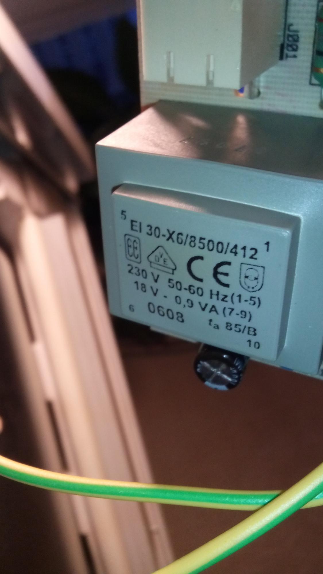

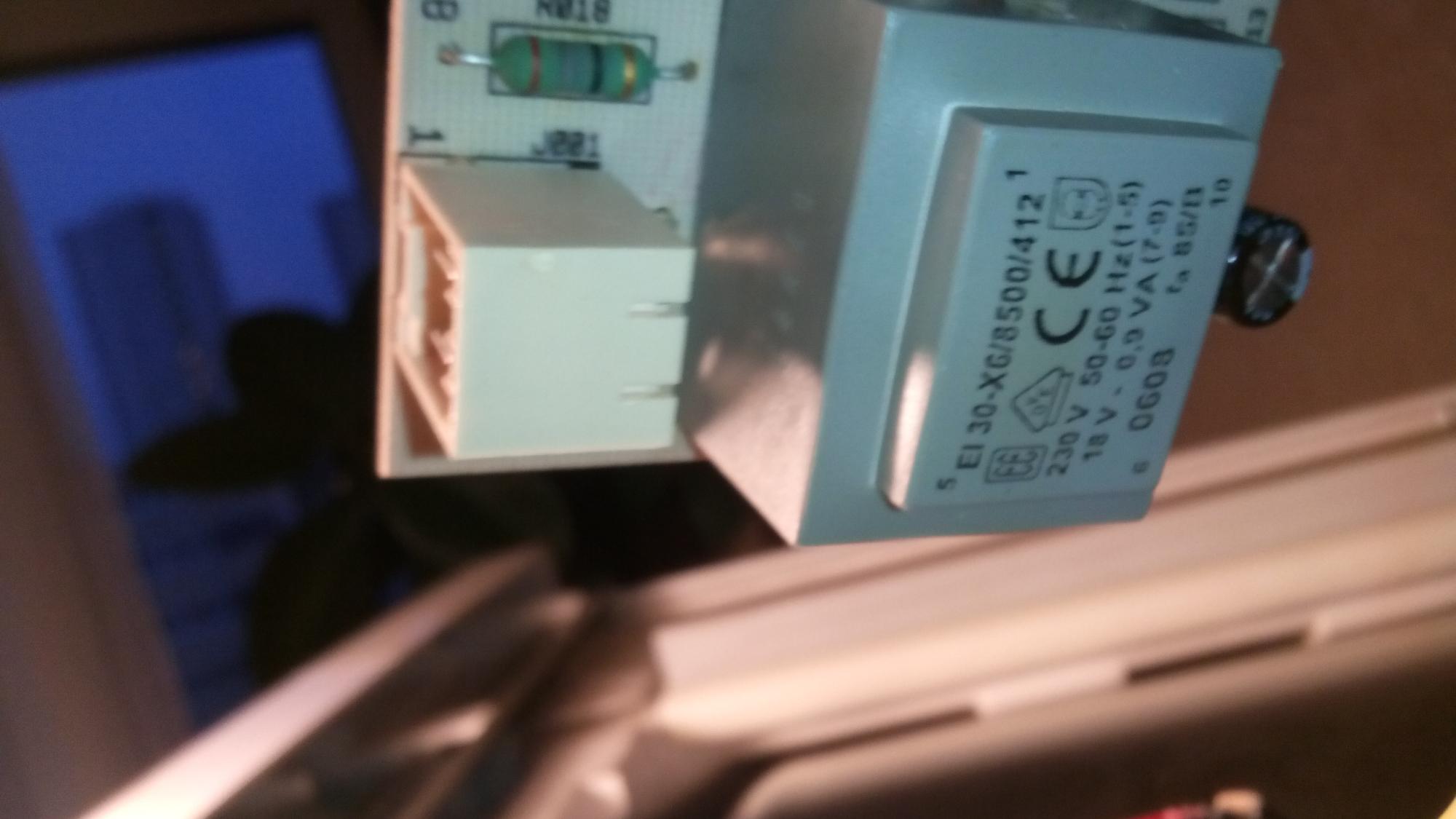

    bonjour je cherche ce transfo transo EI30 X6/8500/412
    c est un 230v 18v 0.9va ta 85 je n arrive pas a le trouver y a t'il un equivalent , je peus mettre un 2.3 va au lieu du 0.9va .
    voici les photo du transfo je precise qu'il vient d'un lave linge whirlpool awz 9478 du module d'humidité
    invitef625d7cf
    Re : Cherche equivalence ou ce transo EI30 X6/8500/412
    Citation Envoyé par boubirs Voir le message
    Tu peux toujours mettre un transfo qui autorise une puissance plus importante que l'original, comme 2.3VA est plus grand que 0.9VA, (yes, you can) oui, tu peux.
    a merci beaucoup je le commande de suite

    Ce n'est pas un lave linge !
    c'est un sèche linge.
    faut voir les dimensions du transfo.(et son montage)
    il existe ceci, assez proche :
    http://fr.rs-online.com/web/p/transf...prime/7320323/

    invite67123ddc
    merci pour le lien le module complet fait au moin 90 euros
    et le transfo EI30 fait 3.50 euros je tente de le changer et je vous tien au courant car le
    transfo EI 30 et gonflé et des trace de jaune de brulure.
    inviteede7e2b6
    c'est assez fréquent sur ces transfos moulés....
    invite67123ddc
    me revoila apres une galère avec ma livraison mondialrelai etais en grèveeeee..
    j'ai changé le transfo est mon seche linge a demarrer cout 10 euro voila merci a tous.
