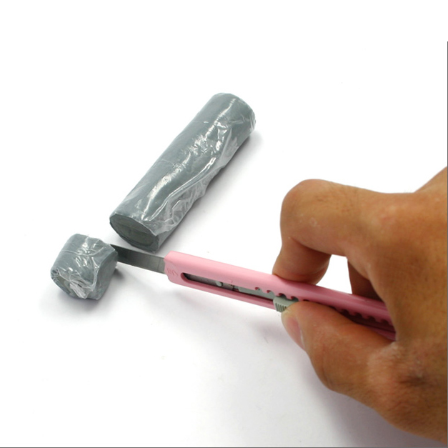

    Re : Bouchon vidange tondeuse qui fuit car pas de vis usé
    Souvent c'est le filet du carter qui se casse, le bouchon étant en acier, le plus sur c'est de faire un nouveau filet d'un diamètre un peu plus grand avec un bouchon adapté au nouveau filetage.
    Il existe également de la pâte à deux composants à mélanger, mais il faut parfaitement dégraisser le carter et le bouchon.
    http://www.fxmotors.fr/components/co...ir-decoupe.jpg
    https://www.google.be/search?q=soudu...e+%C3%A0+froid
    Bonne suite
