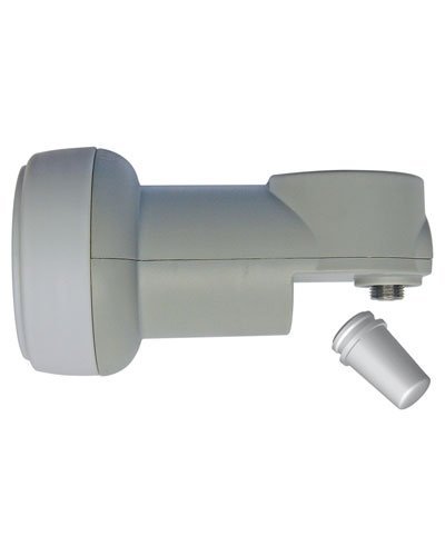

    Avec une tête fixe,
    Normalement la parabole devrait pouvoir pivoter sur son support,
    J'ai déjà eu ce type de montage qui est le top pour la polarisation.
    Si la parabole est également fixe, je vais m'abstenir de commenter ce que je pense du matériel.

    pourtant c est bizarre il y a une graduation de part et d autre de la tete ?
    izentrop
    Re : comment installer une parabole Axil de 80cm 2 tetes
    Au vu de la photo , il suffit de dé-serrer les 2 vis de la bride pour pouvoir pivoter la tête.
    J'espère que tu as mis un câble neuf car certains vieux coax perdent beaucoup en vieillissant
    Et du 17VATC !

    2 vis a devisser j en vois qu une avec ecrou ?
    pour le cable, il a que quelques mois
    izentrop
    Non l'écrou à ailette maintien la bride par en dessous.
    Les 2 vis sont sur le dessus de la bride.
    La bride maintien la tête comme un collier de serrage. Autre exemple :
    Pour pouvoir visualiser le barregraphe sur écran tout en réglant la parabole, il te faut un morceau de câble coaxial de quelques mètres.
    Il n'y a que comme ça que tu la règlera aux petits oignons.
    Si malgré tout ça, le signal est encore insuffisant, remplace la tête par une LNB single

    Pas très clair mais est-ce deux écrous ou vis que l'on devine un peu ?

    en fait je ne sais pas si le signal est insuffisant j arrive a 74%
    est ce que j ai encore de la marge ?
    invitece6a5c99
    bonjour trebor et poillaineux
    effectivement il y aavait 2 vis, je les ai tourné et la tete s est debloquée j ai gagné 1% mais toujours pas de tf1 hd
    izentrop
    Si tu n'as besoin que d'une seule tête, on trouve des LNB single avec facteur de bruit de 0.1 dB à moins de 6€.
