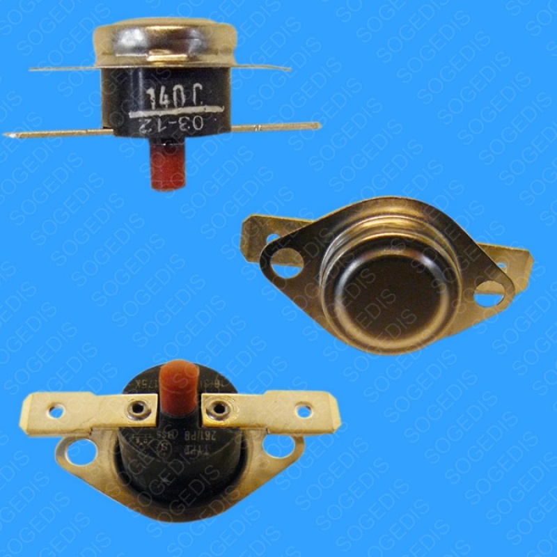

    Je fais appel à vous car ma machine à laver (Marque Fagor FFT-109) ne chauffe plus depuis quelques temps....
    J'ai testé la résistance et la sonde avec un ohmmètre et pas de problème de ce côté elle fonctionne, je l'ai démontée, nettoyée, et n'est pas entartrée.
    Le programme va bien jusqu'au bout, le linge ressort lavé mais à froid.
    Auriez-vous une idée de la cause probable de cette panne et m'indiquer si possible la démarche à suivre pour essayer de régler le problème ou tout du moins s'assurer que cela vient de là...
    Je n'y connais pas grand chose en machine à laver mais avec quelques explications et recherche sur internet j'arriverai bien à me dépatouiller!
    Je vous remercie par avance!

    Voir s'il y a un klixon qui est peut-être déclenché, hors tension secteur, c'est un petit bouton rouge à appuyer dessus du genre à ceci ou sans bouton et donc à contrôler avec un ohmmètre.
    http://www.commentreparer.com/img/25...Klixon-140.jpg
    Mais voyons d'autres avis ?
    Bonne suite

    Parfait je vous remercie!
    Je ne suis pas là ce week-end pour regarder ça, mais lundi je re-démonte ma machine et cherche ce fameux klixon! En attendant s'il y a d'autres pistes...

    Si la valeur ohmique de la sonde indique que l'eau est a la temperature de consigne le programme continue sans chauffage :il faut connaitre la valeur de la sonde a 20°pour la verifier
    Attendre d'autres intervenants qui auront peu etre une indication
    Cdlt
    mevizou
    Re : Machine à laver qui ne chauffe plus
    d'abord si la machine ne chauffe vérifier la valeur de la résistance avec un ohmmètre. Vous allez me dire quel valeur que je dois trouver je dirais à peu près 30 Ohm.
    mevizou
    La valeur de la sonde ça doit être 14 kohm à 20 degrés , c'est une résistance CTN . Plus la température augmente plus la valeur diminue
