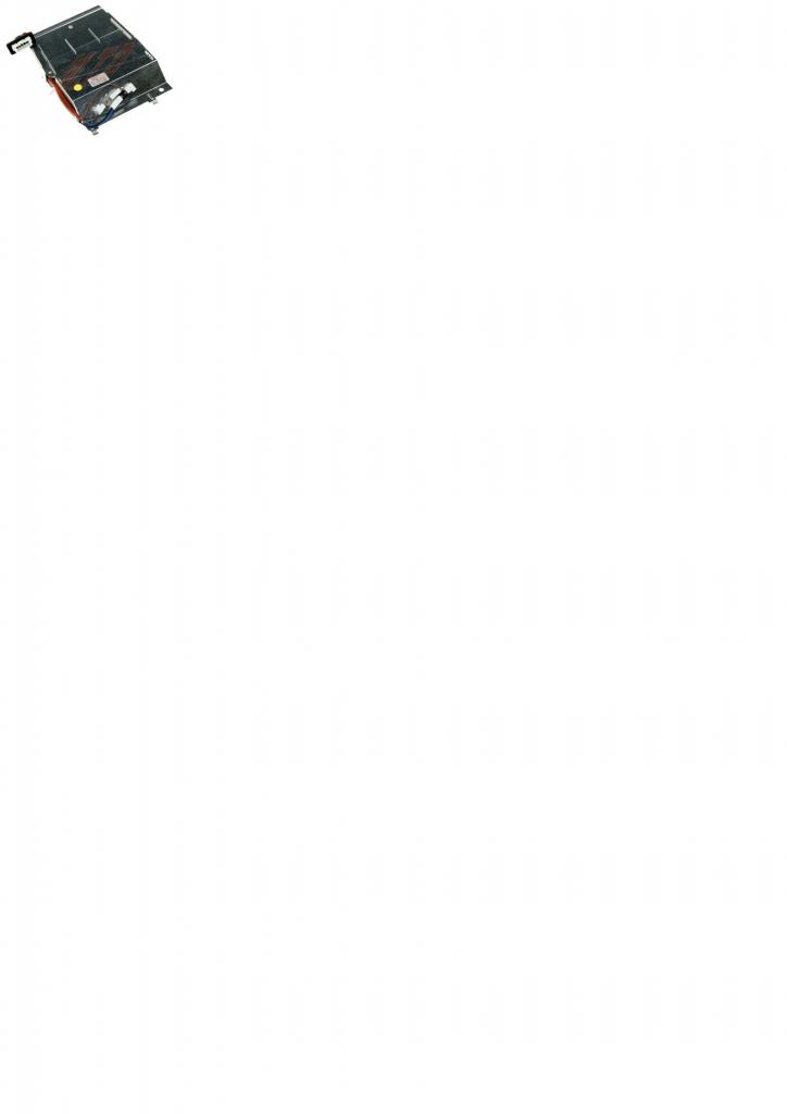

    Par contre, le sèche linge ne chauffe plus. J'ai mesuré à l’ohmmètre les résistances de chauffe. Elles font environ 38 ohm chacune. Donc elle me semble bonne.
    Le module vaut plus d'une centaine d'euros. Il est constitué d'une boite métallique dans laquelle il y a les résistances de chauffe et sur ce boitier il y a 2 appareils. Je pense que ce sont des thermostats.
    Ça m’embête de changer tout le module alors que la panne vient certainement que des "thermostats".
    Par contre, je ne trouve pas les caractéristiques de ces thermostats.
    Merci de m'aider si vous les connaissez.
    Par ailleurs savez-vous comment les tester : si ce sont des thermostats, doivent-ils être fermés à température ambiante, ou ouvert?

    Maurice
    http://forums.futura-sciences.com/at...3&d=1448398875
    invited14f4bb2
    Re : Sonde de température sèche-linge LADEN AMB3871
    Désolé, ma photo est minable. En voici une autre.
    fermés a froid
    ne vous cassez pas les dents sur les thermostats,
    ils ne sont pas détaillés,
    ceci pour des raisons de sécurité qui imposent le remplacement complet de la batterie de chauffe ,
    de fait respectez cette règlementation qui tente de diminuer les sinistres,
    qui provoquent près de 20000 morts par an concernant les accidents domestiques
    eh oui c'est 7 fois supérieur aux accidents de la route
