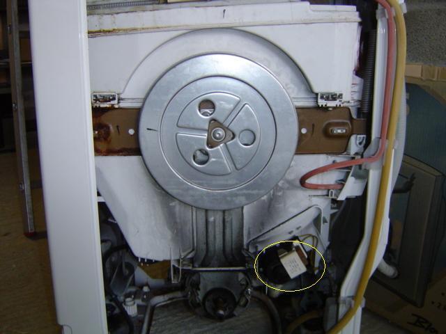

    Depuis quelques temps, mon lave-linge termine parfois certains cycles sans rincer, ni essorer.
    En positionnant manuellement la commande sur le rinçage, cette opération est effectuée, mais elle ne l'est plus de manière systématique et automatique à la fin de chaque lavage.
    Je soupçonne une sécurité empéchant la vidange et par la même l'essorage, de même que la rinçage.
    Merci par avance de vos lumières et de votre aide.

    _commencez par veriffier la pompe de vidange et la durite qui est brancher dessus et qui vient de la cuve
    _voir si rien ne perturbe le passage de l'eau (objets ou autres)

    La pompe, vissée directement sur le bas de la cuve, est accessible après dépose du panneau droit. La déposer, et si rien ne gêne les ailettes, ne pas hésiter à la changer.

    Grâce à vos précieuses indications, je viens de déposer la pompe. Effectivement, les ailettes semblent tourner librement, hormis les "arrêts" forcés par les aimants du moteur.
    J'en ai profité pour vérifier le filtre accessible depuis le tambour, qui précède la pompe, et rien de particulier ne s'y trouvait.
    J'en déduis donc que la pompe doit présenter quelques faiblesses, de plus que, lors de la fin d'un cycle où la machine n'a pas rincé, ni essoré, j'ai entendu à 2 ou 3 reprises ce qui semblait être le lancement de la-dite pompe, puis son arrêt presque aussitôt.
    Elle doit donc fonctionner de manière aléatoire, qu'en pensez-vous ? Est-ce que je me trompe en pensant que si elle ne vidange pas, une sécurité détecte le niveau d'eau et que le lave-linge ne peut ni en reprendre pour le rinçage, ni lancer un essorage ?

    Exact. Si la vidange ne se fait pas après le lavage, pas de prise d'eau pour le rincage. Idem pour l'essorage: Pas de vidange = niveau bas non reconnu = pas d'essorage. Changez la pompe devrait résoudre le problème, fréquent sur ce modèle.

    J'ai changé la pompe et ça a l'air de fonctionner correctement.
    J'ai tenté de faire tourner l'ancienne pompe en la branchant en direct, mais le rotor ne se lance pas, la pompe vibre seulement.
    En comparant le jeu latéral sur l'axe du rotor entre l'ancienne et la nouvelle, il est évident que l'ancienne présente un jeu trés important, ce qui doit expliquer le fait qu'elle ne tournait que par moments et ne parvenait pas à vidanger correctement, ce qui rendait le diagnostic difficile à mon analyse de simple bricoleur, même averti !!!
