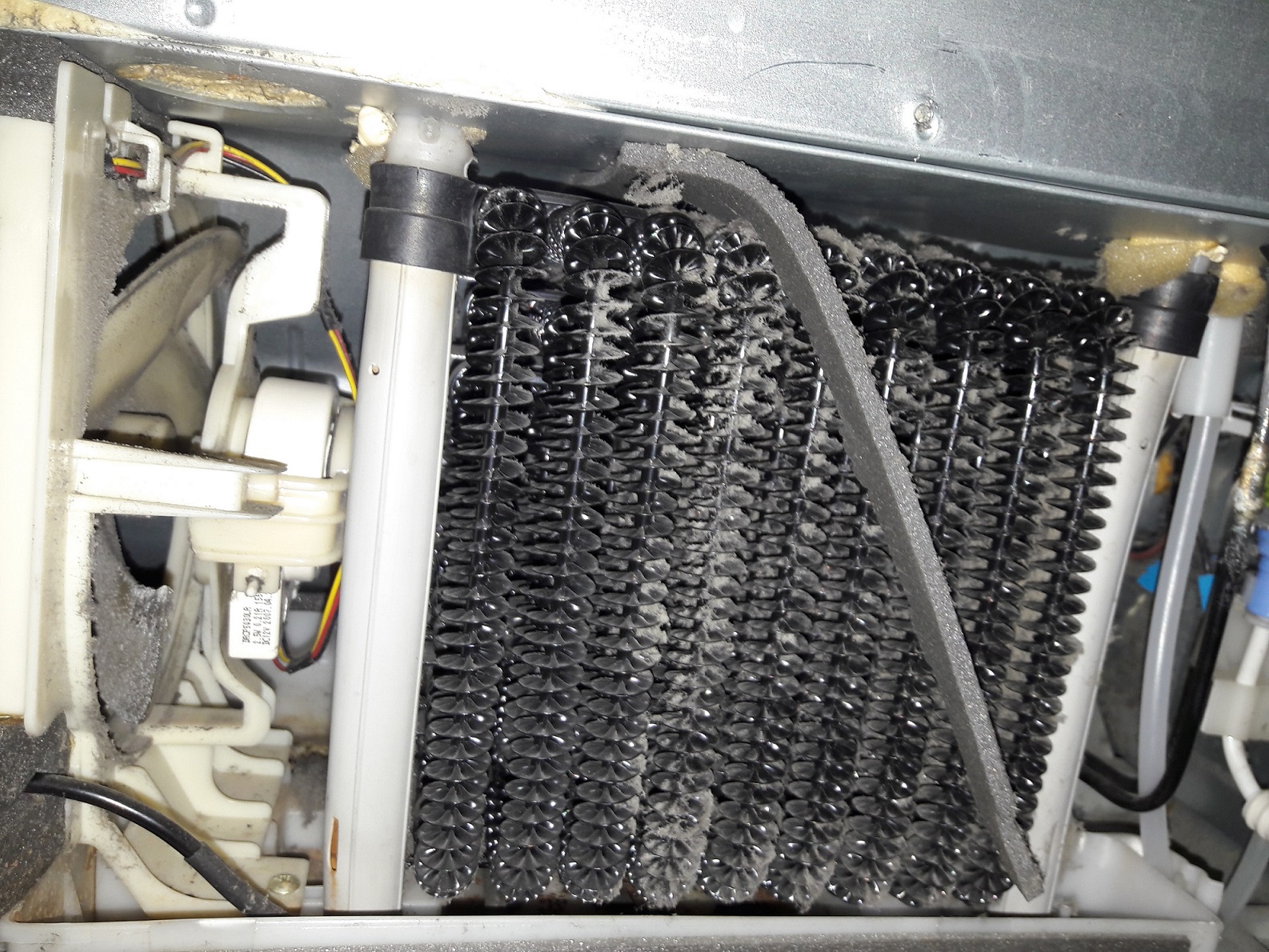

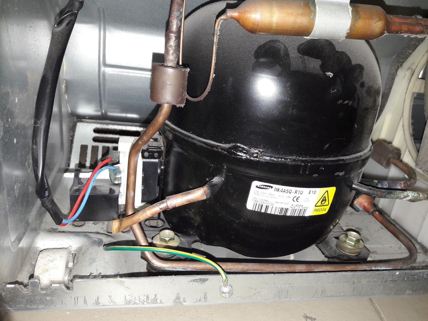

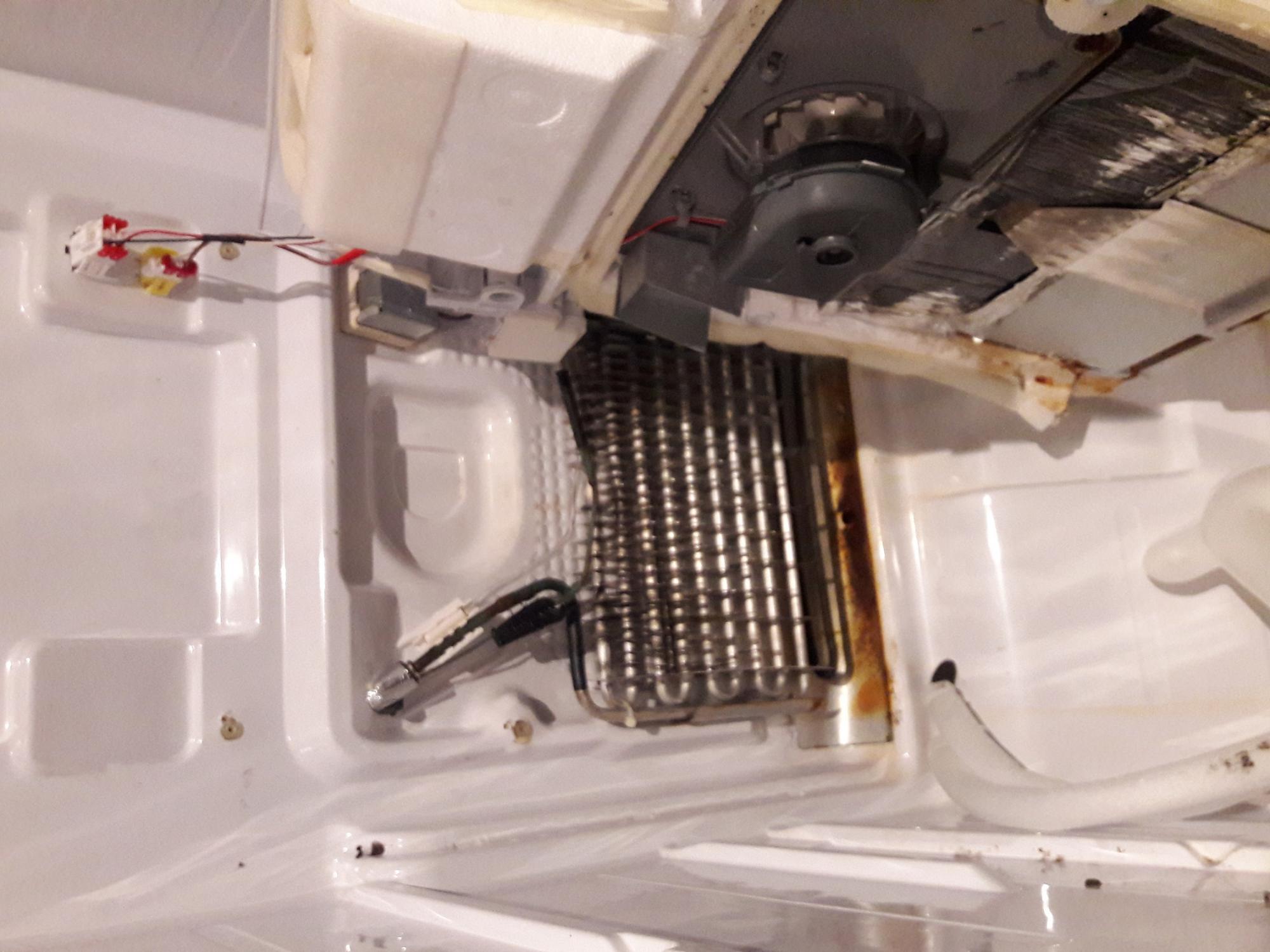

    Je possède un Frigo Samsung américain. Celui-ci faisait du bruit il y a deux jours comme si un ventilateur avait du mal a tourner et la température ne faisait que monter à l'intérieurs des compartiments frigo & Congélateurs.
    Je l'ai éteint et dégivrer pendant 24h. Depuis, j'entend un click de façon régulière au bout de 2mn et toutes les 2 mn.
    J'ai pu voir sur ce forum que le problème pourrait venir du relai ou du compresseur en lui même.
    Pouvez vous m'aider à diagnostiquer si cela vient du kilxon OU du relai de démarrage OU du compresseur en lui même ?
    Je vous joins les photos prises à ce jour.
    http://forums.futura-sciences.com/at...1&d=1520023489

    Précision concernant le changement des résistance de dégivrages: J'ai ajouté le kit samsung de modification des resistances de dégivrages interne pour les frigo de type RSH1.

    dans 9 cas sur 10 c'est le compresseur qui est bloqué.Intervention couteuse: 400/500€ environ.

    J'aimerais savoir comment brancher en direct un compresseur sur le 220V.
    Connaissant le principe de ce type de moteur, je souhaite simplement le démarrer pendant 3 secondes et m'assurer qu'il soit bien bloqué.
    Sur une prise électrique, on ne connait pas ou est le phase et neutre / J'ai donc réaliser un montage manuel et testé.
    J'ai constaté que l'ampérage augmente à l'allumage, le moteur chauffe, ne tourne pas et se met en mode sécurité (click du klixon)
    compte tenu que le câblage d'une prise murale peut être inversé entre phase et neutre. Y-a-t-il une règle particulière pour le cablage d'un moteur en direct ? / Qu'en pensez vous
    ptigui29
    Re : Samsung RSH1DTMH - Bruit Click Pas de froid
    le compresseur n'est pas polarisé,si vous l'avez branché en direct,il qu'il fait les mêmes symptomes qu'en fonctionnement normal,vous pouvez faire intervenir un professionnel pour le remplacer (400/500€) ou alors changer l'appareil
