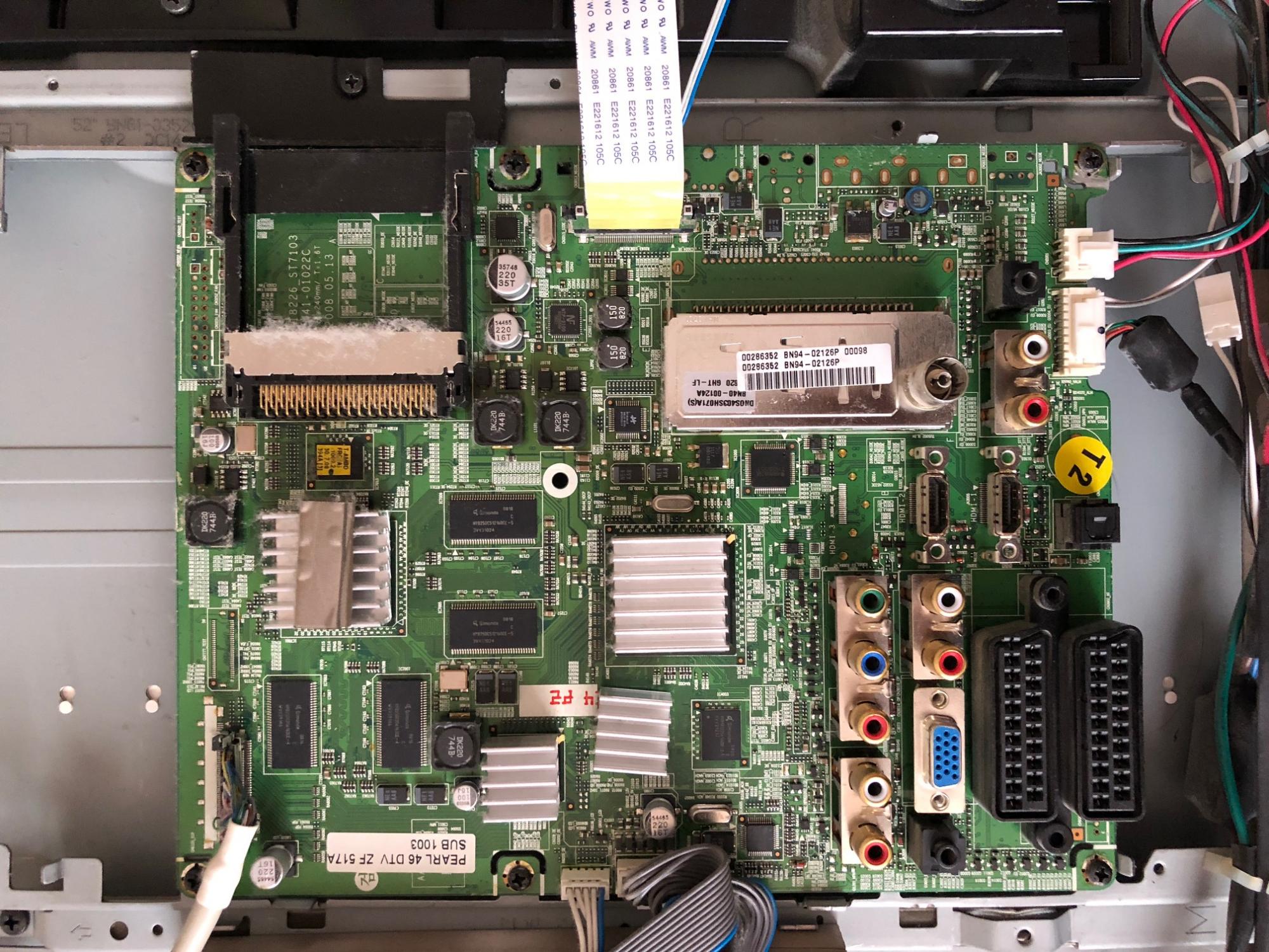

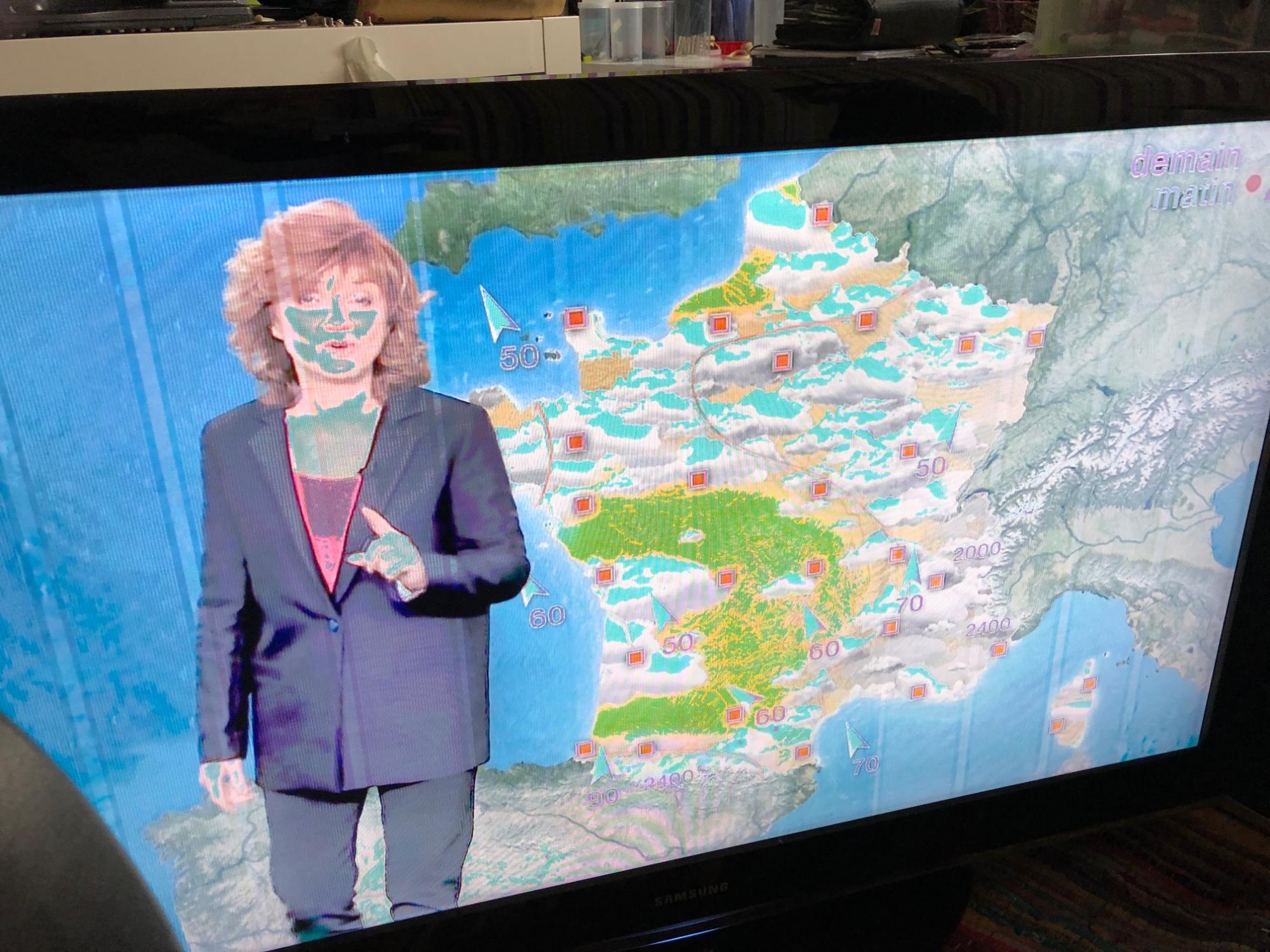

    bonjour a tous,
    j ai récupéré ce Lcd , mais forcement elle déconne, au debut il y a des stries verticale en arriere plan et la couleur est limite en négatif
    j'ai verifier le cordon LVDS, bouger , débranché et remis pareil, aucune différence ?
    comme sur ce post : http://forums.futura-sciences.com/de...le32r86bd.html
    une photo de l image sur la tv :
    http://forums.futura-sciences.com/at...1&d=1520597744
    une photo des cartes :
    http://forums.futura-sciences.com/at...1&d=1520597997
    si vous avez une idée, merci
    casio1789
    Re : pb lcd samsung LE46A577P2MXZF
    Bon je me répond, après recherche il semblerait que cela proviennent de la
    T-con , j’ai vu des réparations à 25 € sur le Net c’est ça non ?
    Fareinheit76
    oui, il y a de grandes chances que cela provienne de la TCON
    cdlt
