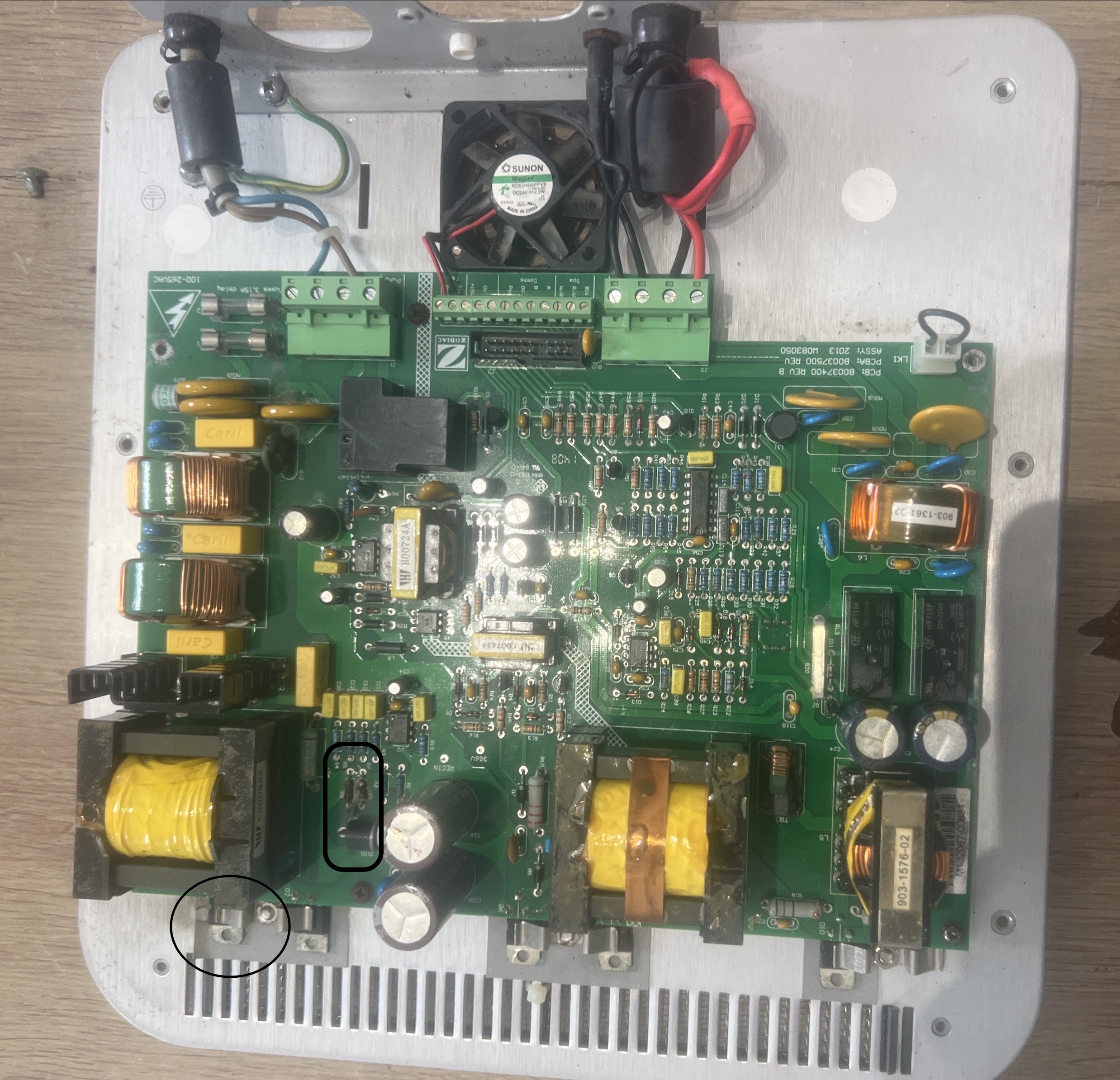

    TORCHEBUGNE
    Re : Zodiac Tri 22 Pro - problème alim 24V
    Bonjour j'ai eu un souci moi aussi avec l'alimentation un transistor a cramé ce qui a fait cramé aussi 2 résistence, les résistence avec des photo de ce forum j'ai réussi à trouvé les couleur par contre le transistor en Q2 j'ai aucune info, ci joint la photo si quelqu'un a cette info sur la puissance du transistor je suis preneur , merci Nom : img 1.jpg
Affichages : 327
Taille : 1,87 Mo
    Bo soir TORCHEBUGNE et tout le groupe
    Citation Envoyé par TORCHEBUGNE Voir le message
    ... par contre le transistor en Q2 j'ai aucune info, ci joint la photo si quelqu'un a cette info sur la puissance du transistor je suis preneur ...
    Ça, on ne peut pas le deviner mais son immatriculation doit être inscrite dessus. La pince qui le plaque contre son radiateur doit pouvoir être poussée pour découvrir le corps du transistor qui porte l’inscription.
    Il faudra la remettre à l’identique avec le remplaçant.
