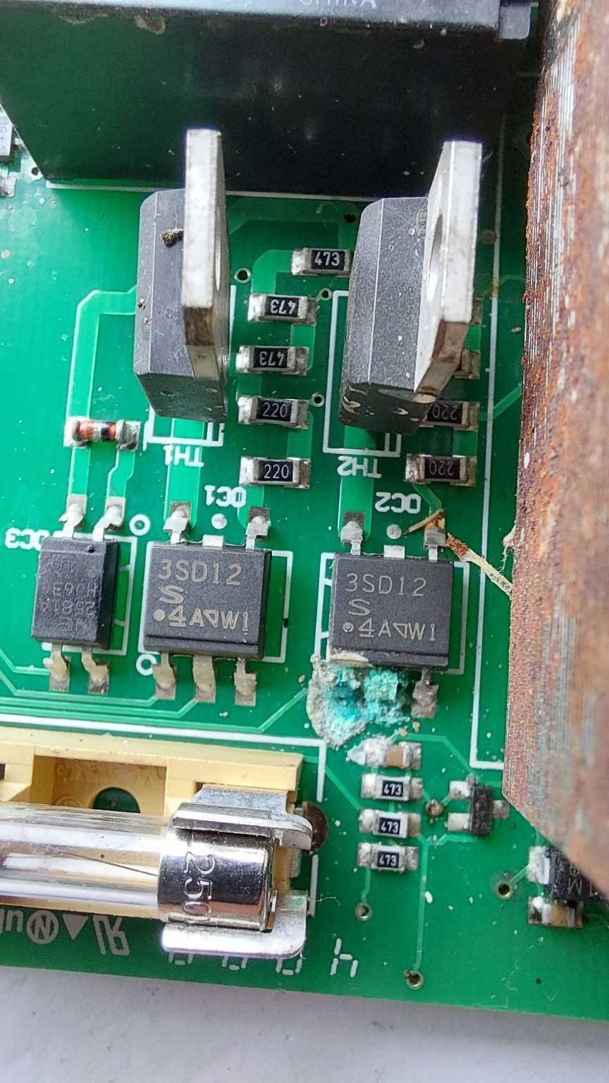

    Je souhaiterais réparer une carte électronique de portail électrique avec un peu d'âge (quasi 20 ans) qui ne fonctionne plus.
    Sauriez-vous comment approvisionner le composant portant la référence 3SD12 ?
    La référence plus en détail serait : PC3SD12 de Sharp Optoeletronics
    Avec les infos que j'ai trouvé, ce serait une référence désormais obsolète.
    Du coup par où chercher pour trouver une équivalence ?
    Je souhaite changer ce composant qui a 2 pattes totalement oxydées.

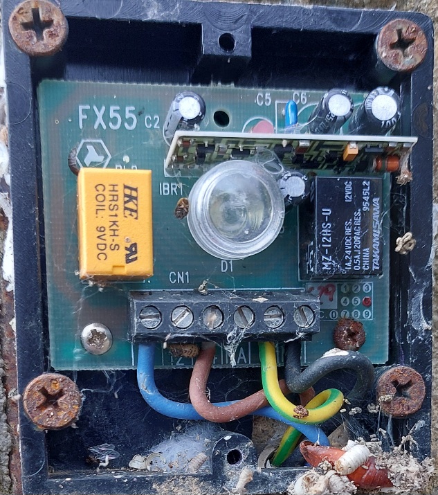

    Autre question:

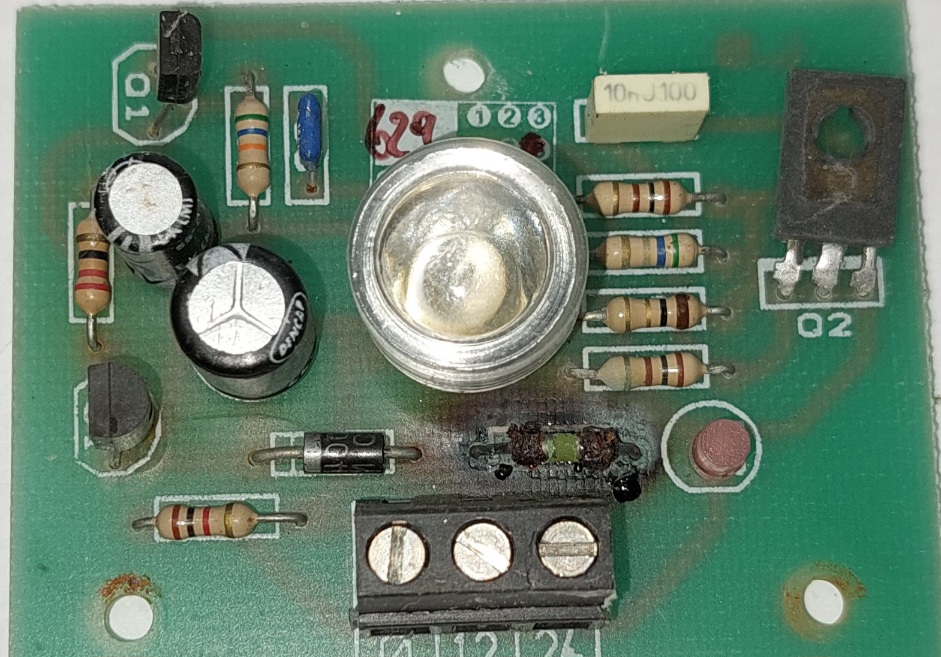

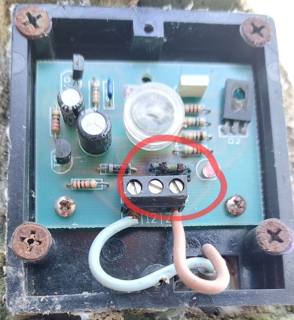

    Une résistance a explosé sur une des 2 cartes des cellules de détection d'obstacle (la carte récepteur je pense).
    Changer cette résistance est aisé mais comment trouver/déterminer sa valeur alors qu'elle a explosé et est toute noire ?
    J'ai des plans d'installation mais pas les schémas électriques des cartes.

    Alors justement pour la résistance, je ne vois plus aucune couleur et je n'ai pas de schéma elec.
    Y a t il un moyen de trouver la valeur de résistance à utiliser ?

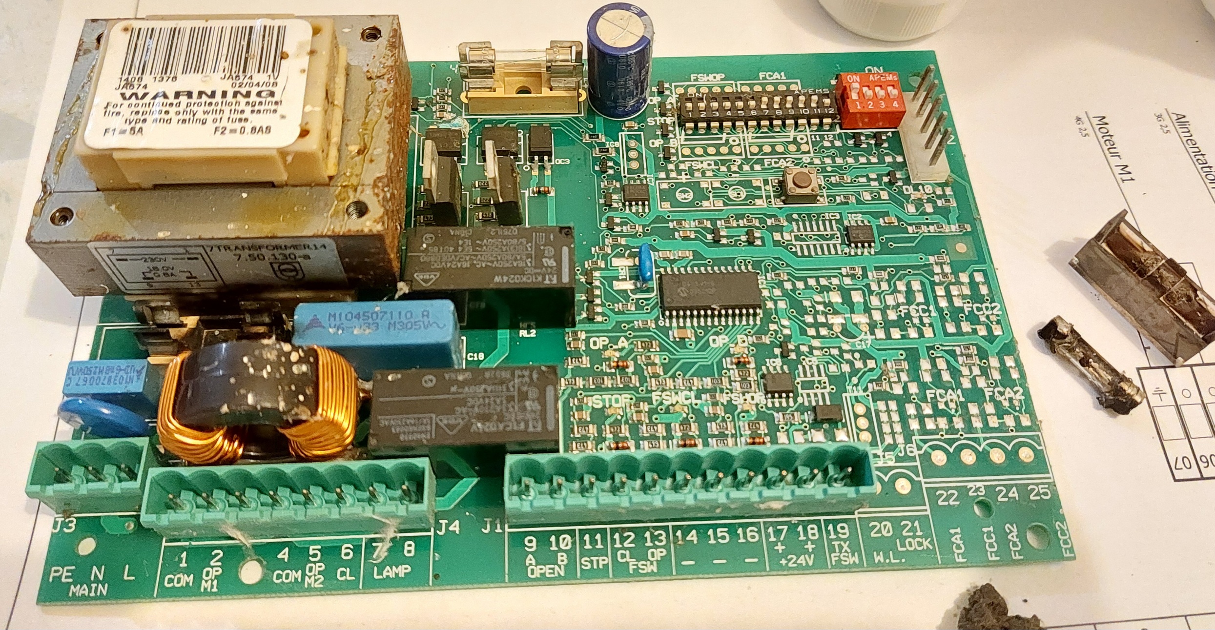

    Une photo des cellules photoelectriques où on peut voir la ref FK55 ainsi que le composant (encore à identifier) grillé.
    La carte principale est la Genius JA574 sur laquelle le composant PC3SD12 est oxydé et unfusible grillé.

    La résistance a grillé, il y a une raison en aval, ou en amont, la remplacer ne servira à rien elle cramera pareil , qu'y a t il après ? tension avant ? résistance du circuit après ?
    Re : Carte électronique portail électrique
    le fait que cette résistance ait grillé me laisse penser qu'un des transistors soit en court circuit sur la cellule concernée, il vous faut regarder des tutos sur la mesure de transistors et diodes ou lire des articles sur le sujet puis vérifier les composants
    avant tout il faut relever les références des composants semi conducteurs (transistor, diodes) afin de savoir de quel type sont ces composants car la méthode de contrôle varie selon qu'on a à faire à un transistor bipolaire, à un mosfet ou autre

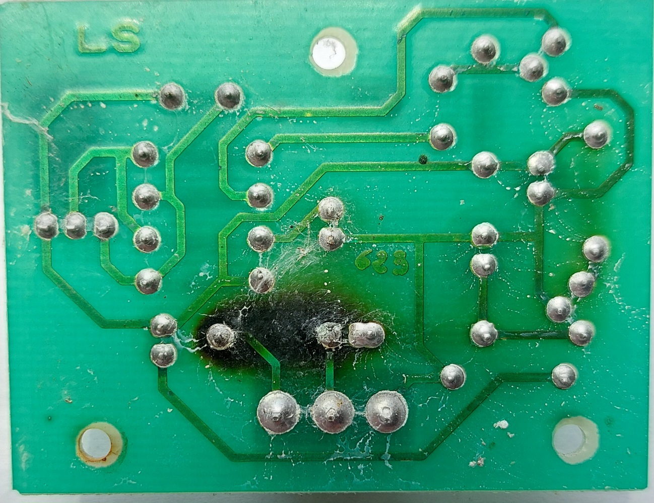

    Vu qu'il n'y a que deux fils, c'est sans doute la cellule émettrice qui est malade.
    Tu peux faire une photo de l'autre face ? Et refaire une photo de la face composants avec un bon éclairage si possible de manière à voir les couleurs.

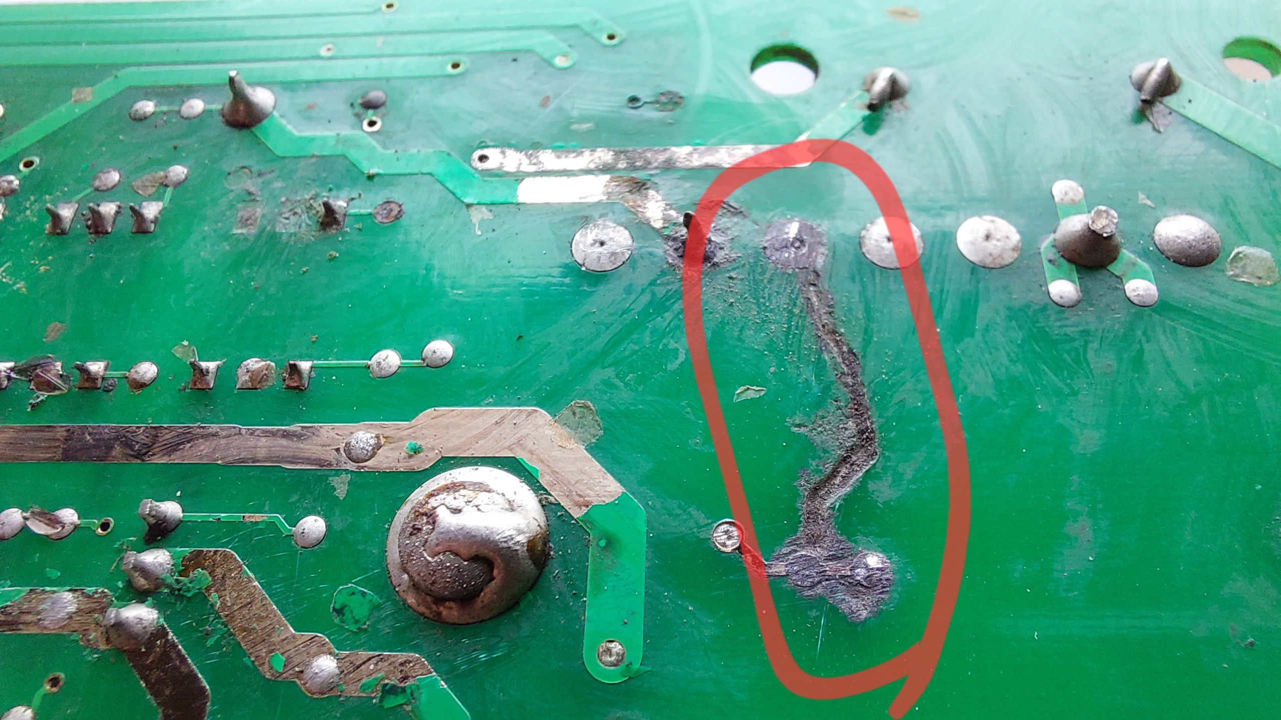

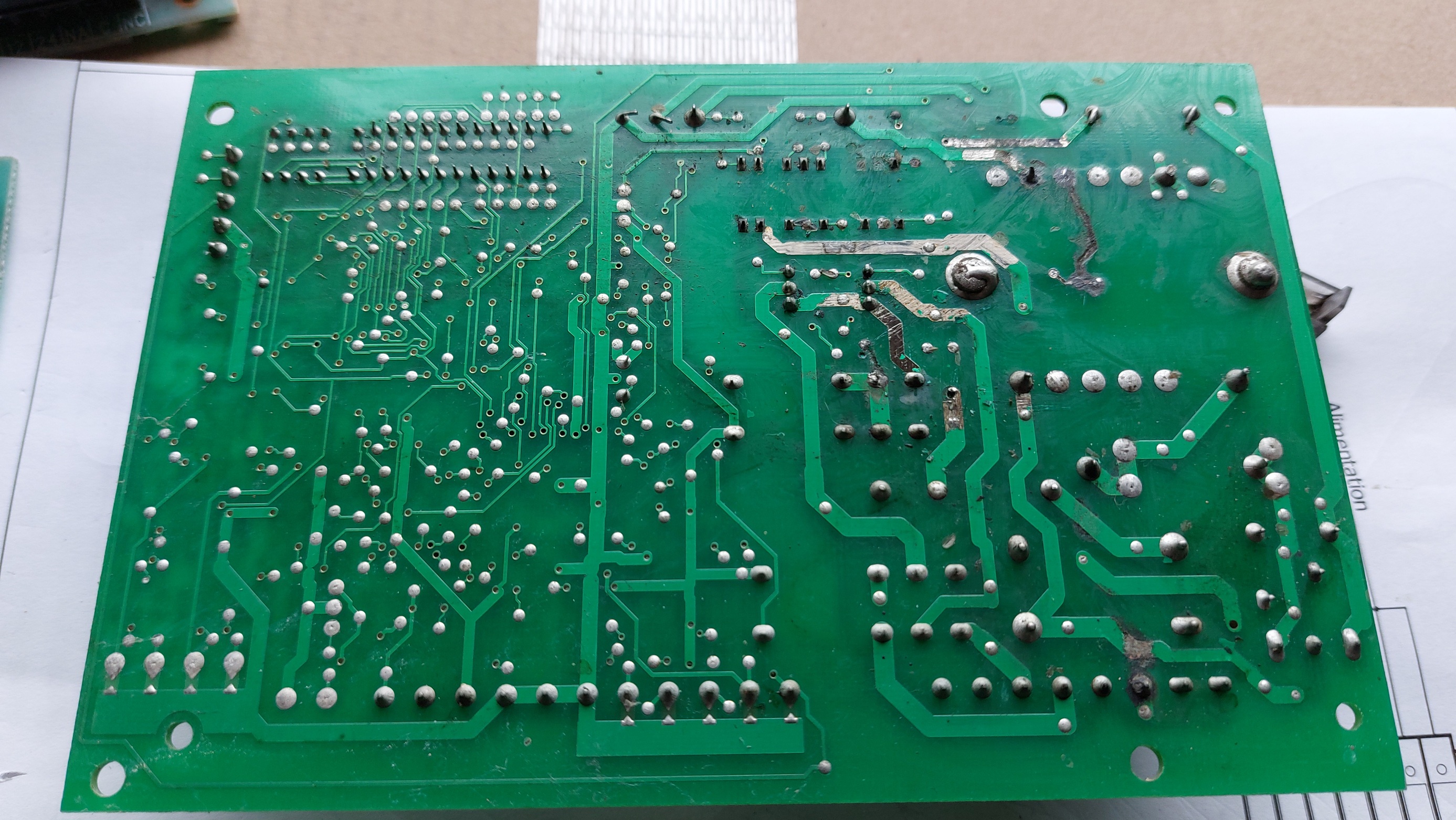

    En ouvrant le boitier de la carte principale JA574, j'ai découvert un boitier dans lequel des insectes et des limaces ou petit serpent était rentrés et il y avait des restes d'un animal collés à l'arrière de la carte. Une fois ces restes nettoyés, le constat est que dessous, le vernis s'en va et en certains points, sur les pistes, c'est oxydé.
    La photo ci-dessous a été prise après le nettoyage de l'arrière de la carte. C'est la partie de droite sur la photo, qui correspond au coté puissance. La partie la plus altérée se situe sous le transfo et les 2 triacs :

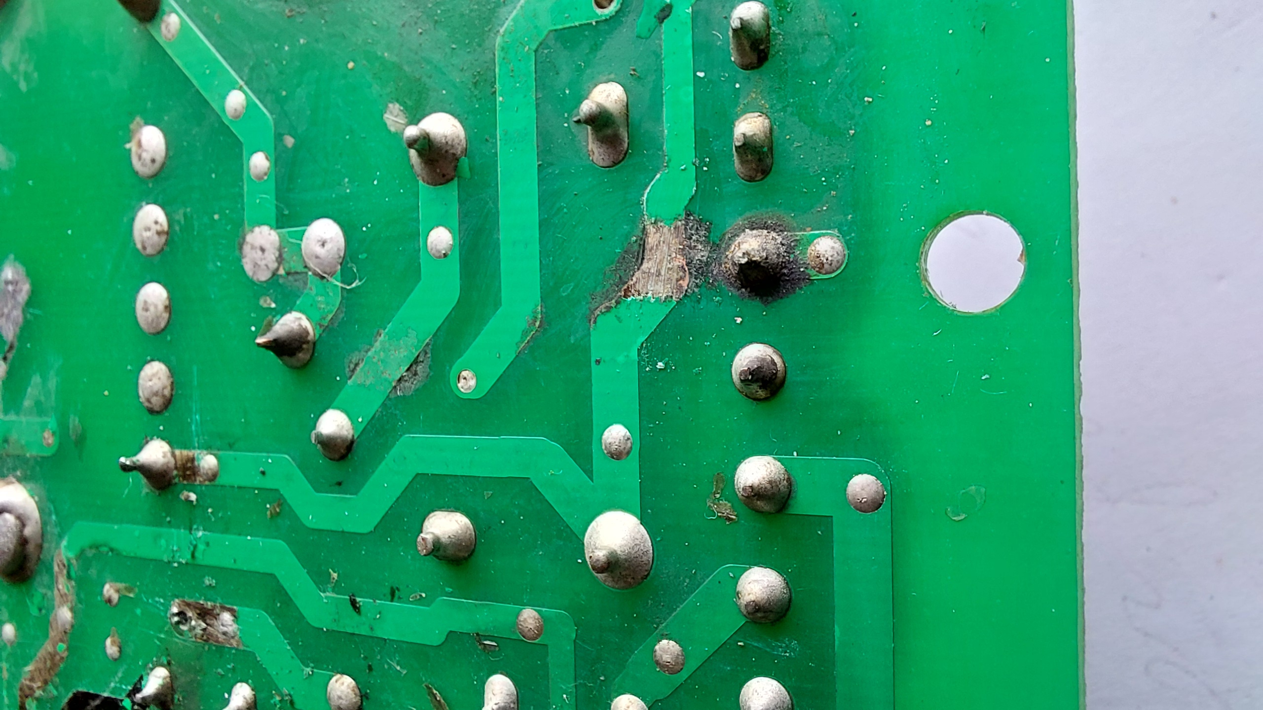

    un point oxydé sur une piste :
    Il y a même une rainure entre 2 points pastilles de la carte et ça ne semble pas avoir été une piste à l'origine. Est-ce possible qu'un ou plusieurs arcs se soient générés ici, c'est la question que je me pose :

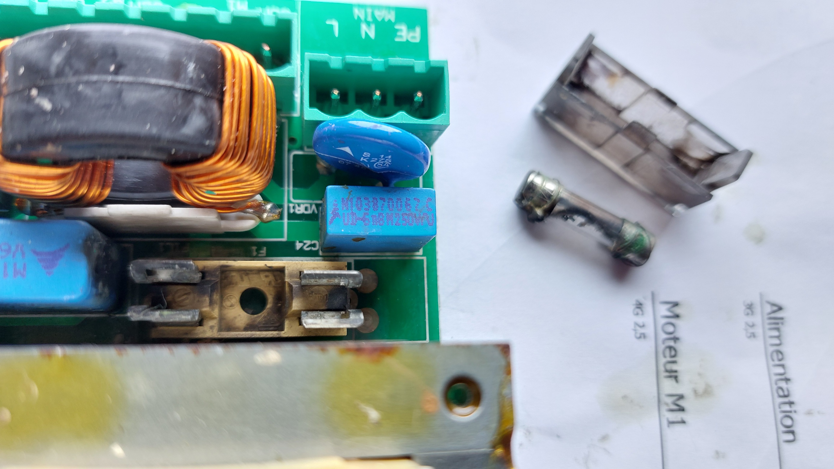

    Sur cette carte un des fusibles était grillé, il y avait une protection autour de celui-ci et cette protection avait été déplacé, possiblement par le souffle généré au moment où le fusible a grillé. Tout est noir à cet emplacement.
    Egalement un des 2 composants PC3SD12 a 2 de ses 5 pattes sévèrement oxydées (coté soudures, les pattes n'existent plus).
    Globalement, tous les fils étaient oxydés au niveau des connexions sur la carte, un nettoyage léger a permis de retrouver les contacts.
    Donc déjà ici on a plusieurs causes de problèmes. Qu'est ce qui a été à l'origine de quoi, pour le moment je ne sais pas le dire.
    Voilà les photos de la carte photoélectrique sur laquelle le composant a grillé :
    quezaco

    Depuis le démontage je n'ai pas réalimenté la carte.
    J'ai voulu nettoyer et faire un bilan des problèmes avant de changer le fusible et voir jusqu'où c'est alimenté.
    A priori je dirais que les soucis sur la carte principale et la carte photoélectrique sont liés.

    c'est une résistance bobinée on pourrait éventuellement la remplacer en faisant un relevé de schéma mais ca ne sera pas simple.
    remplacer par un jeu de cellules à 30€ ca sera plus simple.
    la carte de puissance vu le flingage du fusible l'optotriac est probablement l'explication.
    néanmoins il faut nettoyer les pistes de l'opto triac qui est bien bouffé :
    son datasheet :
    https://www.rxelectronics.nz/datashe...3SD12NTZAF.pdf
    le modèle exact c'est PC3SD12NVZ
    on peut y placer un équivalent.

    Tu as des photos d'une carte en bon état ici
    https://forums.futura-sciences.com/d...-ja-574-a.html

    au tour du relais noir au centre qc9961 c'est suspect 2 vias à coté et la brasure d'un de ses contacts...
    le creusement de la carte à coté du transfo est sans conséquence absence de piste

    Pour l'optotriac j'ai trouvé la ref PC3SD12NTZAF qui serait expédiée d'Australie. Il sera nécessaire d'ajuster les pattes car c'est NTZ au lieu de NVZ dans la ref.
    J'ai de nouveau une question générale : Comme l'optotriac PC3SD12NVZAF est obsolète et que je ne trouve aucun stock, y a t il des sites qui donnent les équivalences entre anciens composants et des alternatives actuellement commercialisées ? Ou y a t il une technique pour trouver soi même une alternative ?

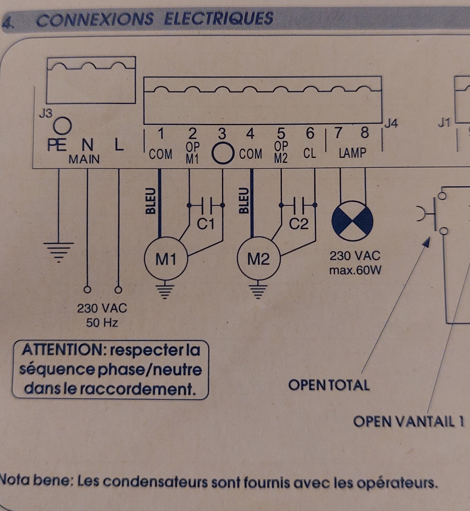

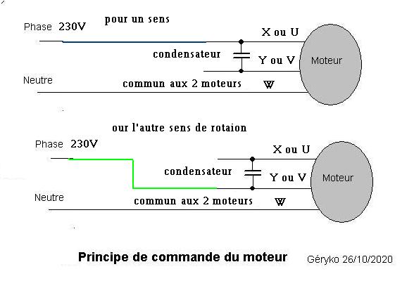

    Au démontage j'ai fait la mesure des condensateurs qui sont bons. Par contre je n'ai pas vérifié les moteurs et effectivement c'est un point qui mérite attention.
    Pour les vérifier je pourrais leur injecter 230V en direct mais les moteurs ont chacun 3 fils qui sont connectés comme indiqué sur la documentation : Nom : 20260402_235129.jpg
Affichages : 318
Taille : 740,3 Ko
    J'imagine que les bornes du moteur sont celles où est connecté le condensateur.
    Par contre savez-vous à quoi sert le fil bleu sur le port nommé "COM" ?
    Je ne comprend pas la remarque sur les vias à coté du relais.
    Pour le creusement de la carte, je m'aperçois qu'il y en a justement un, court, partant d'une des pins du relais qc9961. Est ce que la carte pourrait être une multicouche et les lignes creusées seraient des pistes internes qui ont fusionnées et creusé la carte ?
    Si c'était le cas, est-ce quelque chose de réparable ?

    bonsoir il faut chercher par fonctionalité :
    ici opto triac tenue en tension vdrm 600v non zero crossing en boitier dip avec les broches tordues.
    zero crossing sera benefique .
    un exemple :
    MOC3061TM
    https://www.limpulsion.fr/upload/docs/MOC3061.PDF
    le fil bleu c'est pour éviter de se tromper au raccordement sur le bornier car le moteur à 3 fils avec condensateur et avec 2 sens de marche.
    donc on applique bêtement ce qu'indique le constructeur on respecte scrupuleusement la notice sinon ca ne fonctionnera pas.
    très probablement le sens sortie rentrée sera directement opérationnel dans le bon sens.
    attention il y a peut être un problème à coté du relais

    Bjr , Un multi couche est IRREPARABLE ! As tu une idée sur le comment faire pour aller reconnecter des connections qui ne sont PAS accessibles
    Du simple bon sens .
    Mais je doute que ce soit du multicouche. Ton "composant" qui as totalement grillé à proximité du connecteur, difficile de dire avec certitude si c'est une réistance
    ou..... autre chose. On peut supposer..... sans certitude.
    Des pistes ont disparu, déjà faudrait rétablir les liaisons manquantes sans certitude sur le résultat à venir
    Le mieux encore c'est de prévoir le remplacement pur et dur !

    1) Pour mettre l'émetteur IR dans cet état il a fallu lui mettre du 230V ?
    2) On ne voit pas le repérage des bornes du récepteur IR.
    Il semble mal raccordé ?
    - Sur la notice, les 2 fils du contact de relais sont situés à côté de l'alimentation alors que sur la photo en extrémité ? ?
    On peut aussi supposé que l'installation a déjà fonctionné donc correct.
    3) le faisceau IR est un dispositif indépendant.
    Il est possible de le tester sur table, alimenté en + 24V d'après la notice.
    Dernière modification par Jeryko ; 03/04/2026 à 17h17.
    quezaco
    Merci pour votre réponse,
    Pour répondre aux questions 1 et 2 : J'ai remarqué que les cellules photo électriques n'étaient plus prises en compte par la carte principale (via ponts réalisés sur les connecteurs de la carte). Le précédent propriétaire l'avait peut être effectivement connectée au 230V par mauvais câblage. J'aurais bien aimé les réparer pour voir si ça pouvait refonctionner mais de ce que je comprends, à moins d'obtenir la ref du composant grillé par le fabricant, il y a peu d'espoir, dommage...
    Il est donc tout à fait possible que le câblage actuel des cellules ne soit pas correct. Je regarderai cela au remontage.

    Quelqu'un a t il une méthode pour vérifier que les moteurs à 2 sens de marche du portail sont toujours fonctionnels.
    Car si je change la carte principale je veux m'assurer avant que la cause de la défaillance n'était pas due à un des moteurs.
    Citation Envoyé par quezaco Voir le message
    bonjour repérer les 3 fils du moteurs avec une photo si couleurs de fils différente sur le bornier.
    le condensateur doit être câblé comme sur la photo de la documentation.
    vous débranchez le moteur du bornier de la carte.
    sur une table en bois à part :
    ensuite vous mettez le neutre sur le fil bleu .
    vous posez votre phase sur l'un des deux fils qui étaient cablés aux bornier.
    - OPM1 sens 1
    - 3 sens 2
    autre moteur
    - OPM2 sens 1
    - 6 sens 2
    vous avez compris qu'il ne faut pas mettre la phase sur le bornier mais faire un câblage similaire à part.
    pour moi je changerai par un jeu de celule neuf avant de changer la carte principale.
    attention si le moteur est en fin de course ne pas insister vous coupez de suite et vous changez de sens.
    idéalement mettez un fusible 2A ou un disjoincteur C2

    Bj,
    Voici ce qu'il faut réaliser pour tester un moteur seul, conforme au schéma de raccordement de la notice.
    Dernière modification par Jeryko ; 06/04/2026 à 13h12.
    quezaco
    Merci pour les infos, c'est très clair pour moi maintenant.
