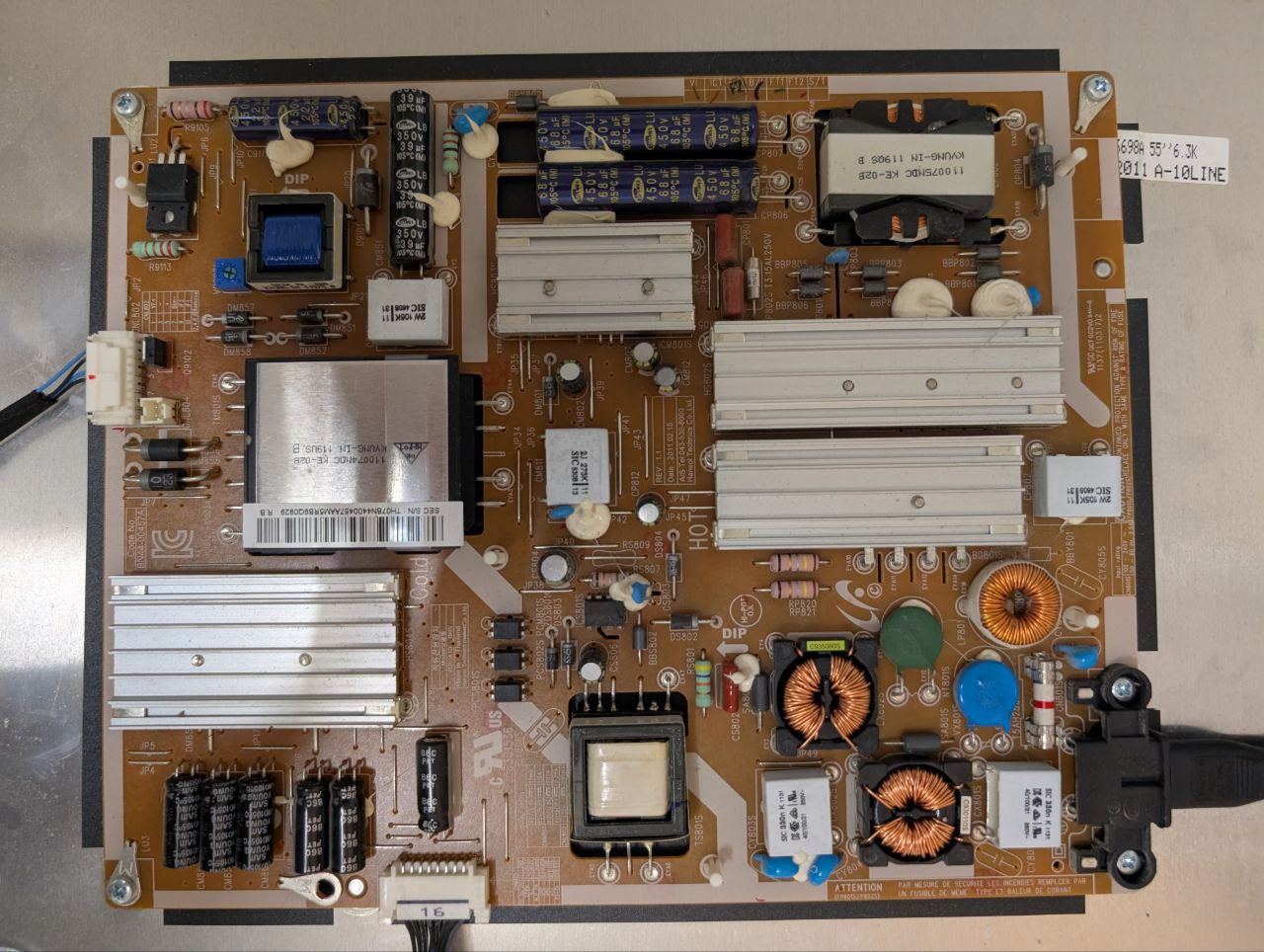

    Mesures effectuées sur la carte d'alim (BN44-00457A / PD55A1D_BHS) :
    Note: J'ai pris les tensions au multimètre sur les connecteurs de sortie (tensions mesurées par rapport au GND châssis).

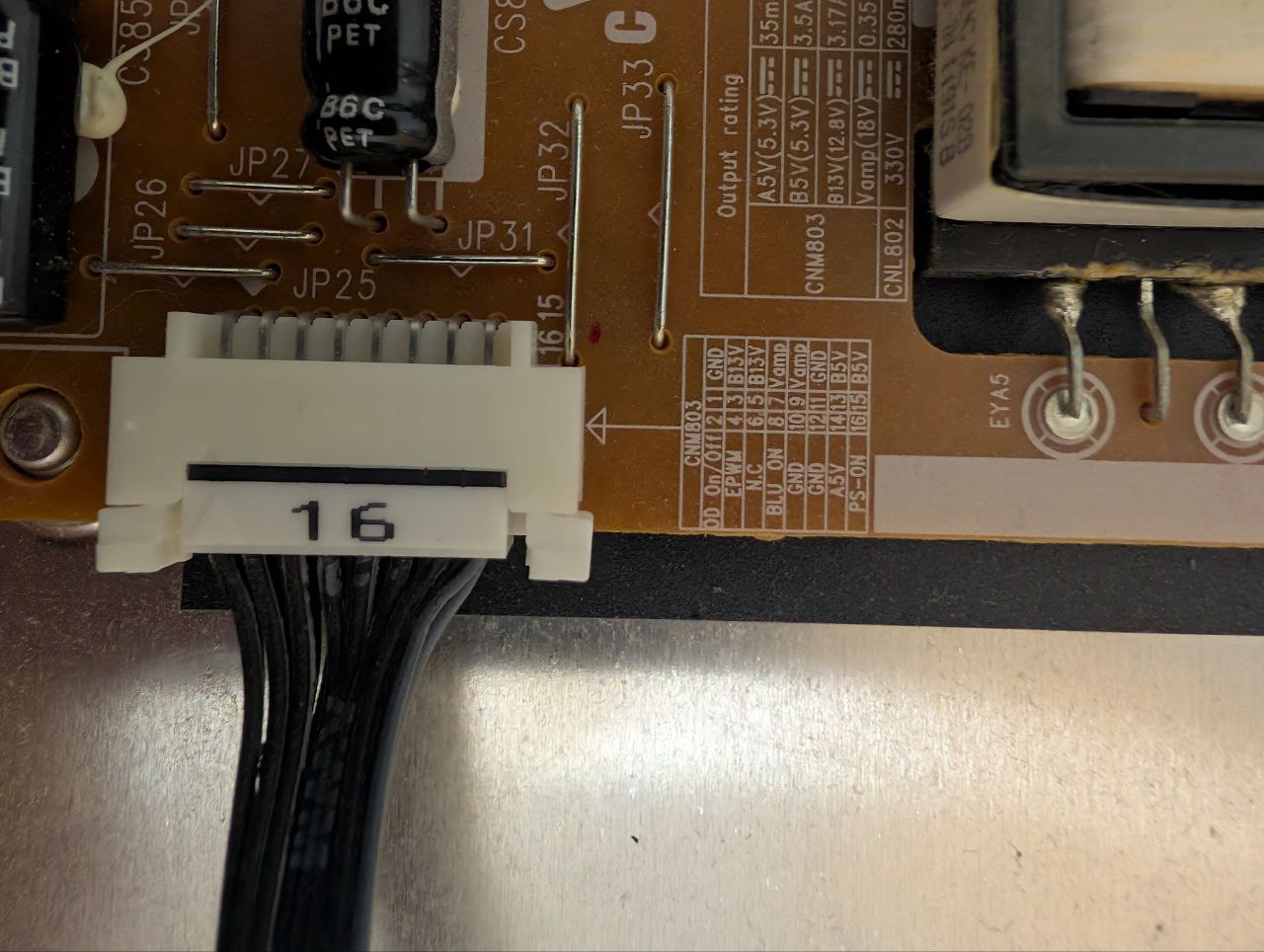

    Connecteur CNM803 (vers Mainboard) :
    • [1] GND: relié à la carcasse métallique
    • [3] B13V: 12,6V avant reboot
    • [5] B13V: 12,6V avant reboot
    • [7] Vamp: 19,4V avant reboot
    • [9] Vamp: 19,4V avant reboot
    • [11] GND: relié à la carcasse métallique
    • [13] B5V: 5,3V avant reboot
    • [15] B5V: 5,3V avant reboot
    • [2] ON/OFF: 1,8V pendant 2/3s puis 3,2V avant reboot
    • [4] EPWM: entre 0.01V et 0.03V
    • [6] NC: /
    • [8] BLU_ON : 4,9V avant reboot
    • [10] GND: relié à la carcasse métallique
    • [12] GND: relié à la carcasse métallique
    • [14] A5V: 5,3V même lors du reboot.
    • [16] PS_ON: 3,3V

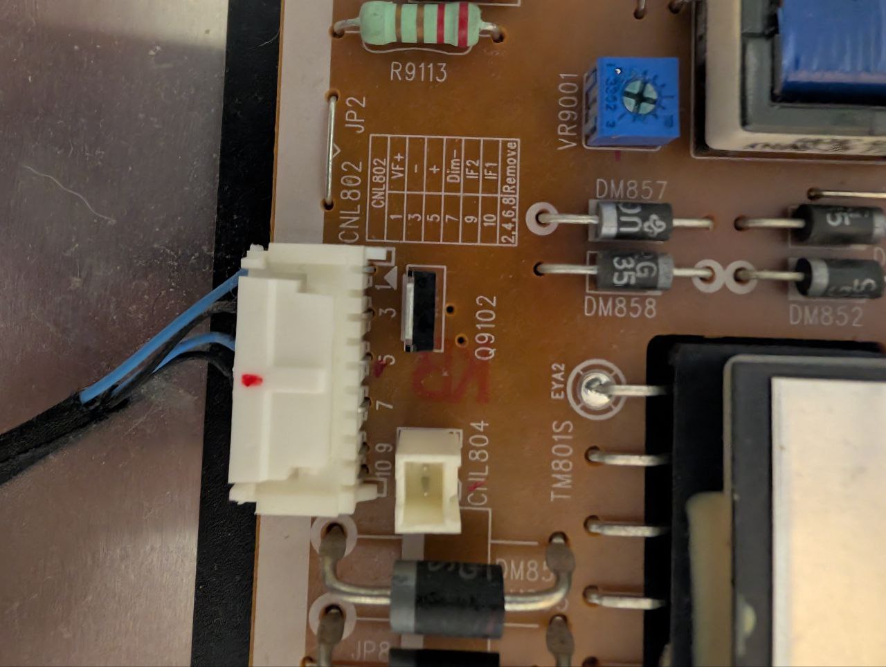

    Connecteur CNL802 (vers Rétroéclairage) :
    • [1] VF+ : Monte jusqu'à environ 420V DC.
    • [3][5] -/+ : environ 200V observés brièvement avant la mise en sécurité.
    • [7] Dim-: environ 800mV
    • [9][10] IF2/IF1 : Pas reliés
    • [2][4][6][8]: Pas utilisés / pas reliés

    La tension de 420v est anormale.
    Prenez la tension sur les pattes des condensateurs CP806 ou 807 avec la carte alim normalement branchée ( mode ON et OFF).
    Puis reprenez cette mesure avec la carte mére débranchée de l’alim.
    Dans le premier cas vous devez obtenir 320vdc en veille et 390vdc en ON.
    Dans le 2ème cas vous devez avoir 390v dc.
    On continuera après ces résultats.

    Pour les mesures demandées, j'ai relevé les tensions aux bornes de CP806 et 807 dans le doute.
    On a les résultats suivants:
    Carte mère branchée: V(CP806) = 390 VDC ; V(CP807) = 390 VDC
    Carte mère débranchée: V(CP806) = 320 VDC ; V(CP807) = 320 VDC

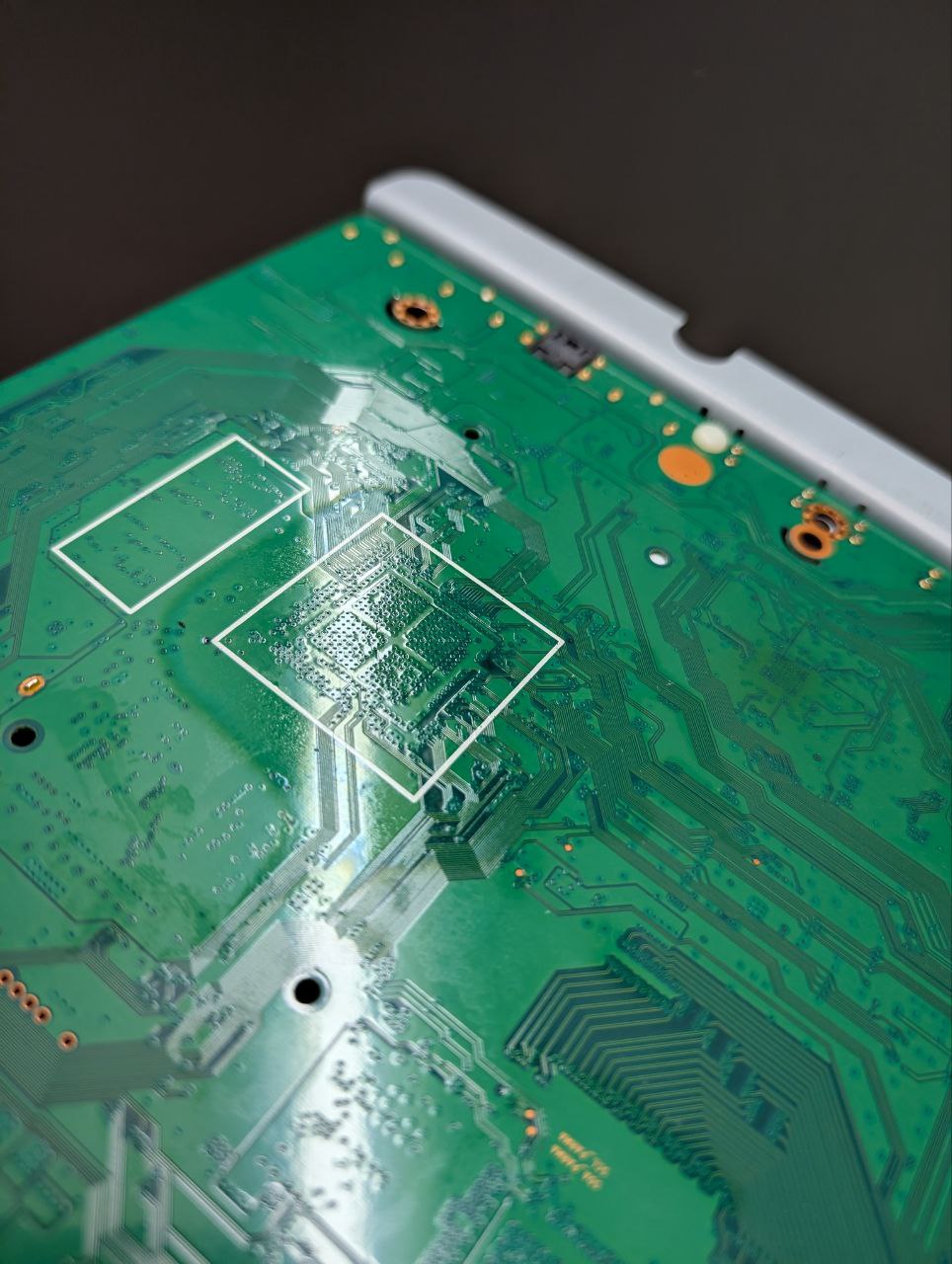

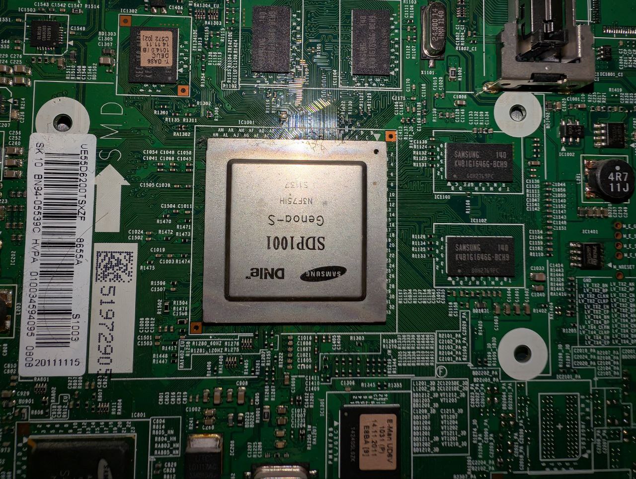

    J'ai également retiré la carte mère pour l'inspecter et on voit sur le dessous une trace entourant la zone où est situé le composant intégré SDP1001 (voir photos ci-dessous) peut-être une chauffe excessive, peut-être un facteur de dégradation ?
    papilou06

    Ne vous inquiétez pas des traces de chauffe,c'est normal.
    Mesurez les tensions de sortie indiquées par la sérigraphie sur le connecteur qui relie la carte mère.
    Une mesure en ON et une auen OFF.

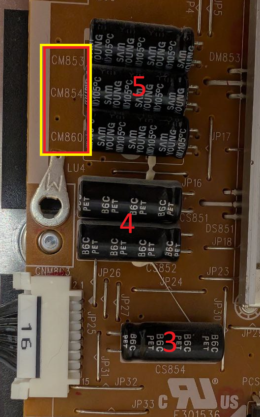

    Mesurez sur les pattes des condensateurs signalés,merci (mode ON)Nom : Screenshot_20260112-194723_Google.jpg
    Si on parle du connecteur partant de la carte d'alimentation, ces tensions ont déjà été relevées dans mon premier message, c'est le connecteur CNM803. Pour les tensions ON/OFF on a toutes les tensions qui passent à 0V en OFF sauf la A5V qui reste à 5.3V. Il m'est difficile de simuler un état OFF sachant que la TV redémarre en boucle sans que je puisse la stopper. Ou alors vous parliez de mesurer les tensions sur le connecteur côté carte mère ?
    Mesures aux bornes des condensateurs indiqués:
    1) 308V
    2) Se charge à environ 420V puis descends progressivement à 390V pendant la "phase ON" du redémarrage en boucle
    3) 5.35V
    4) 5.35V aux bornes de chacun
    5) CM853, CM854 : 12.75V
    CM860: 19.4V
    Pour les refs des condensateurs voir cette photo annotée:
    Nom : CONDOS.png
Affichages : 198
Taille : 684,2 Ko
    ______________________
