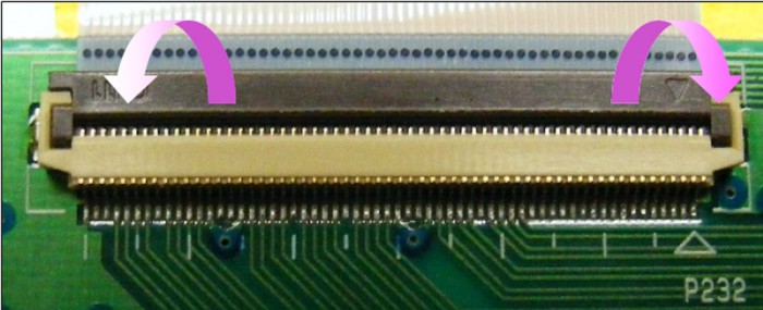

    En complément des infos de "papilou06" que je salue au passage, 2 photos montrant la déconnexion de cette carte.
    (pour pas faire de bêtises)
    Cdlt
