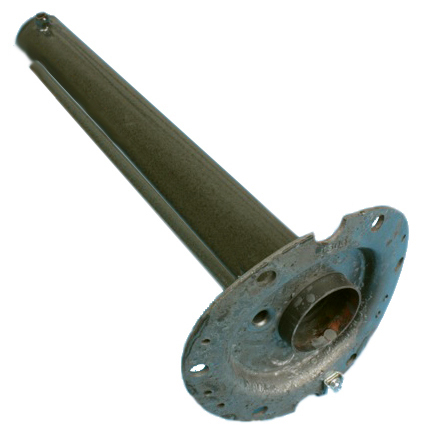

    L'eau reste bouillante, n'importe quel direction je tourne le vis re réglage. Je pense c'est du coup le thermostat qui est cassé. Nouveau thermostat trouvé ici
    Comment j'enlève le thermostat? Je vois pas de vis? Il faut laisser refroidir l'eau à l'intereur ou pas? bien sûr j coupe l'electricité avant de commencer

    Il y a tellement peu de problème à changer un thermostat de cumulus que je ne me souviens même pas m'être posé la question. Commandez la nouvelle pièce vous verrez bien comment elle se fixe.
    Elle s'enfile dans "un doigt de gant" donc il ne faut pas vidanger.
    Par contre en attendant la réparation, débranchez votre cumulus car la panne suivante c'est la fonte des plastiques autour des connexions. (odeurs très nettes de brulé et au démontage traces noires sur le pôle phase)

    BONJOUR à toi,
    Ce que l'on voit , n'est PAS le thermostat
    C'est un contacteur bipolaire ( comme le pport salut ..c'est marqué dessus) !!
    Comme on n'y voit AUCUNE vis de fixation, c'est probablement EMMANCHE en légére force
    dans un "doigt de gan"t ( si tu sais ce que c'est !).
    Un exemple :
    https://www.npm.fr/products/corps-de...54283-2775.jpg

    bonjour la piece sur la photo est bien le thermostat
    et pour l'enlever il faut tirer dessus car il est embroche ,prendre la longueur du plongeur du thermostat avant de le commander car plusieur longueur , il peut, y avoir beaucout de tartre autour du doigt de gant du thermostat aussi
