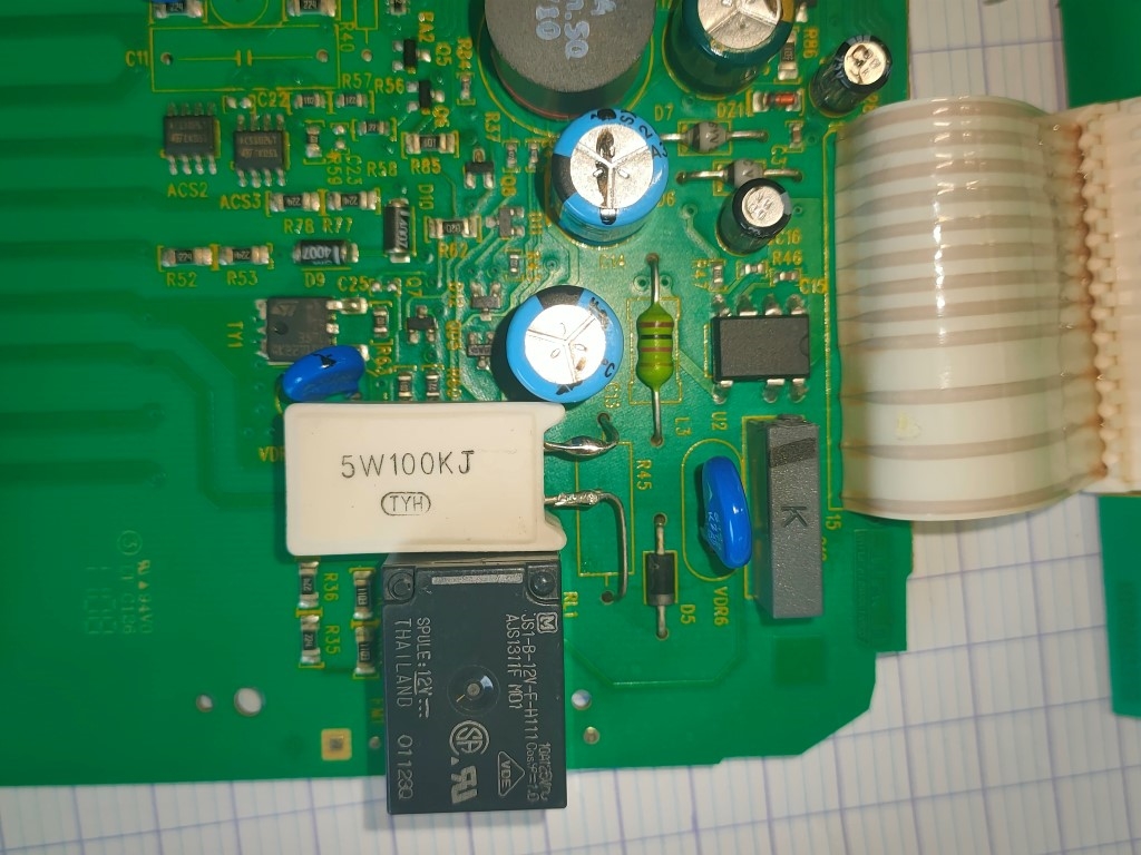

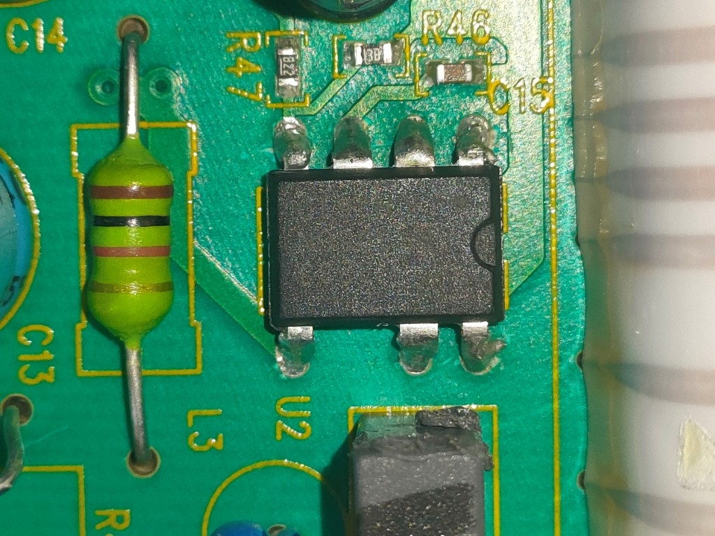

    blum95
    Re : Panne lave-vaisselle Ikea Renlig Dw60
    Bonjour, a mon tour d'avoir un DW60 qui s'allume plus.
    Voici la carte:
    Nom : IMG20240923140836.jpg
Affichages : 1437
Taille : 2,92 Mo
    La résistance R45 de 100Ohms à pris chaud.
    Je vais changer cette résistance ainsi que le convertisseur U2.
    Pas besoin de changer l'inductance L3
    micheduc49
    bonjour, vous avez raison pour les 2 composants , le tout c'est de pouvoir dessouder l'ic sans arracher les pistes, c'est le plus compliqué. bon courage
    54 ans dans le métier, et rien n'est sûr en dépannage vu l'évolution permanente
    il suffit de mettre de la brasure sur tout le coté du ci comportant quatre pattes de chauffer tout en soulevant le ci sans forcer, quand la brasure à fondu le ci se soulève sans arracher quoi que ce soit, il faut être précautionneux et patient,
    une fois un coté dessoudé on fait pareil pour les deux pattes contiguës de l'autre coté et on finit par la dernière
    en ressoudant le nouveau ci ne pas trop chauffer
    Dernière modification par titijoy3 ; 23/09/2024 à 19h39.

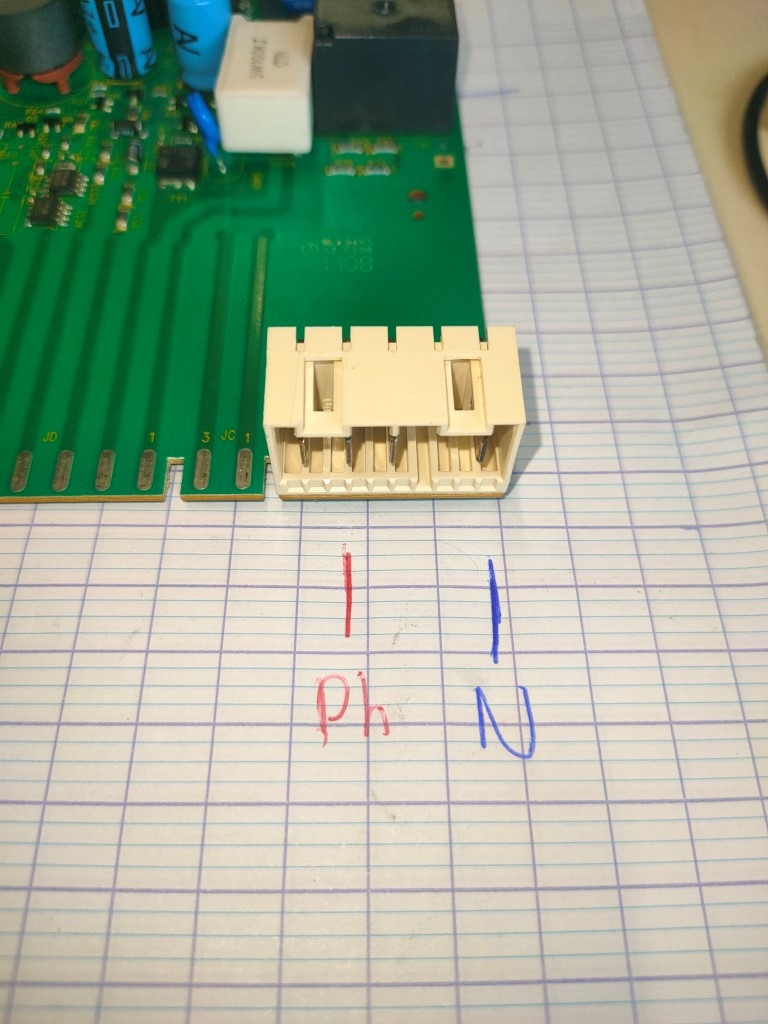

    blum95
    J'ai changé le convertisseur:
    Ainsi que la résistance (remplacé par une plus grosse mais de même valeur
    J'ai branché la carte comme ci dessous:
    Mais aucun voyant ne s'allume.
    Une idée? Merci d'avance
