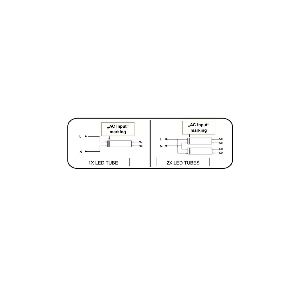

    j'avais deux tubes néons classique qui étaient en fin de vie et je voulais les remplacer par des néons LED pour faire des économies,
    j'ai donc acheté deux néons LED de marque OSRAM substiTUBE EM pour les installer à la place.
    Mais là quand j'essaie de les allumer, rien de se passe.
    Je me demandais si quelqu'un avait eu un problème similaire et pouvait m'aider.
    Merci à vous.

    les tubes fluos étaient alimentés par ballasts électroniques ou ferromagnétiques (avec des starters) ?

    Ah en effet je n'ai pas précisé.
    Ils étaient alimentés avec ballast ferromagnétique et starters. Des starters spécifiques étaient fournis avec les lampes donc je les ai changés

    Bonjour, sur un modèle DeltaLEd , l'alimentation secteur se fait que d'un coté ( noté N et L ) , et l'autre est juste un shunt pour établir le contact électrique dans une réglette habituelle a tube a décharge
    ici https://www.ledstyles.de/index.php/T...t-Link-zu-PDF/
    sur des modèles HE, d'un coté il y a une résistance simple de 4Ohms , du coup le starter est juste un fil si on respecte le schéma de base électrique d'une réglette .
    chez Osram, soit une bague de couleur, ou un point indique le coté ou doit arriver le secteur .

    attention les tubes sont en 220v et donc si vous avez remplacer des 18w c'est pas possible car ils sont montés en séries et donc pas de 220v sur les nouveaux tubes. il est possible de mettre les 2 tubes en parallèle mais faut changer le câblage interne
