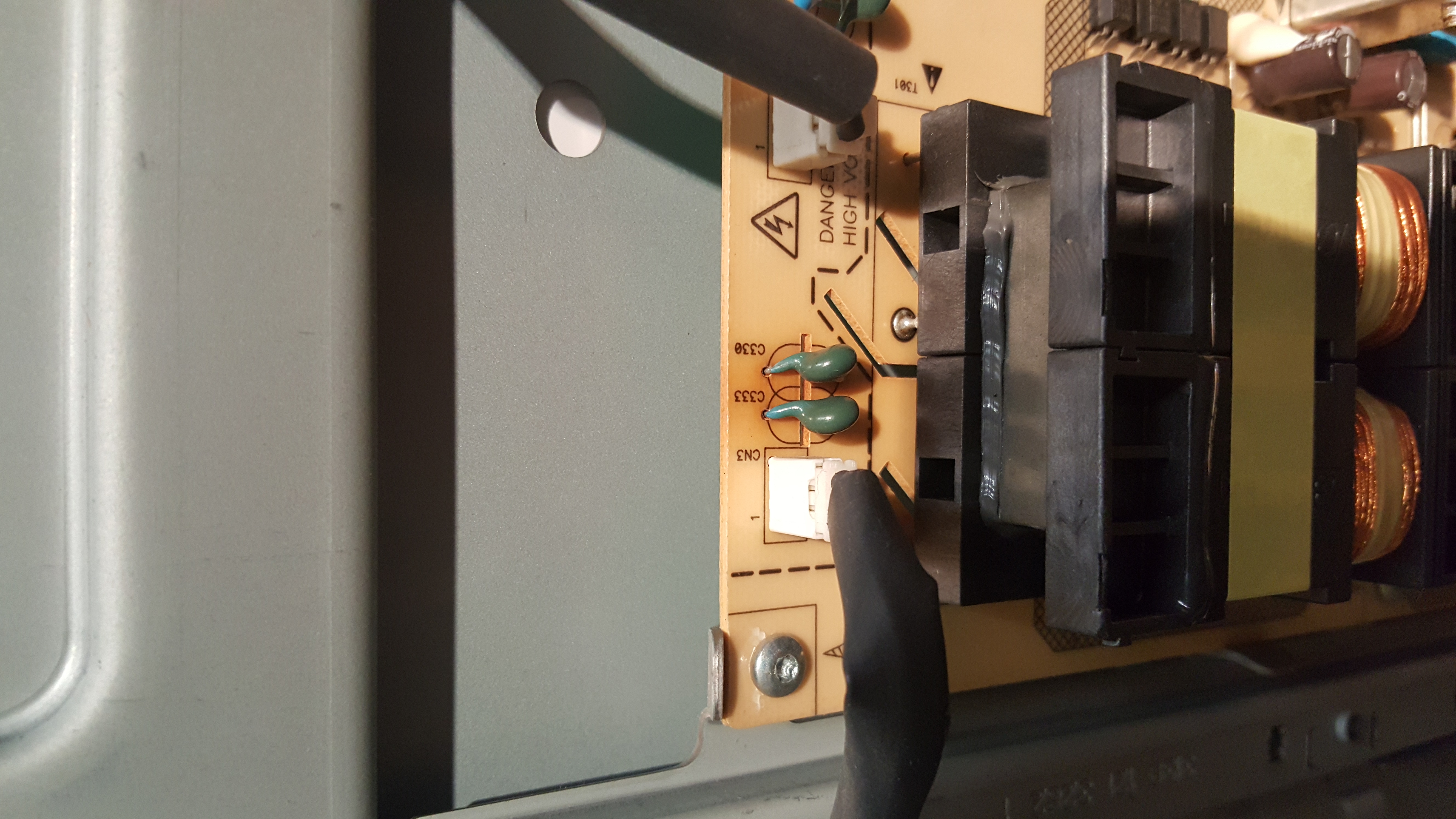

    j'ai une problème sur mon téléviseur 42PFL5603H/10 Philips les couleurs sont brouillées seul le blanc sort net.
    Après quelques recherches deux capa ont chauffées, avant de partir sur ça j'aimerai avoir votre avis si vous avez déjà rencontré cette panne.
    Je vous joins une photo :
    https://i.goopics.net/O31b2.png

    Celà ressemble fort à une panne du module TCON.
    OSLITOV
    Re : Panne sur télé 42PFL5603H/10
    Qu'est ce qui vous fait dire que " 2 capas ont chauffées " une photo des coupables serait la bien venue.
    Pour le diagnostic, même avis que papilou que je salue.

    merci pour vos réponses, module TCON ? pouvez-vous m'en dire plus ?
    les deux capa :
    https://i.goopics.net/J5ARy.jpg
    Le module TCON est situé où ?
    je vous joins la photo de l'ensemble de la platine arrière :
    https://goopics.net/i/vwxK3
    D'avance merci

    Pour les capas, elles ont chauffées mais ce n'est pas critique.
    Pour la carte Tcon, sur la photo elle est située en haut au milieu sous la plaque métallique (reliée à la carte mère par le câble blanc).

    merci après recherche je pars sur le replacement de AS15-F de la carte T-CON je croise les doigts !
