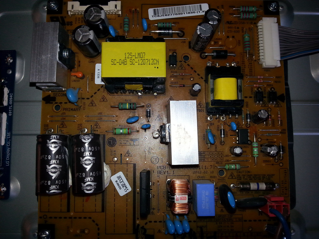

    Encore moi car depuis que j'ai repris à "regarder" les TV des amis on me fais confiance
    D'après le propriétaire du TV l'image est partie , revenue puis repartie ……… jusqu'à ne plus revenir , un rapide examen visuel surtout au niveau des condensateurs de la carte alim rien de suspect
    C'est un appareil qui a beaucoup servi , pas mal poussiéreux , et si j'ai bien compris pas de grande qualité
    Dans un premier temps j'aimerai savoir que regarder en priorité sachant que la télécommande fonctionne et que le son est présent
    En attendant des conseils je vais reprendre les soudures des chimiques , et naturellement je n'ai pas de shéma
    Merci à tous

    Une ou des photos du châssis et cartes alim et mère.
    filou84810
    Re : TV LG 32LS3400 sans image
    Je n'ai pas trop eu le temps d'y travailler dessus , tout juste le temps pour prendre 4 photos en espérant éclaircir les discutions

    J'ai profité du temps pluvieux pour faire quelques mesures : à l'entrée de la carte driver-LED je trouve 25V et à la sortie sur le connecteur LED1 rien donc je peux penser que cela vient de cette carte
    Je préfère avoir un avis de pro
    J C
    papilou06
    Animateur Dépannage
    La tension de "sortie"de cette carte ne sera jamais validée si le rétro est défectueux.(ne serait ce qu'une led hs).

    J'ai pris quelques tensions :3.5V sur la broche 12 , 24V broches 6à10 , puis connecteur P201 3.5V ok , 12V ok , puis "pour faire bien " le 24V !!!!!!!!!!!!!!!!!!!!!!! là un cout circuit , plus de son !!!!!!!!!!!!!!!!!!!!!!!!!!!! avant de m'énerver j'ai tout laissé
    Je reprendrai à zéro plus tard avec une panne supplémentaire
    Merci pour un nouvel avis
    J C
    filou84810
    Après ma tremblote désastreuse d'hier , j'ai repris calmement quelques mesures
    Evidement je n'ai plus le 24V le 3.5V est présent , j'ai tenté de suivre les pistes mais ça ne me donne rien
    Quelques idées de mesure seraient les bienvenues pour m'aider à avancer

    Il faut vérifier le mosfet qui pilote le transfo T101.C'est T101 qui produit le 24v celui ci étant redressé par D251.Controlez R114 ,résistance fusible qui peut se couper.La ref de l'alim svp "EAX......
    Dernière modification par papilou06 ; 09/11/2018 à 16h14.
    filou84810
    Merci pour ces précisions
    R114 semble correcte , en tout cas pas coupée
    L'alim est une EAX64560501(1.7)
