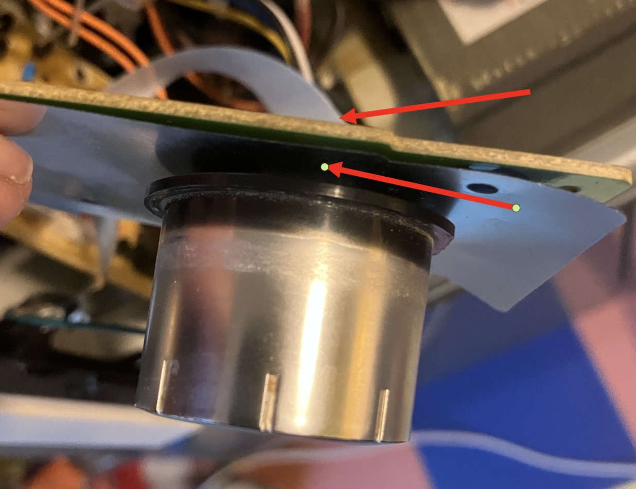

    ref: MS23F301 EAW de 2017
    Symptôme: réglage erratique de la minuterie
    Solution: démontage de la carte des boutons, nettoyage extérieur du codeur avec une bombe contacts
    Ne pas essayer de tirer sur les boutons, il ne peuvent sortir que par l'intérieur du micro-onde, un épaulement les empêche d'être arrachés.
    La carte sort facilement après avoir enlever les vis, déconnecter connecteurs et nappe, pousser les ergots de retenue.
    Cette carte est dispo en pièce détachées mais pour environ la moitié du prix du four...
    Les codeurs (composants noir entrainés par les boutons) sont sertis sur le circuits imprimé et donc non démontables... Aucune soudure apparente. Possible que les mauvais contacts se fassent entre le circuit et le codeur.
    Un coup de bombe entre le codeur et le circuit imprimé a supprimé les faux contacts qui provoquaient mon réglage erratique.
    Conclusion:
    fabrication de mauvaise qualité, en panne en moins de 2 ans. Je crains que cette réparation ne dure pas plus.

    La minuterie de mon four à microondes SAMSUNG MG23F301 avait un fonctionnement très erratique depuis plusieurs années.
    Cela provient du codeur incrémental de la minuterie. Un premier démontage de la carte DE96-01020A a été effectué. Un passage à la bombe contact a permis de régler temporairement le problème. Mais cela n'a pas permis de le résoudre définitivement et le fonctionnement erratique de la minuterie est réapparu quelques mois après.
    En re-démontant une nouvelle fois la carte DE96-01020A, je me suis aperçu que le codeur incrémental n'était pas soudé sur la carte, mais qu'il tenait juste par 4 sertissages avec des rivets avec la carte. Ce n'est pas le codeur lui-même qui est en cause, mais le montage à l'économie du codeur sur la carte. Les contacts entre le codeur incrémental et la carte ne se font que par ces sertissages par rivets. Pour récupérer un bon fonctionnement de la minuterie, il faut resserrer ces contacts entre le codeur et la carte et donc écraser un peu ces rivets.
    Mais comment resserrer ces sertissages qui traversent le codeur et le circuit imprimé ? Je n'ai trouvé pratiquement qu'un seul outil pour y arriver, c'est une pince d'électricien à longs becs. Sans démonter la carte, grâce aux longs becs, on arrive à appuyer à la fois sous le circuit imprimé et sur le rivet du codeur incrémental. Il faut ré-écraser légèrement les 4 rivets sans rien abimer ...
    Cette réparation a été faite il y a plusieurs mois, et tout fonctionne correctement aujourd'hui.
    Jean-Paul / F1LVT

    Merci pour vos messages. J'ai le même problème depuis longtemps. Après vous avoir lu, je me sens moins seul.
    J'ai une question à F1LVT : vous dites avoir utilisé une pince pour resserrer les rivets, vous avez placé votre pince de part et d'autre de la carte électronique ? Une branche de la pince entre la carte et le bouton et l'autre sur un rivet ?
    Cf les flèches sur la photo jointe.

    Re : Micro-onde SAMSUNG - PB minuterie [résolu]
    peut être est il possible de souder les rivets à la brasure pour électronique ?
