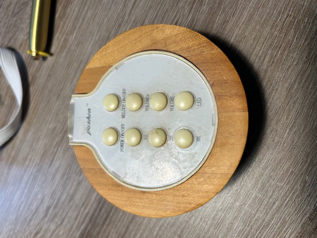

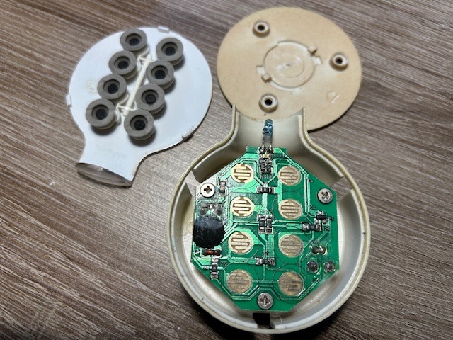

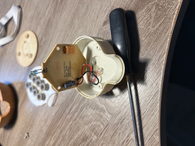

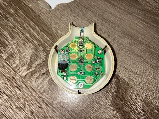

    Bonjour à tous et bonne année.
    Celui-ci ne fonctionne pas. Pour commencer, j'ai démonté la télécommande. Certains boutons fonctionnent (la led s'éclaire) melody vol+/ - 2h et 3h, les autres non.
    Une partie de la carte à gauche est oxydée.
    En P.J., les photos.
    Merci pour vos retours.

    On voit mieux les fonctions sur cette photo.

    Difficile de voir comment ça fonctionne. Alimentation?
    Partie oxydée par quoi? Par les fuites de piles?
    C’est bien sûr à nettoyer à l’alcool isopropilique et les ”contacts" (dorés) des touches à lustrer pour les faire briller.
    Vérifier à l’ohmmètre que les poussoirs à caoutchouc conducteur sont bien conducteurs et propres sans trop les user.

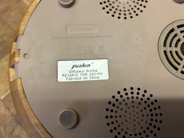

    #3 Alimentation 24V avec un transfo. Oupss, j'au oublié de le mentionner. J'irai acheté l'alcool, je lustrerai les contacts et je vérifierai les poussoirs.
    #4 Eau avec huiles essentielles, mais cela ne chauffe pas. C'est une pastille qui vibre et produit des ultrasons. Il appartient à la belle-mère de mon fils et je pense qu'elle l'a pas mal utilisé.
