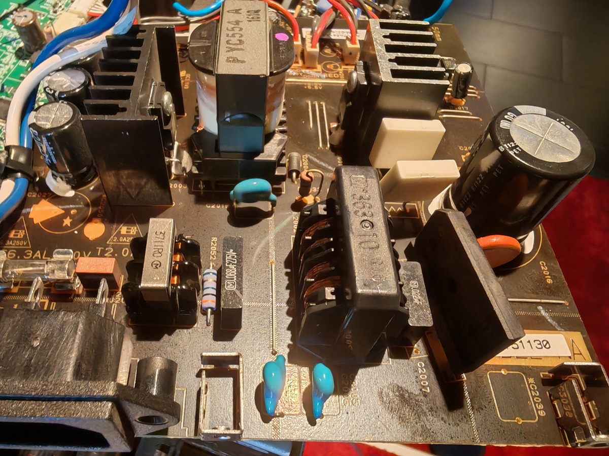

    Me voilà entrain de vouloir réparer mon ampli hifi-vidéo Yamaha RX-A2010 de 2012.
    Je précise que je me suis renseigné sur d'autre forums français et anglais sans y trouver de réponse. Des sujets similaires ont été traités il y a longtemps et les forums/ sites d'image-post ne gardent pas forcément les photos sur le long terme.
    Bref, tout ça pour en venir au problème:
    Pendant un visionnage il s'est subitement arrêté. J'ai tenté de le redémarrer en appuyant sur le bouton power, il s'est allumé environ 2 secondes avant de se recouper et depuis plus rien.
    Impossible de le démarrer, de lancer une procédure de factory reset car je n'ai même pas la veille d'allumée.
    Pour ne plus rien avoir, j'imagine que cela vient du bloc de puissance, carte où le connecteur d'alimentation est soudé. Il y a un fusible qui est ok (contrôlé au multimètre).
    J'aurais tendance à partir sur un problème de condensateur vu qu'il a redémarré mais s'est rapidement éteint comme si un condo ne stockait plus jusqu'à lâcher. Peut-être une résistance "fusible" mais toutes paraissent visuellement en bonne état et surtout l'ampli ne se serait pas rallumé, même 2 sec non?
    Dites-moi si je me trompe dans mon pré-diagnostic et vers quel composant devrais-je plutôt m'attaquer il y a un gros condo 100uF 400V? il y a aussi un 0.068uF 275v AC (ça me rappelle mon thermostat de radiateur!)
    Quelques photo de la carte :
    Merci pour votre aide

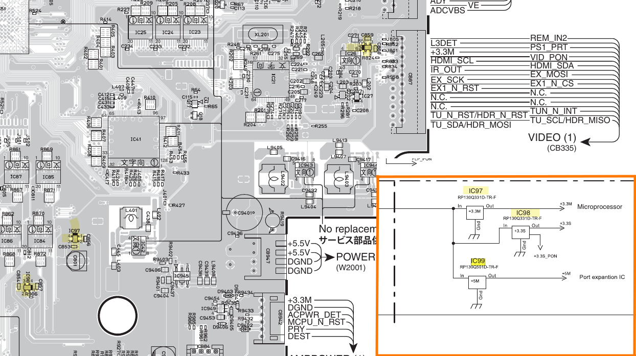

    Service manual ici https://elektrotanya.com/yamaha_rx-a.../download.html
    Tu vas commencer par mesurer les tensions d'entrée et sortie des IC97, IC98, IC99. Pages 99 et 100.

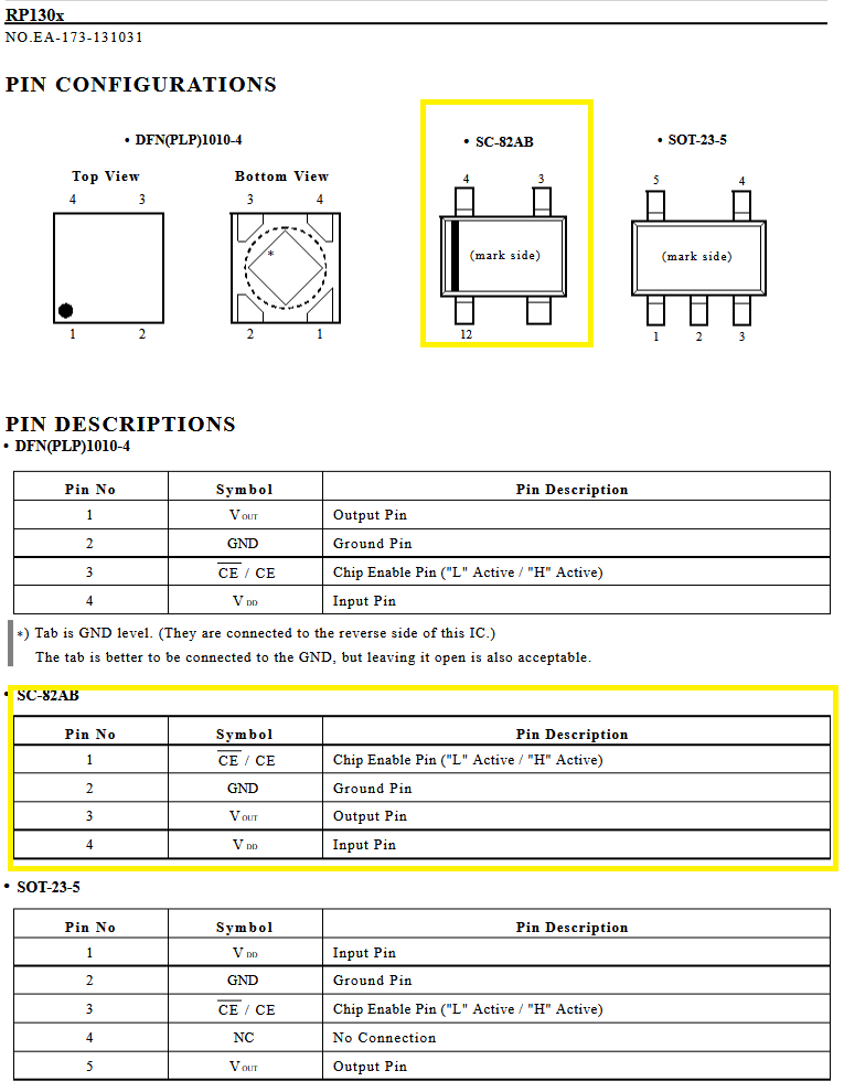

    J'ai bien localisé les IC, par contre ils ont 4 broches 1-2 et 3-4. Je vois comment les localiser via le trait imprimé sur les IC représentant la bande noir sur le schéma. Seulement sur ton plan je ne distingue pas les références pour savoir quelles broches associer.
    Elles sont représenté par un In/Out et Grd. Me faudrait la référence pour avoir le datasheet
    neo888
    Re : YAMAHA RX-A2010 - ne s'allume plus (veille éteinte)
    j'ai été trop long à modifier mon message, j'ai bien trouvé un datasheet correspondant à la ref : RP130Q331D-TR-F
    Nom : Capture d'écran 2025-11-22 184852.png
Affichages : 325
Taille : 50,8 Ko
    Je fais les mesures et je reviens vers toi.
    neo888
    Résultats :
    _________________
    IC97
    vin : 5.42v
    vout : 3.29v
    _________________
    IC98
    vin : 5.42v
    vout : 0v -> à changer
    _________________
    IC99
    vin : 5.42v
    vout : 4.99v
    Le fait qu'il ne se passe vraiment rien pourrait venir juste du IC98?

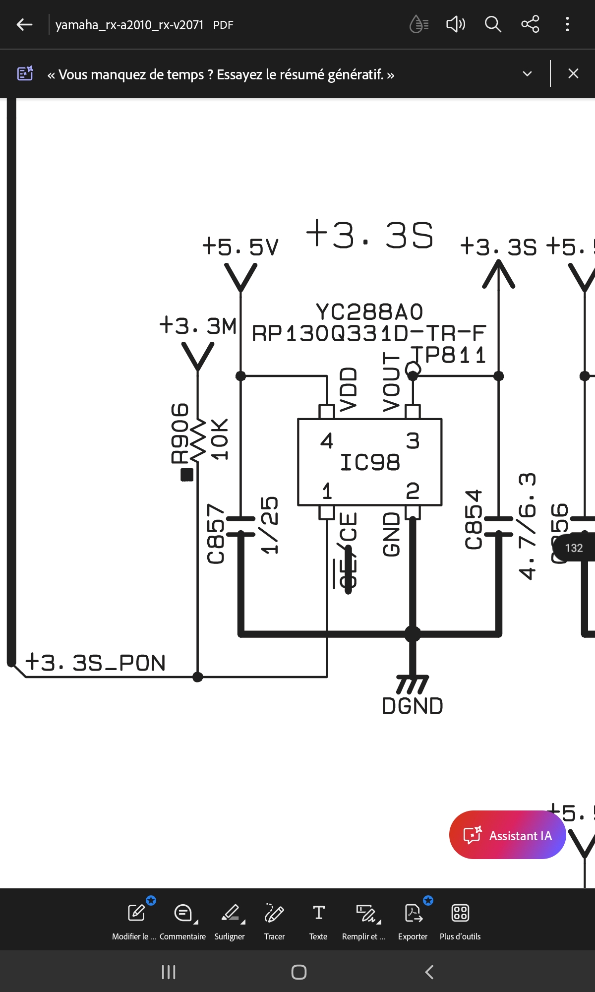

    Ca se peut bien, il est dans le circuit de standby même s'il faut d'abord aller voir ce qu'il alimente
    lutshur
    Le +3.3S sert à la protection. A première vue, ce qui est alimenté par ça dit au µP: coupe, l'ampli audio est malade.

    Je dis que le +3.3S alimente des circuits de protection.
    Est-ce parce qu'il est absent, donc que ces circuits sont mis hors service, que le µP "croit" qu'il y a un souci ?
    Ou est-ce parce que ces circuits sont HS ou ont détécté un souci, que ce +3.3S a disparu ?
    1ère chose, débrancher ce qui est alimenté et mesurer en sortie de IC98.

    Si le voyant de veille reste éteint ,il se pourrait que la tension sby ait disparue ou soit trop basse.
    neo888
    Si je comprends bien:
    IC98 alimente 2 circuits :
    1 - +3.3S signifie une tension appliquée pour le standby, la veille en gros
    2 - +3.3S_PON pour le bouton POWER_ON
    Si les deux ne sont plus alimentés, les circuits sont coupés
    Donc si IC98 n'est pas capable de sortir 3.3v (car j'ai refais le test et il y a bien Ov) alors qu'il reçoit bien 5v en entrée c'est qu'il est défectueux de toute façon?
    papilou06
    Animateur Dépannage
    Pas forcément, quel terme est employé avec Pon(Power on).
    Pon est une commande de mise en route pour un circuit concerné, cette commande ne vient pas obligatoirement d’un bouton,elle peut venir d’un processeur ou d’un ic esclave.
    Il faut bien analyser le schéma pour comprendre la fonction de chaque circuit ,et dans cette usine à gaz ,ce n’est pas évident.
    Je pense qu’il faut d’abord contrôler les alimentations directes qui ne passent pas par la veille puis progresser dans les alimentations commandées.

    Une autre piste : le 3.3S vient de IC 98 ,il est validé par le microprocesseur (pin 165)et 3.3M par un état haut sur le E (enable)(pin 1)de IC98.Nom : Screenshot_20251123-132251_Adobe Acrobat.jpg
Affichages : 290
Taille : 269,2 Ko
    En fait la flèche est dans l’autre sens (rouge),c'est ce qui trompe un peu...
    Marche= état hautNom : Screenshot_20251123-134206_Chrome.jpg
    Bien vu papilou. Il faudrait donc mesurer la tension en 1 de IC98, à coté de R906
    Le µP est IC81 page 100. S'il bloque IC98, on n'a pas encore fini !
