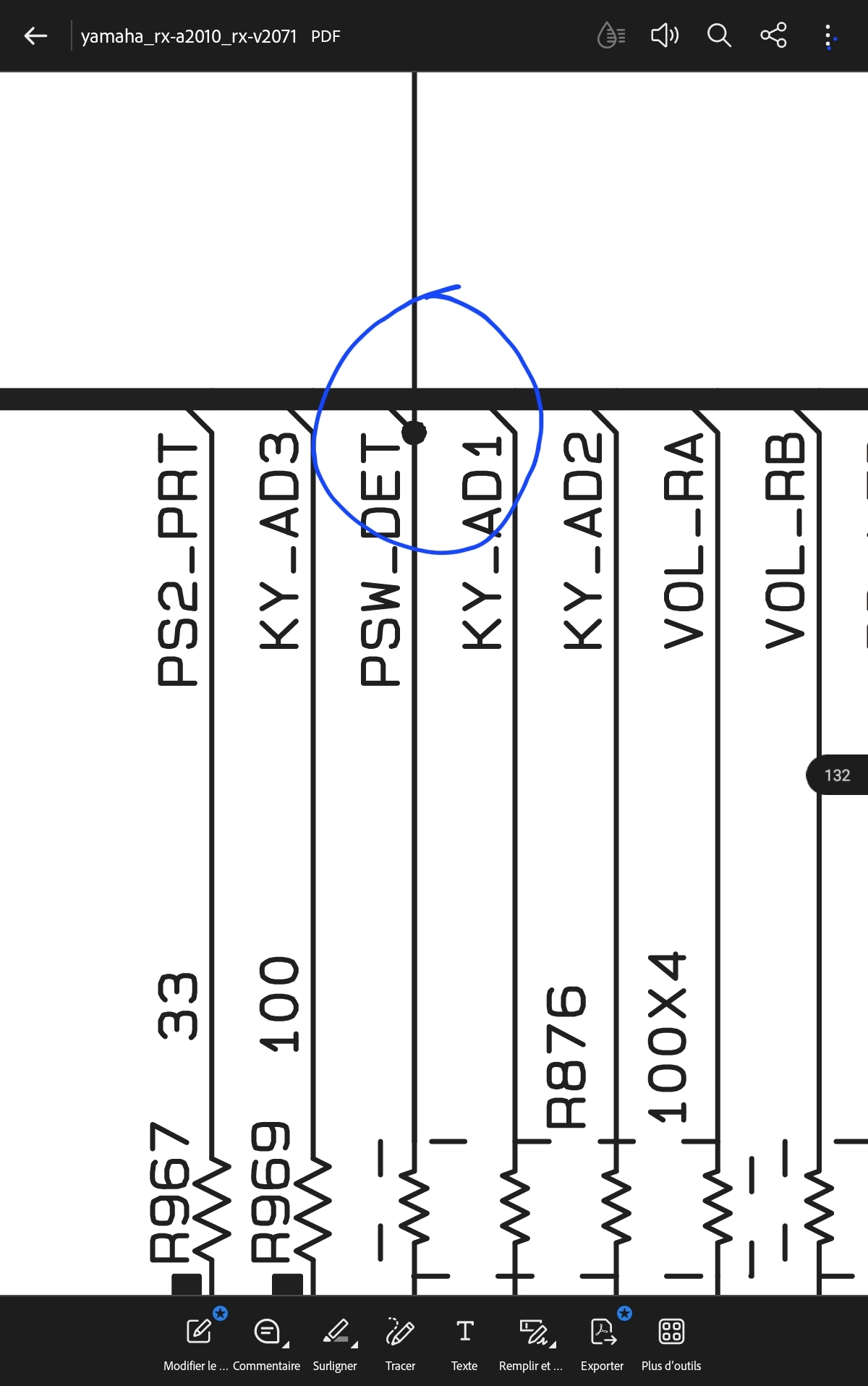

    De ce que je vois, le PSW-DET est sur la 13 du connecteur Page 139 et effectivement sur la 14 page 132.
    Je viens de recevoir mon nouveau multimètre avec des pointes neuves, j'ai refais le test tension entre 1 et 2 de IC98. Je confirme que le bouton power fonctionne car j'ai:
    3.3v lorsque j'appuie dessus
    0v lorsque que je le presse à nouveau.
    Comment le µP peut désactiver un régulateur si la commande en 1 de celui-c,i via le bouton power, fonctionne?
    Son rôle n'est-il pas juste de réguler le 5v en 3.3v lorsque la tension en 1 est high et de l'envoyer sur la 3?
    IC98 est en amont ou en aval du µP?
    J'aurais tendance à dire en amont car le +3.3M ( j'imagine vu ce qu'il y a de renseigné sur le schéma en Vcc que c'est l'alimentation du µP) est activé que si la veille est enlevée (la veille permettant de garder en tension juste le nécessaire (infrarouge,...)

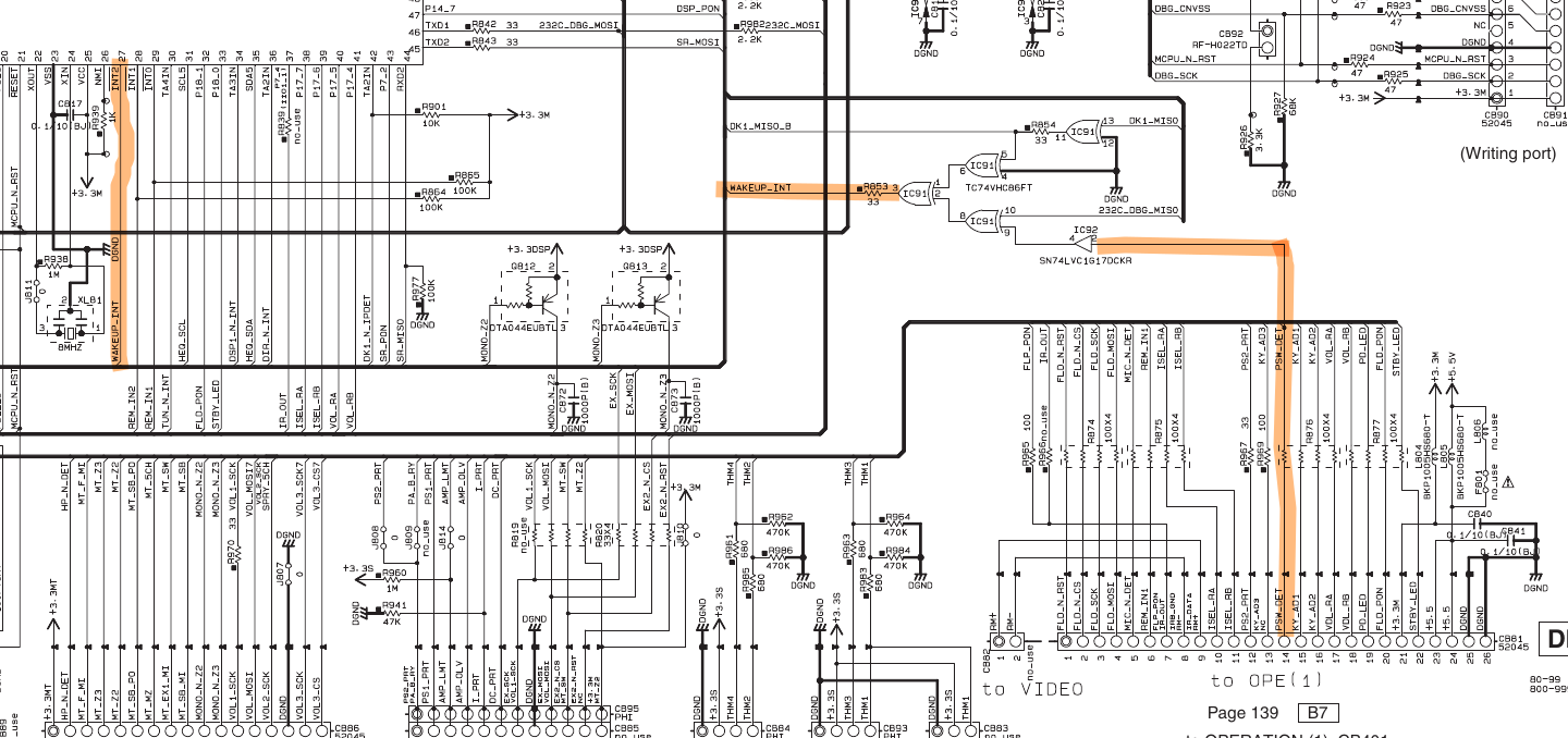

    Tout passe par le µP qui est le chef d'orchestre.
    PSW_DET va sur une de ses pattes, pas la 33 (commande STBY_LED), pas eu le temps de chercher. La page 77 donne de fausses indications.
    Le µP active IC98 avec +3.3S_PON à l'état haut. S'il doit désactiver, il envoie un état bas.

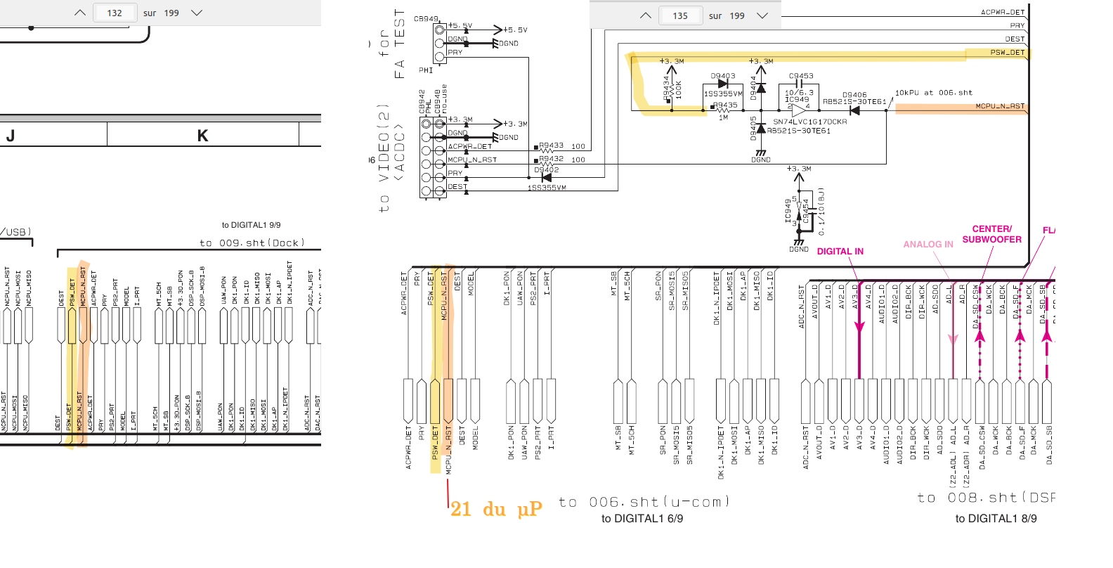

    PSW_DET passe par IC92 et IC91. Il est renommé WakeUp_INT et va à la patte 27 du µP. Bonne soirée
    Nom : PSW.png
Affichages : 117
Taille : 255,1 Ko
    papilou06
    Animateur Dépannage
    Re : YAMAHA RX-A2010 - ne s'allume plus (veille éteinte)

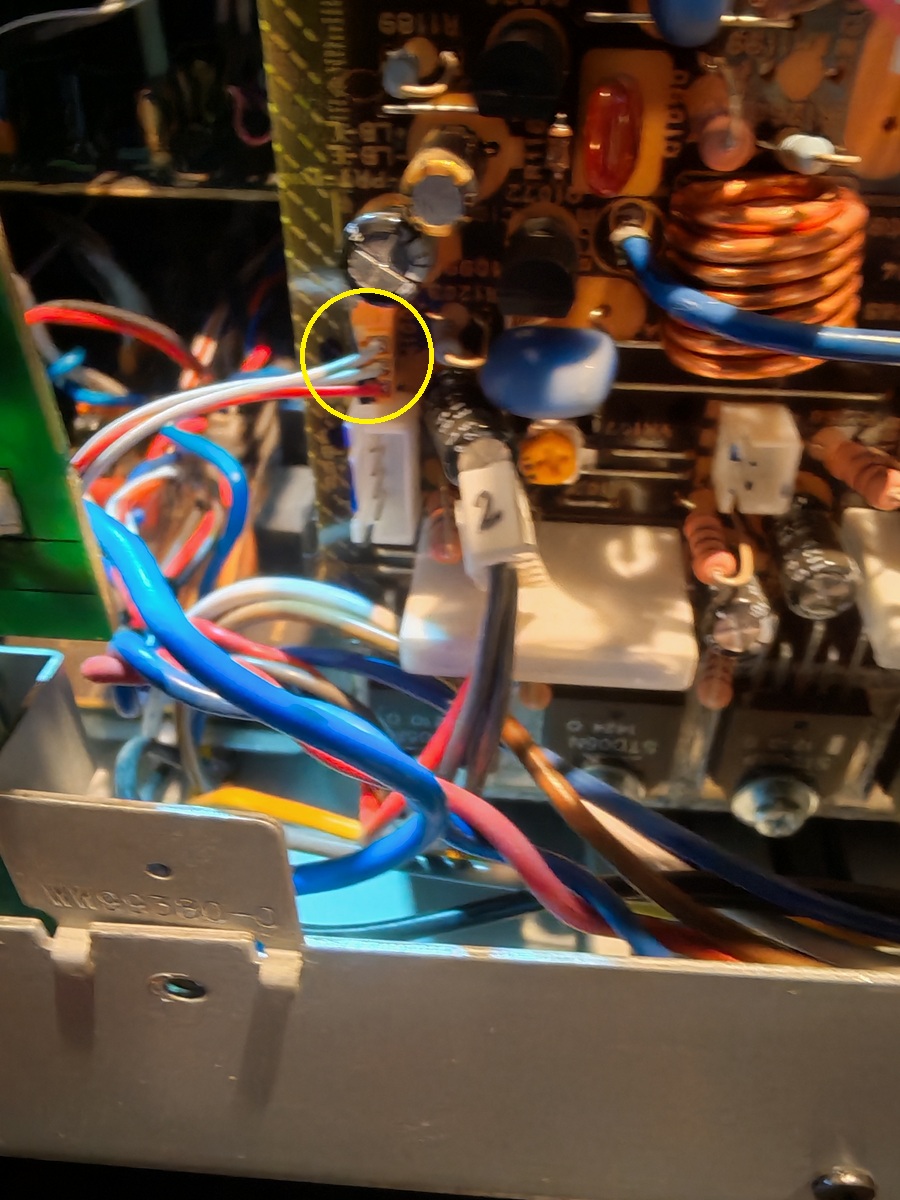

    Oui, ça j’ai vu mais il y a un autre embranchement qui va dans le faisceau juste au dessus ou erreur ?Nom : Screenshot_20251124-201451_Adobe Acrobat.jpg
Affichages : 99
Taille : 274,1 Ko
    Dernière modification par papilou06 ; 24/11/2025 à 20h16.

    lutshur
    Je regarde trop rapidement, faut dire que quelqu'un me poussait un peu.
    C'est bien un embranchement
    Nom : Capture d’écran_2025-11-25_12-11-23.png
Affichages : 114
Taille : 176,6 Ko

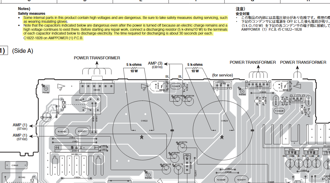

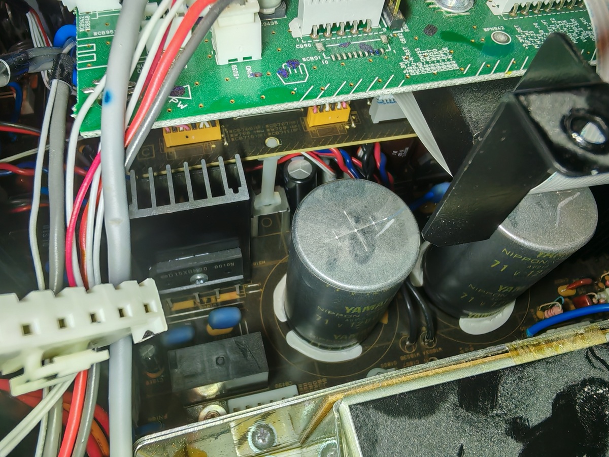

    Bon ça sent pas bon tout ça...
    Je démonte tous les connecteurs sur les 2 cartes, les 2 fils de puissance avec cosses (sur chaque carte), ne reste que des fils type 0.75mm² ou 1mm² directement soudés de par et d'autre donc impossibles à enlever sans tout démonter et dessouder.
    J'appuie sur le bouton et rien ne se passe.
    Je lis partiellement la doc et je tombe sur la procédure self-diagnostic qui, de ce que j'avais lu sur des forums se faisait en appuyant sur straight+info+power, se lance réellement en appuyant sur info+tone+power.
    L'ampli s'allume et protect est écrit à l'écran il me semble, car je vois de la fumée côté carte 14 mais pas le temps de localiser d'où elle vient exactement. j'appuie sur power pour éteindre et par curiosité lance juste un allumage standard (juste power) pour voir s'il s'allume normalement, ce qu'il fait! j'éteins de suite et débranche le secteur.
    Je me dis que pour faire le self diagnostic, autant tout rebrancher et il me dira où se trouve la panne.
    Par précaution je me laisse 10 min de pause en me disant il y a peut-être des condos à décharger.
    Je mets les connecteurs en place, puis arrive le moment de mettre les fils d'alim (et vous voyez où je veux en venir...) j'engage la vis sur le tournevis puis vise la cosse sauf que mon tournevis touche le chassis.
    Pas de doute, il en restait plein dans le condensateur (certainement celui de 12000uF 71v). A mon avis, au-delà du fait que ça l'a vidé, ça dû aussi le cramer...
    Je remonte le tout quand même pour m'en assurer.
    Un appui classique ne fait rien
    Une procédure de self-diag s'enclenche mais rien à l'écran (juste on entend la bobine d'un relai lors de l'appui). Je suis un peu dégouté car je pressentais ce qui allait arriver... ça m'apprendra.
    fixpart.fr dispose de pas mal de composant d'origine yamaha donc les condos, mais là je viens certainement de saccager votre procédure.
    A votre avis, ça vaut encore le coup? sachant que la carte 14 présente un défaut certain?
    Hé non. Un défaut générant le signal I_PRT doit être résolu avant de lancer l'auto-diag, c'est bien spécifié page 32.
    Bizarre,sur le schéma de AMPPOWER(1), je vois une résistance de 5k/10W en parallèle de chacun de ces 2 condos, pour le décharger. AMPPOWER(1) est la carte n°10, à plat page 19. La fumée viendrait de là ? page 142 en I 9-10
    Ou bien de AMP(5), schéma page 140 en B,C,D,E 2-3, c'est juste l'alim des capteurs de température
    Ou AMPPOWER(5), page 142 en I 2-3 (je ne sais pas du tout ce que c'est)
    La décharge brutale du condo, je ne m'en fais pas trop. Le 0V devrait être relié à la carcasse, ça n'a pas dû occasionner de dégats.
    Si tu peux voir l'état des résistances de 10W, ce serait bien.
    Puis débranche complètement la carte 14, essaie de nouveau.

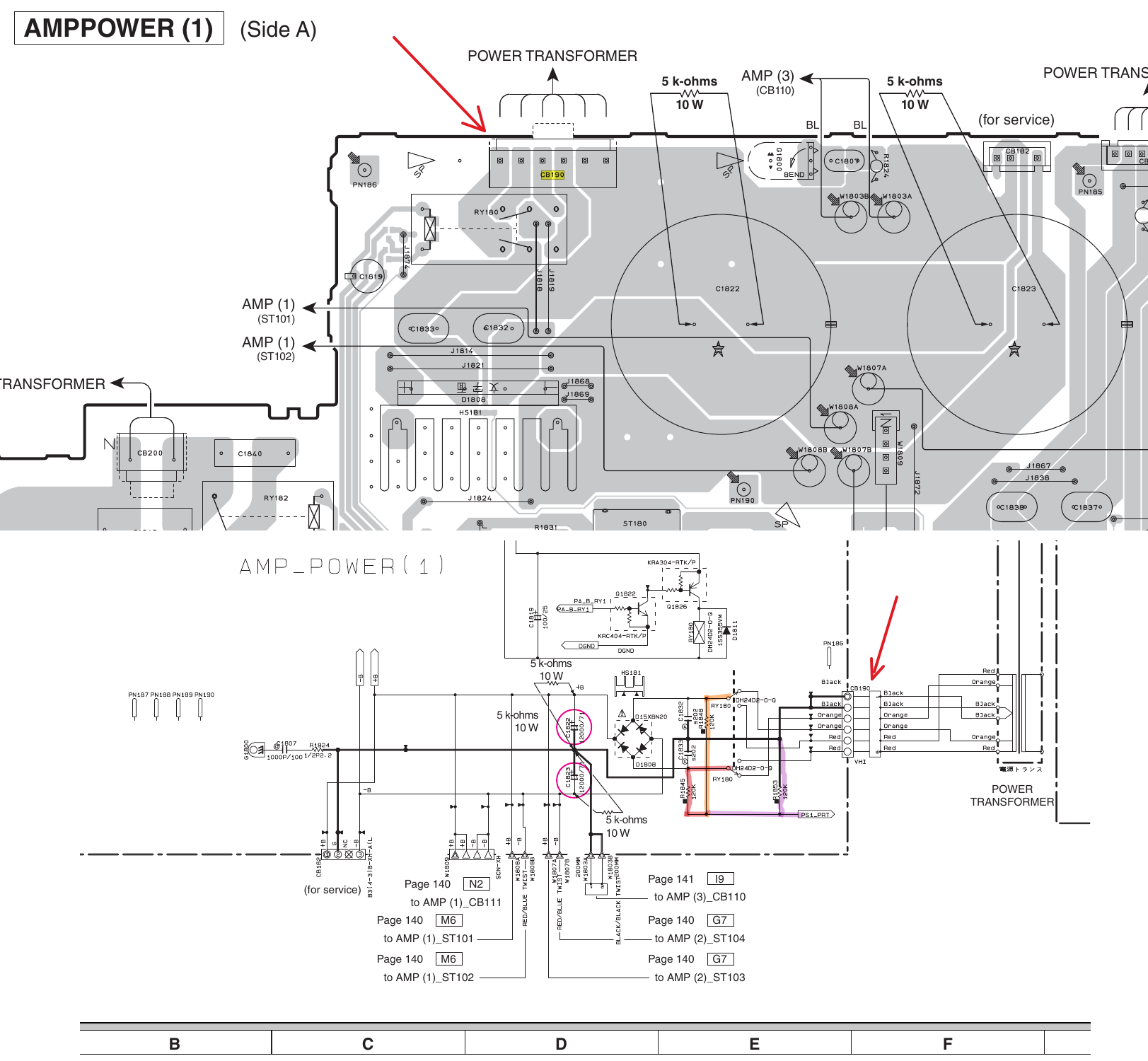

    J'allais te proposer de débrancher le connecteur CB190 pour ne plus alimenter les condos de 12000µF, mais j'ai aperçu PS1_PRT au dernier moment et je suppose que le µP va de nouveau bloquer s'il ne reçoit plus cette tension alternative.
    Je vais suivre son cheminement
    Dernière modification par lutshur ; 26/11/2025 à 12h02.
  28. #58
    lutshur
    J'ai suivi, mais il n'y avait même pas besoin.
    PS1_PRT est pris au milieu de deux résistances de 120k dont les autres extrémités vont sur les enroulements du transformateur d'alim audio.
    Si pas de déséquilibre important, en combinaison avec le PS1_PRT venant de VIDEO(1), la patte 167 du µP ne se fait pas secouer via le multiplexeur IC89
    Donc tu peux débrancher l'alim audio par le connecteur CB190
    Je ne vois pas où elles sont. Possibles qu'elles soient en sous face? vu que sur la page 118 comme tu montres elles sont à l'extérieure

    Après recherche, il n'y a pas de 5K ohms/10w sur le circuit, c'est une mesure préventive à effectuer avant d'intervenir sur la partie puissance afin de décharger les condensateurs notés. C'est au réparateur de l'appliquer comme spécifié sur le schéma de ce que je comprends avec un temps de décharge de 30sec
    Nom : Capture d'écran 2025-11-26 204624.png
Affichages : 98
Taille : 236,9 Ko
    Donc pas étonnant qu'il reste du courant, pas contre j'aurais dû avoir la même chose avec celui de la carte 14! Chose que je n'ai pas eu... Par contre je n'ai pas ce type de résistance sous la main...
    Connecteur CB190 débranché et carte 14 déconnectée, toujours rien lors de l'appui sur power
