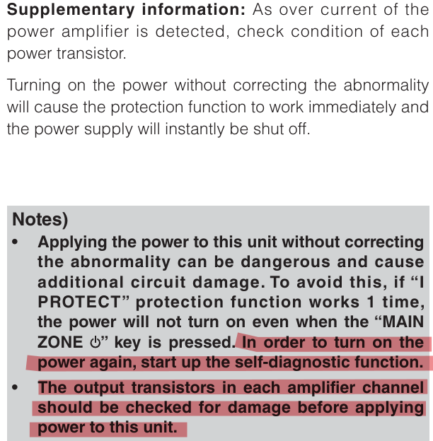

    Je viens de faire un self-diag et il a fonctionné, seulement il se coupe après environ 5 sec.
    J'ai juste appuyé sur power pour faire un démarrage classique et il a fonctionné aussi. Mais idem, il se coupe (voir vidéo). Pas de fumée.
    https://drive.google.com/file/d/1lLf...usp=drive_link
    Si je refais un allumage classique quelques temps après (comme 5 min par exemple) plus rien ne se passe, je suis obligé de repasser par un self-diag

    Il ne me semble pourtant pas avoir vu de surveillance de +B et -B.
    Une fois la carte 14 réparée, et remise en place, tu referas un essai.
    Donc, étape suivante, enlever cette carte, physiquement

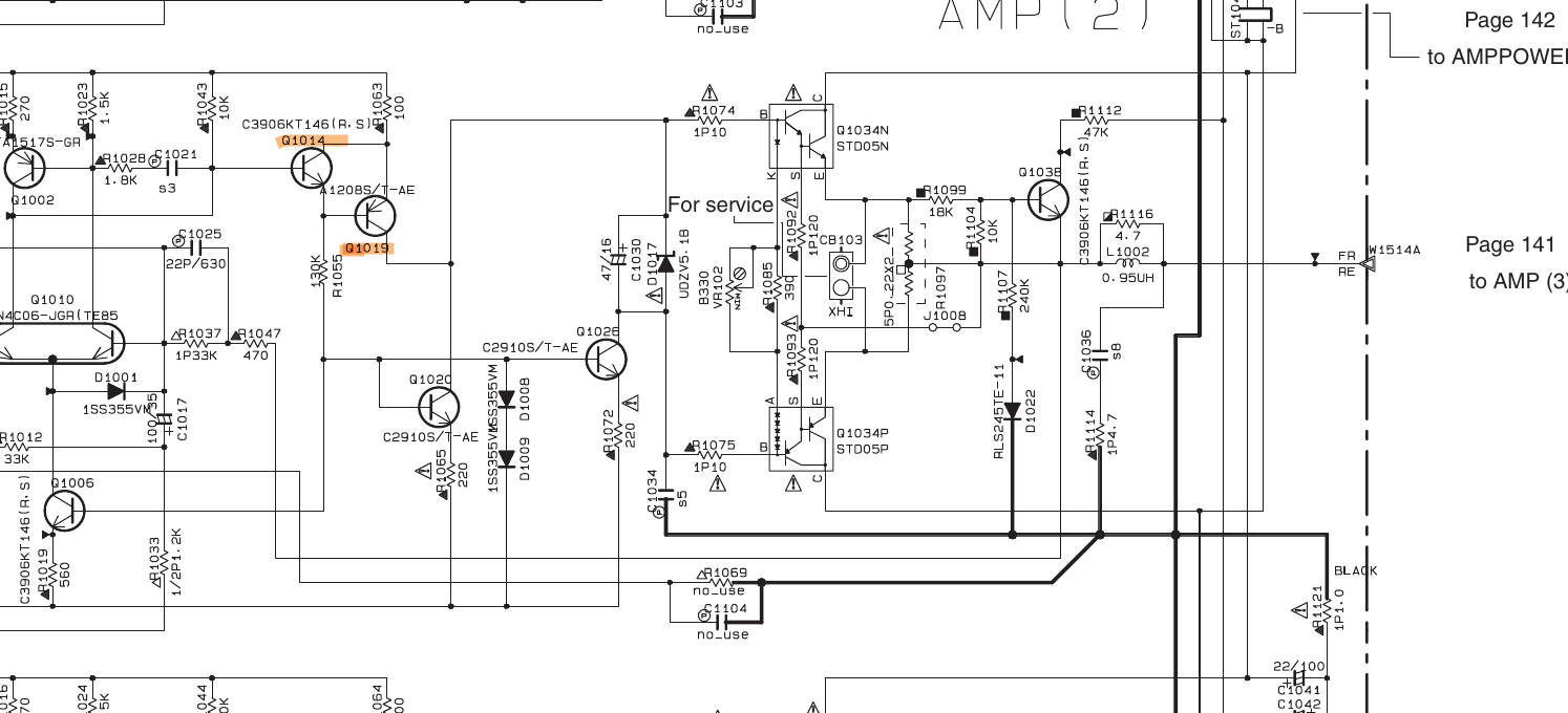

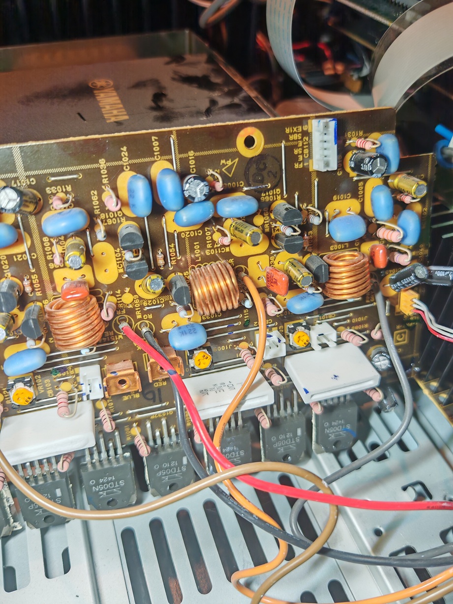

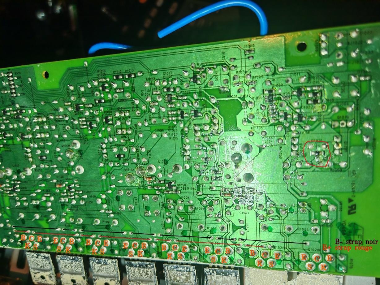

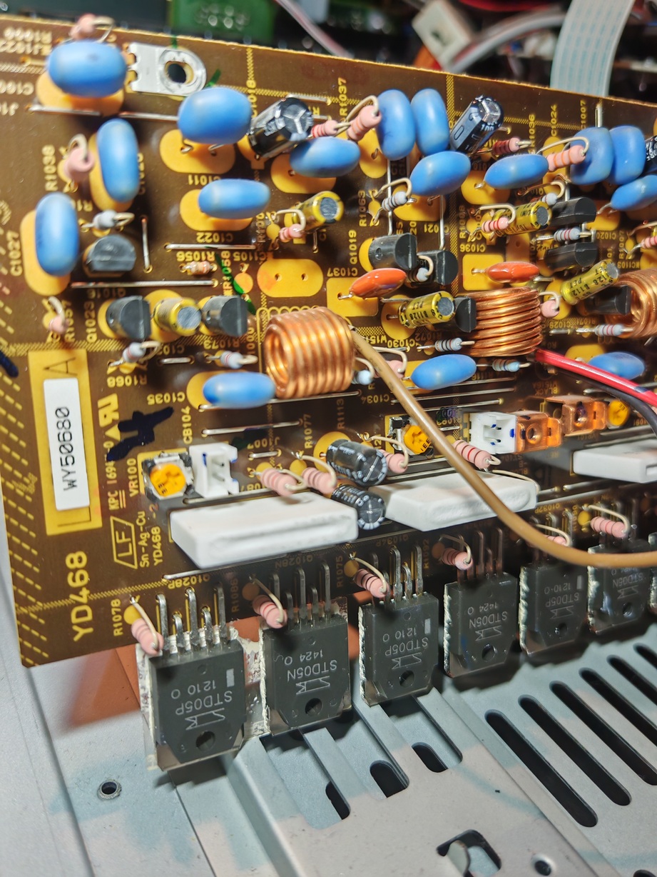

    La voilà partiellement démontée.
    Sur la photo on voit les fils directement soudés. De ce que je peux voir car ils se baladent en dessous de la carte 10, à l'autre extrémité ils sont aussi soudés. Est-ce nécessaire de les enlever?
    Je joins une photo de l'arrière (Yamaha fait les choses bien en imprimant les noms au verso des composants! plus facile de se repérer)
    si visuellement il y a des composants qui vous paraissent défectueux...

    Je pose juste la question sur les résistances ciments blanches. Les 2 de gauches paraissent légèrement soufflées sur le dessus alors que les 2 autres non. La fumée aurait pu venir de là?
    Comment elles se contrôlent vu qu'il y a 3 pattes?

    Pour ne pas être embêté, je mettrais une étiquette sur les fils (FR pour le rouge, RG le noir, etc...) et je les enlèverais. Comme ça la carte peut être manipulée tranquillement.
    Une résistance ciment qui fume, je ne crois pas. Et je ne vois pas de défaut. Il faut chercher ailleurs. 3 pattes parce qu'il y a 2 résistances, une de chaque coté de la patte centrale
    Pas trouvé de datasheet sur les STD05N et STD05P. J'ai ouvert ceux des STD03N et P, ce sont des Darlington. Il devrait être possible de dégrossir la recherche de transistor défectueux en mesurant à l'ohmmètre entre collecteur et émetteur de chacun.
    Et affiner en mesurant le suspect une fois dessoudé.

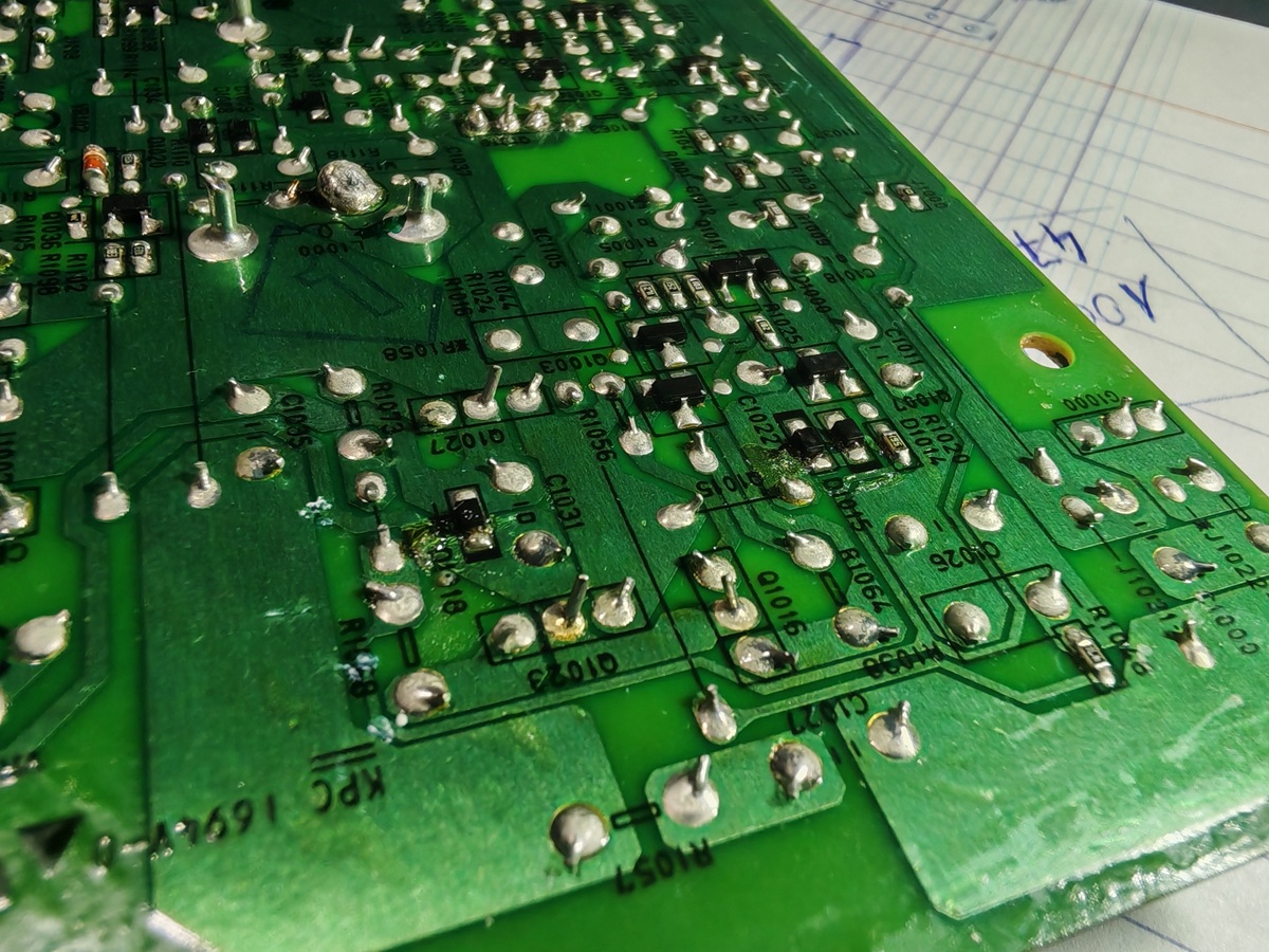

    Ca doit être D1018 dans le rond rouge. Ca a chauffé, non ?

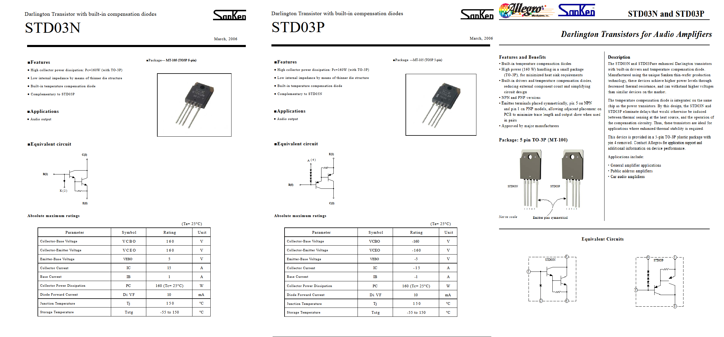

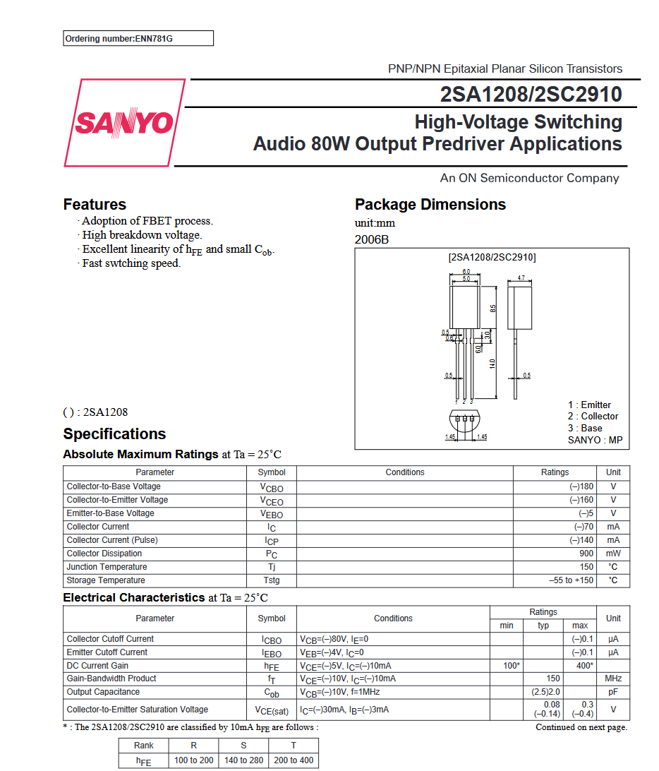

    Effectivement rien trouvé non plus. Ils sont par paire apparemment (un N et un P vendu ensemble) la référence yamaha : WT732100
    Certains disent qu'ils pourraient juste être des STD03 renommés
    Je fais le test que tu me demandes en prennant en compte ce datasheet
    Nom : STD03NP.png
Affichages : 113
Taille : 239,3 Ko
  18. #78
    lutshur
    Re : YAMAHA RX-A2010 - ne s'allume plus (veille éteinte)
    Les STD05 ont une patte de plus, nommée S. voir page 140

    Yaka démonter les Q1034. Puis remonter au moins jusqu'à Q1014.
  21. #81
    neo888
    Je cromprends bien pour les Q1034, mais je ne vois pas ce que tu veux dire par remonter jusqu'à Q1014. Je n'arrive pas à le localiser ce Q1014. Il est aussi sur la carte d'AMP? même dans la nomenclature des composants il n'apparait pas...
  22. #82
    lutshur

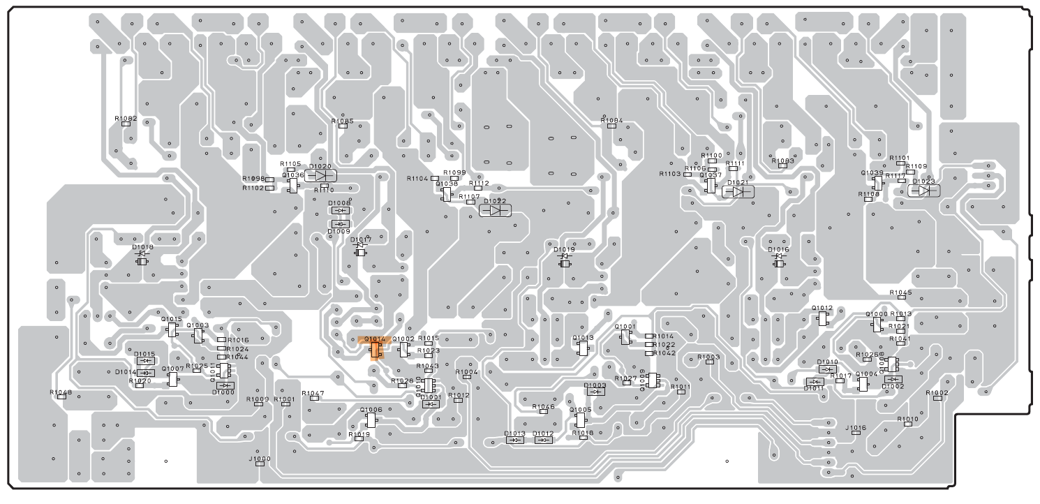

    Il est sur la face "cuivre".
    Sinon, Q1019, sur la face "composants", devrait suffire. Sur le schéma, ils ont base-émetteur en anti parallèle.
    Parce qu'il faut arriver à suivre les pistes.
  23. #83
    neo888
    OK j'avais pas sur le Q1014
    Je viens de tester le Q1019. De ce que j'ai constaté (car j'ai du mal dans le repérage des transistors) c'est que c'est un pnp vu la diode vers la base. Le datasheet que j'ai trouvé indique ecb de gauche à droite face plate.
    Test diode passant quand le négatif est sur la base ok entre bc et be, par contre lorsque j'inverse rien ne passe donc théoriquement c'est ok.
    Je précise que je l'ai dessoudé pour le tester

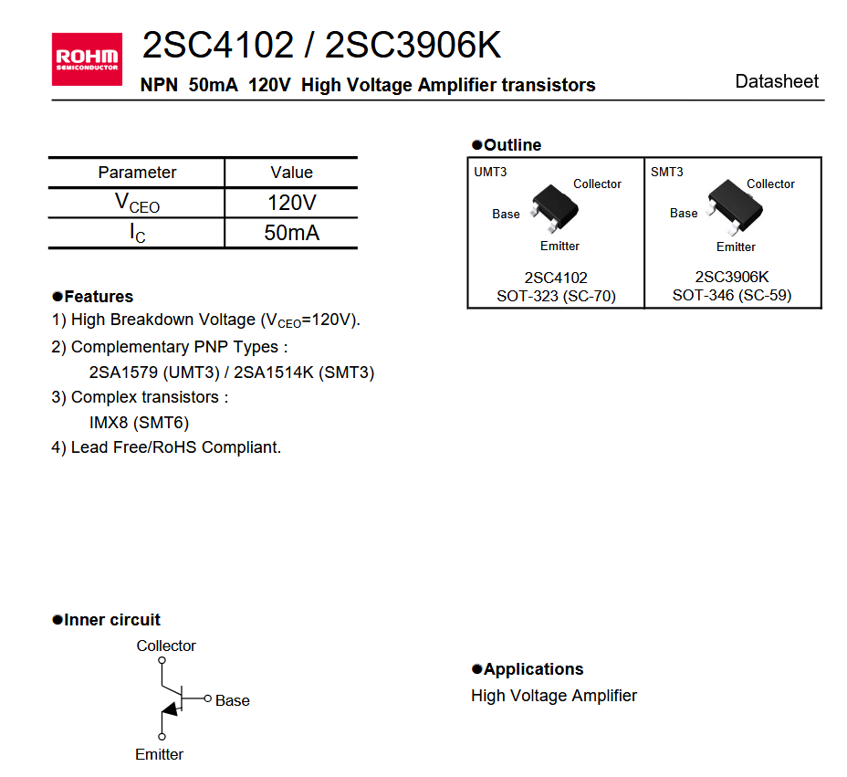

    Pour le Q1014 je ne l'ai pas dessoudé mais je suppose npn et suivant le datasheet, en mettant le positif sur b, c'est passant entre bc et be.
    lorsque négatif sur b j'ai rien en be par contre j'ai une valeur en bc
    Les datasheets:

    Restent Q1020, Q1026 qu'il faut enlever sinon Q1006 va fausser.
    Et la zener D1017 sur la face cuivre. Les transistors Q1034 étant absents, la mesure peut se faire diode en place.
    A moins que ton multimètre permette la mesure des zener, tu devrais trouver une diode ordinaire. Passante dans un sens, bloquée dans l'autre.

    effectivement la diode D1018 a chauffée, je l'ai testé et j'ai une valeur dans les 2 sens donc out
    d'ailleurs D1014 et D1015 me paraissent très limites mais les valeurs sont ok.

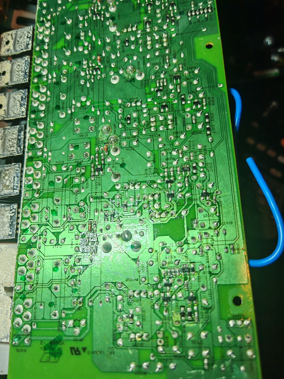

    Si D1018 a subi le même sort que D1017, il serait bon de vérifier Q1016, Q1023, Q1027 et les deux Q1028.
    Ca sera toujours rassurant.

    En fait à la base, il n'y avait peut-être que les STD05 de cramés sauf que lorsque j'ai lancé le self-diag ça cramé le reste d'où la fumée... je teste ça demain soir
  29. #89
    lutshur
    Il n'y aurait pas de raison que ça fume, sauf si
    - fatigue des composants. Coïncidence troublante sur la même carte.
    - tension d'alim hors limite. Ce qui voudrait dire que la carte AMP(1) est à inspecter aussi. Ainsi que les transistors Q1809 et Q1810 de la carte AMPPOWER(1) page 118 en D4-D5
    Ce qui me fait penser au second cas, ce sont les zener HS et les transistors en amont alimentés par +LB et -LB
    Dernière modification par lutshur ; 02/12/2025 à 11h18.
