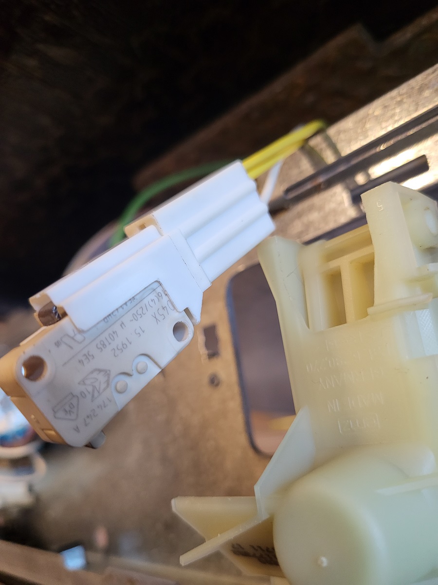

    Bonjour à tous ,
    svp , le lave vaisselle tourne porte ouverte , je pense avoir diagnostiquer la panne , j ai commandé le micro interrupteur sauf que je n arrive pas à le déconnecter de ses câbles électriques sous un capot , le LV est le modèle SL65M380/10, sur ce modèle, le verrouillage de porte et l interrupteur sont distincts la pièce commandée est la 00187205 (en ocre) et je n arrive pas à la retirer du capot blanc qui reçoit les cosses femelles cf photos si quelqu'un peut me donner une astuce?, merci beaucoup de votre aide.

    Je pense que l'interrupteur sort du logement blanc , tout simplement en le tirant par l'arriére.
    Il "s'enfiche" dans le boitier blanc.
    Le boitier blanc est la partie "femelle" de l'ensemble.
    Si défaut il y a c'est sur l'interrupteur( commute pas ou contacts HS)

    il faut insérer un tournevis plat entre le switch et la partie blache et faire levier
    Re : LV siemens sécurité de porte
    Bsr,
    c'est une sorte de cosse faston, qui se verrouille à cause d'un petit ergot qui entre dans le trou existant sur les contacts.
    https://www.siemens-home.bsh-group.c...oduct/00187205
    soit on arrive à insérer un minuscule tournevis pour déformer un peu la cosse, soit on tire très fort (mais avec risque de casse)

    déja, un coup d'ohmmètre en sollicitant ou non le poussoir de l'inter devrait permettre de dire s'il est hs, ensuite, s'il est hs on peut le détruire

    Tu as des fils qui arrive sur la partie blanche, faut voir on sont les autres extrémités de ces fils.
    Normalement (porte ouverte) ils sont indépendants (non en "contact" entre eux.
    Si tu fermes la porte l'interrupteur ( si bon état) établit un contact entre ses fils.
    C'est ce que te dira ton ohmétre si tu testes les extrémités ( accessibles) de ces fils.
    Il doit y avoir un "changement d'état" (ouvert/fermé) si interrupteur opérationnel.
    Si pas de changement d'état , c'est que l'interrupteur est mort. Donc dans ce cas ...pas de pitié !

    Sur cet interrupteur, quand il fonctionne normalement, vous devez avoir :
    1/ Au repos, c'est-à-dire bouton poussoir sorti :
    - une résistance ohmique nulle entre la broche latérale la plus longue et la broche d’extrémité la plus éloignée de la broche latérale
    - une résistance ohmique infinie entre la broche latérale la plus longue et la broche d’extrémité la plus proche de la broche latérale
    2/ Contacteur actionné, c'est-à-dire bouton poussoir enfoncé :
    - une résistance ohmique infinie entre la broche latérale la plus longue et la broche d’extrémité la plus éloignée de la broche latérale
    - une résistance ohmique nulle entre la broche latérale la plus longue et la broche d’extrémité la plus proche de la broche latérale

    combien y a t'il de cosses sur l'inter ?
    le fait que le courant ne passe plus quand on appuie peut être tout à fait normal car ça dépend de comment est conçue la partie mécanique, en plus, avec les appareil à programmateur électronique le deux montages peuvent être utilisés
    pour moi votre sécurité fonctionne

    En tout cas, pour cristof972, ce sont les 4 mesures qu'il faut faire à l'ohmmètre pour savoir si l'interrupteur fonctionne correctement ou non.
    Et s'il fonctionne correctement, alors le problème serait mécanique sur la pièce qui agit sur l'interrupteur.
    Pour Titijoy3 : C'est 3 broches

    Bon ce n'est pas pour insister, mais comme on ne connaît pas l'état intérieur de l'interrupteur (charbonnage, rupture, autre), il y a bien 2 mesures à faire pour chacun des 2 cas (poussoir sorti et poussoir enfoncé).
    C'est la seule façon de faire pour s'assurer que cet interrupteur à 3 broches fonctionne correctement ou non.
    RdB29
    Ayant bruni l’image de l’interrupteur pour visualisation du croquis de bornage qui s’y trouve, les mesures à faire sont donc
    - Bouton poussoir sorti : mesures entre bornes 1 et 2 puis entre 1 et 4
    - Bouton poussoir enfoncé : mesures entre bornes 1 et 2 puis entre 1 et 4
