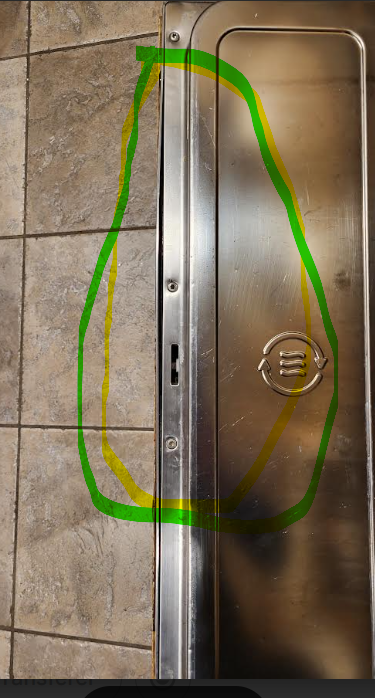

    Bonsoir Richard , comment expliquer que le lave vaisselle tourne porte ouverte
  10. #70
    cristof972
    Re : LV siemens sécurité de porte
    la sécurité anti-débordement n’explique PAS le problème de porte
    le verrouillage reste défectueux mécaniquement
  11. #71
    cristof972
    branchée et débranchée la sécurité de porte ne fonctionne pas
  12. #72
    Citation Envoyé par cristof972 Voir le message
    Re
    Relisez moi il est tout à fait normal que le lave vaisselle ai la pompe de vidange en fonction porte ouverte
    Cela signifie que la machine est en sécurité anti fuite ou débordement
    Car le détecteur de fuite est en amont du module et du contact de porte
    Il est installé ainsi pour éviter l’éventualité d’un débordement
    au cas où l’Aqua stop ne se fermerait pas mécaniquement
    C’est la 1ere chose à contrôler dans un tel cas de figure
    C’est in flotteur qui est situé sous la cuve il comporte un contacteur inverseur
    Qui alimente la pompe de vidange et coupe l’alimentation de l’Aqua stop il a priorité sur tous les organes
    De la machine contact de porte inclus
    Pour moi la sécurité de porte n’a pas de problème sauf si vous l’abîmez en la bricolant
  13. #73
    cristof972
    Bonjour Richard ,
    merci pour votre analyse, je suis donc supposé avoir une action mécanique sur le flotteur, je regarde dès que possible vous tiens au jus
    bonne journée et surtout Bonne année 2026, la Santé
  14. #74
    Re
    a la base ce détecteur est surtout actif s'il y a une fuite d'eau (a 99%)
    donc présence d'eau dans le socle du lave vaisselle
    j'ai vu votre sujet hier sur mon smartphone et me suis empressé de mettre le sujet a jour
    avant qu'il y ait des dégâts via des manipulations hasardeuses
    alors que ce cas de figure est archi connu
    car équipe quantité d'appareils via le principe que j'ai décris
    cela dans toutes les marques
  15. #75
    cristof972
    bonsoir Richard31 , je suis allé jusqu' a l chambre de décompression elle était chargée d impureté, peut être à l origine du débordement ? maintenant tout fonctionne un grand merci à tous , SVP
    encore une question au remontage j ai du jeu sur le cadre, cela est il dangereux , une astuce?
    Merci encore à tous, une pensée particulière tout de même à Racard
  16. #76
    non cela ne devrait pas poser de souci
    vous pouvez toutefois y remédier en ouvrant le bandeau
    et en faisant pression au centre pour que cela revienne a plat
    pour la chambre de compression chargée ceci m'a devancé
    car je m’apprêtais a devoir le faire une fois le souci constaté sur le flotteur détecteur de fuite
    bref,
    il était plus que temps que l'on revoie le souci qui était vraiment mal barré au début
    je place donc a présent le sujet en mode résolu
    merci de votre retour qui clôture le sujet
  17. #77
    c'est surtout richard31 qu'il faut remercier qui a su déceler l'anomalie à travers vos propos pendant 5 jours on est tous tombés dans le panneau...
    maintenant que la vaisselle sera faite il faudra s'occuper de l'eau chaude...
    bonne soirée
