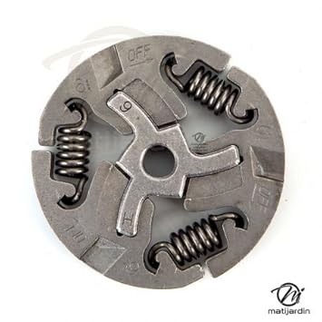

    Je sors de mon registre habituel et j'en appelle à vos lumières car j'ai un problème avec ma tronçonneuse Husqvarna.
    Après avoir buté dans un fil de faire à plein régime, elle a calé. Depuis, la chaine tourne en permanence au ralenti (donc machine démarrée), mais aussi au moment du démarrage (lorsque je tire sur la tirette pour démarrer, cela fait avancer la chaine).
    Ma première piste était un déreglage du ralenti, mais le truc avec la tirette démontre qu'il n'y a aucun rapport, puisque le moteur n'est pas encore démarré à ce moment là. Des idées ?

    L'embrayage centrifuge qui reste en contact avec la cloche, soit l'étoile au centre de cette image qui a un bras de cassé ou un ressort de rappel d'un patin, il faut démonter l'embrayage afin de voir si c'est bien ça.

    Oui, mais la photo n'étant pas bien dans l'axe et plus proche, la pièce centrale est-elle cassée ou la cloche déformée ce qui provoque le contact entre les patins et la cloche, le ressort me semble étendu ?

    Il se peut également que l'axe du vilebrequin soit plié se qui provoque le voilage de la partie centrale.
    Un lien qui explique comment dépose l'embrayage, il faut un bloque piston ou de la corde à introduire dans le cylindre et un outil spécial afin de dévisser la partie centrale soit dans le sens horaire ou anti-horaire ou sens de la flèche sur la pièce.

    La partie centrale ne doit pas être en contact avec la cloche externe, c'est les ressorts qui maintienne les patins écartés de la cloche.
    C'est la force centrifuge qui écarte les patins internes afin de les mettre en contact avec la cloche.

    Alors j'ai regardé de plus près et la pièce avec les ressorts semble collée à la cloche. Les deux tournent ensemble sauf si j'en bloque un des deux avec l'autre main.
    Après démarrage je vois bien les ressorts s'écarter quand j'accélère, mais on dirait que ça ne revient pas totalement à la position initiale.
    J'aurai l'outil pour le démontage en fin de semaine normalement.

    Si rien n'est cassé, soit le ressort qui s'est allongé ou la cloche voilée ou l'axe central plié.

    Alors, j'ai démonté l'embrayage et la cloche. Ils n'ont rien, c'est en fait le fil de fer que j'ai tapé qui était venu s'enrouler autour de l'axe du pignon de chaine. Du coup il poussait la cloche contre l'embrayage depuis l'arrière... Mystère résolu !
