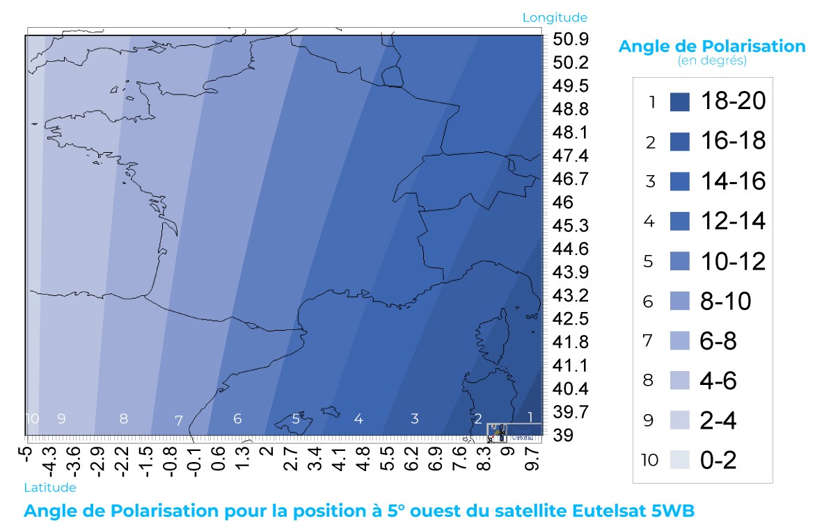

    Je viens d'aller dans ma résidence secondaire ce 7 février. Je n'ai plus de chaines TV. sur la parabole j'ai un écran bleu mon décodeur THOMSON FranceSat pour W5A affiche la recherche et avec la télécommande je peux afficher les N° de chaines sur le décodeur.
    Le télé est OK car je viens de mettre temporairement avec l'antenne et j'ai toute les chaines.
    Je découvre que FranceSat vient de passer dernièrement en 2020 sur un autre satellite W5B et que ce satellite a des problèmes de puissance un seul panneau solaire s'étant déployé.
    Est-il nécessaire de modifier le réglage de la parabole j'ai lu qu'il y a un léger décalage anti horaire.
    Si oui cela va être la galère pour modifier le réglage de la parabole dangereuse d'accès.
    J'avais il y a 2 ans installé cette parabole et fait le réglage au SATFINDER SF-200 de MEGASAT fourni avec le KIT parabole THOMSON et toute les chaines étaient impécables
    Merci d'avance pour vos conseils

    quelle est votre localisation géographique et quel est le diamètre de la parabole ? J'ai lu qu'il faudrait changer d'antenne (si parabole de 60 cm, la remplacer par une de 90 cm)
    Pour info ,toutes les chaines payantes vont être supprimées.

    avant de remplacer la parabole,changez l'angle de polarisation de la LNB et voir si ça fonctionne :
    https://www.fransat.fr/wp-content/up...larisation.jpg
