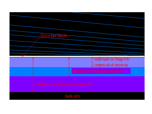

    La panne n'est pas complete: Le tube fonctionne, mais l'image est "mélangée", ce qui me fait penser à un problème sur la commande verticale de la position du canon à electrons. Certaines parties de l'image sont visibles et nettes, donc reconnaissables, ce qui permet de voire qu'elles ne sont pas forcement à l'endroit où elle devrait etre. J'ai fait un schéma pour documenter mon explication:
    L'écran est donc coupé en deux par une ligne blanche horizontale de 1mm.
    La partie haute est traversée par une 20aine de lignes obliques de plus en plus raprochéees qui finissent par se superposer sur la ligne blanche.
    La partie basse montre trois images qui se chevauchent: La plus grande partie, qui couvre completement les deux autres, est la moitié basse de l'image, un peu "tassée" verticalement.
    Une deuxieme partie représente vraisemblablement la meme portion de l'image (la 2de trame?) mais plus tassée.
    La troisieme partie, la plus petite, est difficilementreconaissable tant elle est tassée sur elle meme. On reconait tout de meme formelement la moitié haute de l'image, qui s'affiche à l'envers (la tete en bas)
    Sous ces trois images qui se chevauchent reste une bande noire de 2 ou 3 cm.

    Ton TV est affecté d'un défaut du balayage vertical plus précisément un défaut de linéarité.
    Vérifies ou remplaces CF05, CF08 et CF03.
