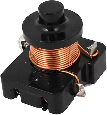

    ce n'est pas un relais mais une CTP,un relais possède une bobine et un contact ,ce n'est pas le cas ici car c'est une résistance variable CTP ou PTC
    Relais : https://images-na.ssl-images-amazon...._AC_SY450_.jpg
    https://i.ytimg.com/vi/vN0ty_yorBY/maxresdefault.jpg
