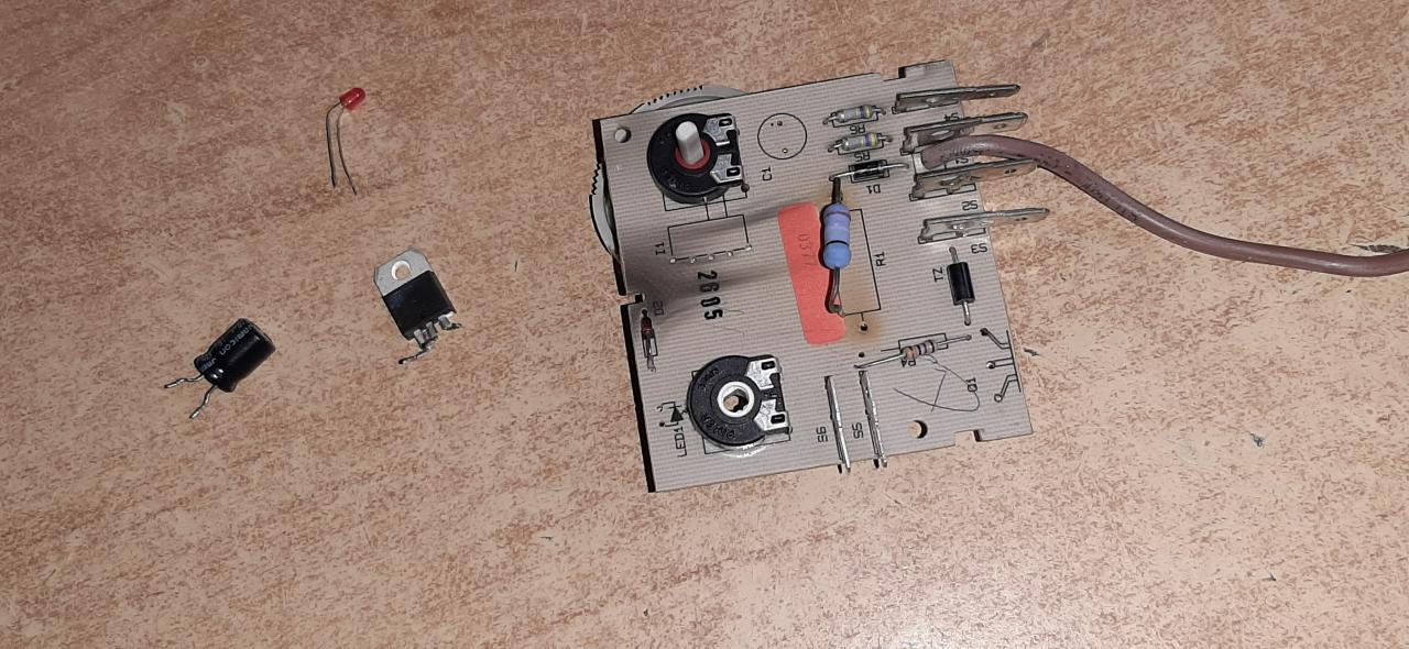

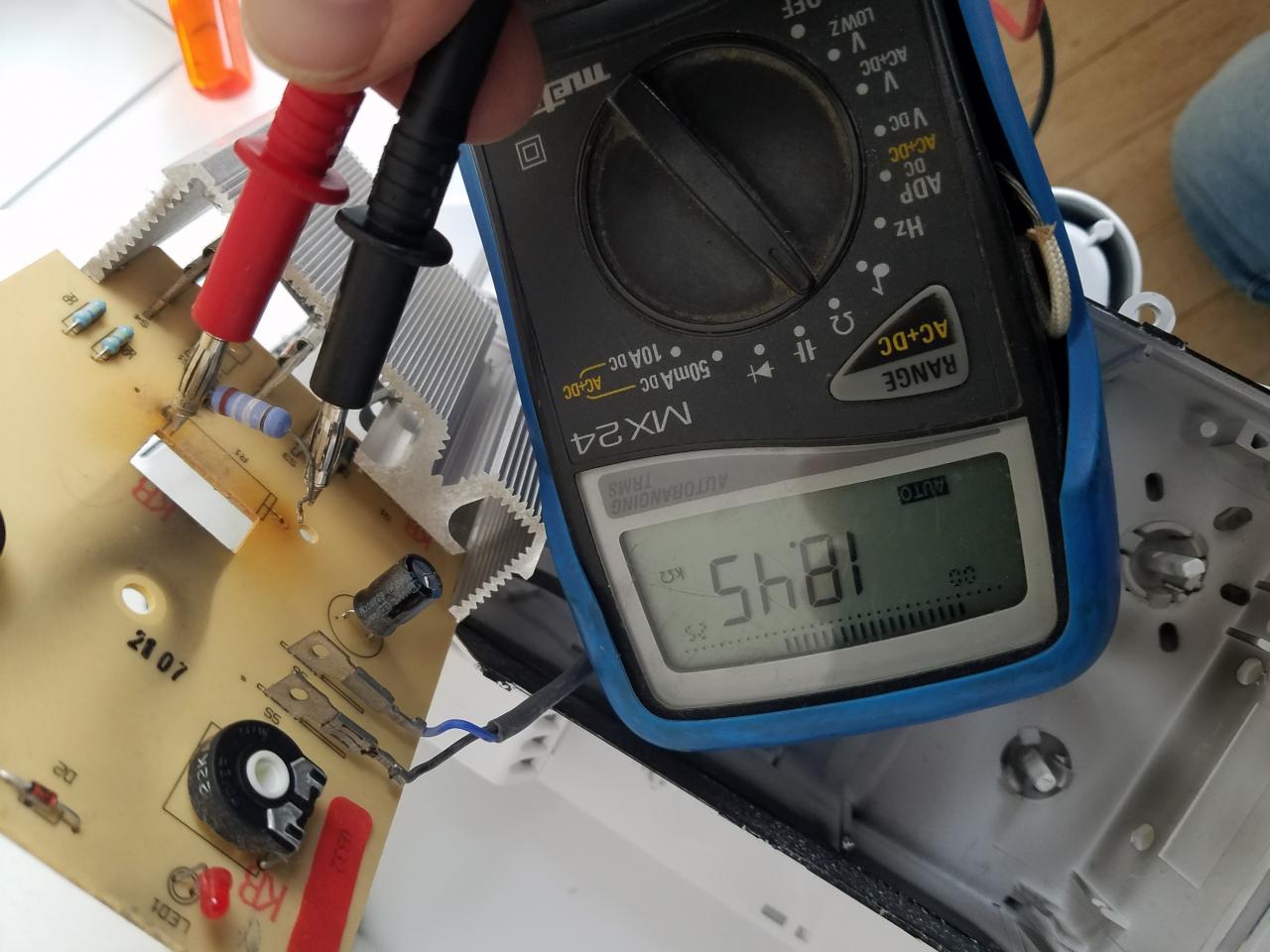

    J'ai un radiateur airelec tactic 1000W qui ne chauffe plus. Après démontage de celui-ci j'ai trouvé un problème sur la carte de contrôle au niveau d'une résistance.
    Celle-ci est cassée, car le multimètre n'arrive pas à mesurer sa capacité (out of limit). Je souhaiterai donc la remplacer sur le circuit mais malheureusement je n'arrive pas à lire sa valeur et je ne connais pas le sens de lecture.
    Nom : IMG_20200927_141140.jpg
Affichages : 2302
Taille : 64,1 Ko
    Si quelqu'un connaît ces couleurs (rouge-blanc-marron) et leurs significations, je suis preneur d'informations.
    Merci,
    Yoann

    Re : Radiateur Airelec - résistance de la carte de contrôle
    Difficile à dire, 290 !? la couleur a peut être changé en chauffant, mais si la résistance a claqué , c'est qu'il y a autre chose de mort, qu'est ce qui vient après ?

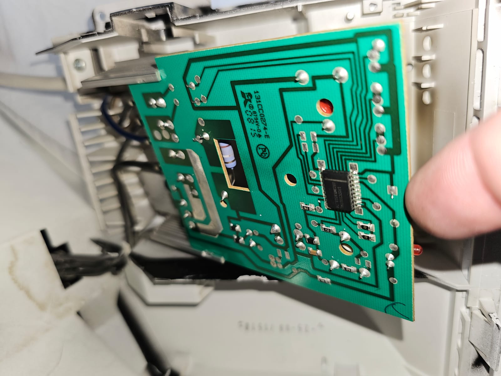

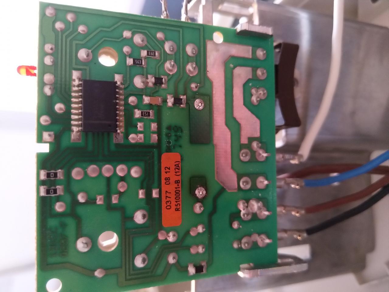

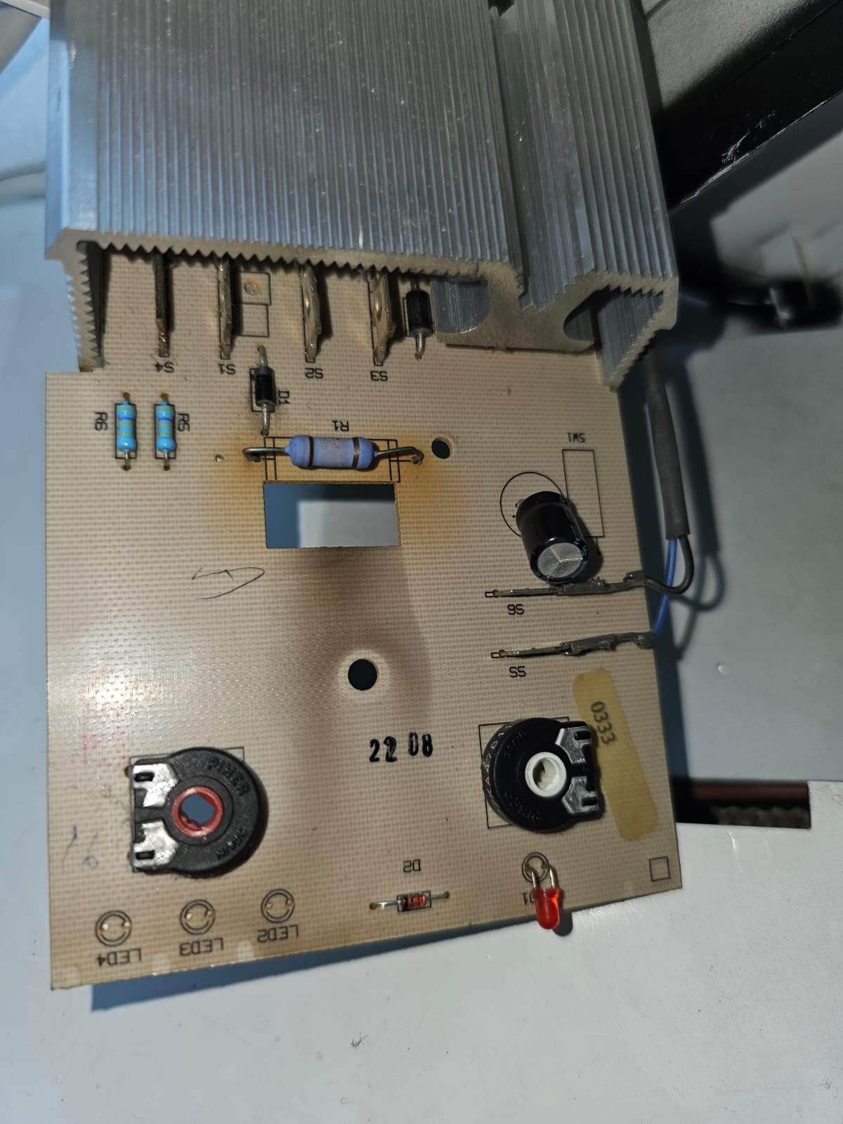

    Merci pour votre réponse. J'ai repris des photos de la carte des 2 côtés si cela peut aider.
    Côté jaune de la carte, sur la gauche avec les 2 bornes, c'est l'arrivée de la sonde de température. En bas, les 4 fils correspondent : noir : arrivée pilote, bleu : neutre, marron : phase et départ vers la résistance chauffante du radiateur, et blanc : départ vers la résistance chauffante du radiateur. R1 correspond à la résistance que j'ai enlevé pour la mesurer.
    Merci,
    Yoann

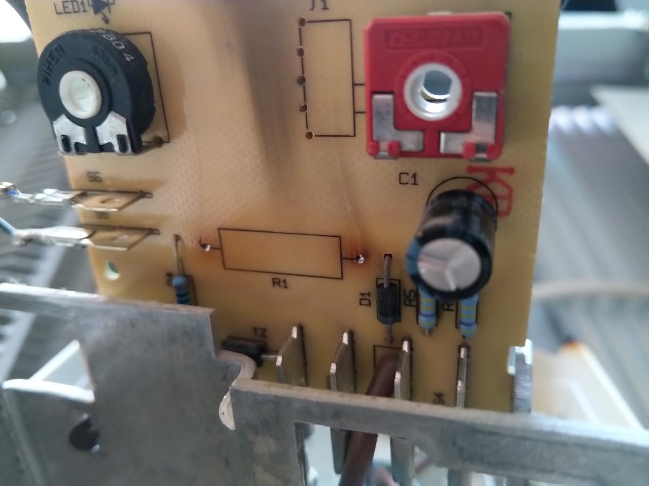

    Quelqu'un connait la valeur de cette résistance.
    J'ai vérifié quelques composants de ma carte voici les valeurs que j'ai pu relever.
    R1 : 17,58 k ohms
    C1 : 431 uF
    Q1 : BTB12 600V pour l'instant pas encore testé mais je possède des BTA12 600V , sont-ils équivalent si je remplace mon BTA12 600 par un BTB12 600v?
    Led 1 : Sûrement car ne réagit pas eu multimètre
    54 : 55,4 ohms
    D2 : ok
    Merci pour vos réponses

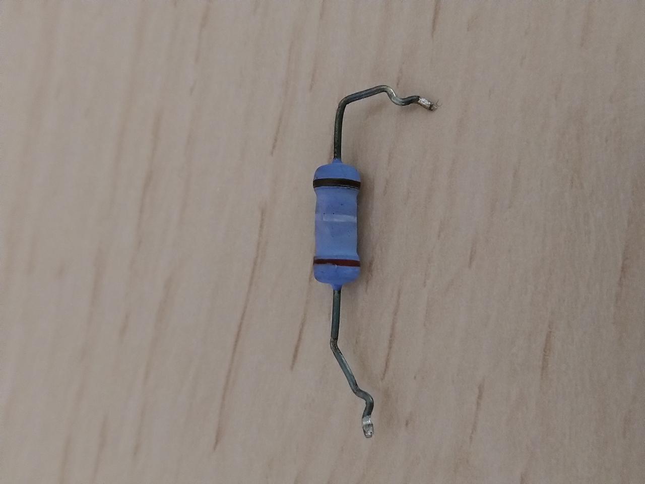

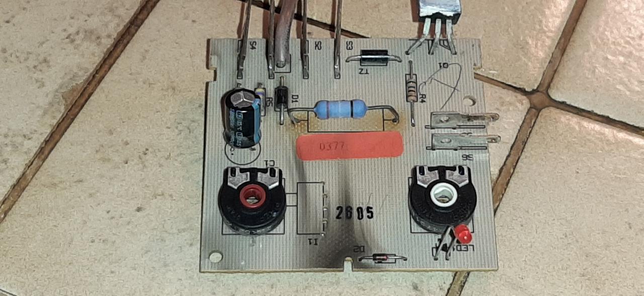

    Bonjour, mon radiateur Airelec a le même problème, résistance HS, valeur illisible j ai démonté et déssoudé, afin de ne pas avoir de retour, la résistance de mon second radiateur, même marque mais 1000w au lieu de 1500,, même platine électronique, la bonne valeur est 18 kohms, après avoir ressoudée une résistance neuve , tout fonctionne correctement.
    Cout du dépannage 2 Euros.

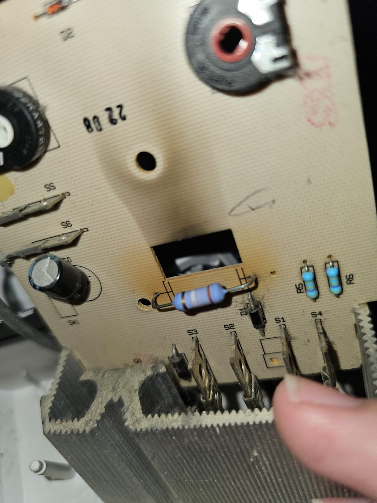

    Bonjour, je sais que la discutions est pas récente mais j'ai exactement le même problème avec mon airelec aixance sas v20 de 2000W. C'est sur que la valeur de résistance est la même en fonction des puissances? Pareil je ne suis pas sur de la valeur d'origine avec le code couleur car ça a bien chauffé.
    Re : Radiateur Airelec; résistance de la carte de contrôle
    Bonjour Hum , faut confondre valeur de resistance et PUISSANCE de la résistance.
    Dans le message précédent ET si c'est la meme panne, la valeur de réistance est indiquée...18 kohms.
    Mais comme tu n'a pas mis de photo.....on ne peut confirmer.
    Ce genre de résistance ne varie PAS en fonction de la puissance de l'appareil.
    Ca n'a rien à voir.
    Si ça a tant chauffé , il faut savoir pourquoi, une première mesure , branche un milliampèremètre en série avec la résistance, si elle n'est pas morte, et la valeur constatée t'indiquera la puissance demandée par ce qui suit

    visiblement, il est préu que cette résistance chauffe car il y a une découpe juste a coté,
    les couleurs sont altérées par la chauffe, pas étonnant qu'on ne retrouve pas la valeur initiale,
    le posteur du #9 a mesuré cette résistance sur un radiateur en bon état, qui plus est après l'avoir dessoudé pour ne pas avoir d'erreur de mesure due à des composants en parrallèle, donc, on a la bonne valeur..
    et, de fait ça fonctionne puisque il a remplacé la résistance hs sur son radiateur en panne et il chauffe de nouveau

    ... je trouve quand même bizarre ces codes de couleurs exotiques ca ne correspond pas à 18k
    Hum. 18k c’est brun, gris et orange ... sortant du sachet.
    Si c’est ”chauffé à mort" ça peut être bruni, comme le eappelle titijoy3.
    creepstone ne précise pas ce qu’il mesure aux bornes de la résistance déconnectée, pour vérifier qu’elle est effectivement coupée.
    ce qui me gène c'est le orange qui devient gris ou blanc sur une résistance OK mesurée par invite0d194021...
    ce qui me gène c'est le orange qui devient gris ou blanc sur une résistance OK ...
    Ça dépend du sens dans lequel la lecture est faite. Un brun brûlé peut bien devenir noir.

    J'ai désoudé la résistance et elle est bien HS. Je pensais avoir une valeurs jusqu’à ce que je comprenne que je mesuré la résistance de mon corps.

    bonjour et les bagues de couleurs sont complétement cramées ?

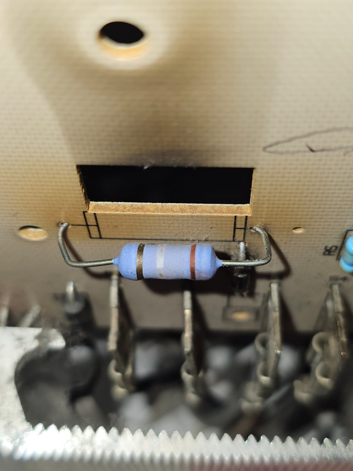

    J'ai fait une photo avant ca ressemble au couleurs des autres mais correspond pas a grand chose
    on voit bien un brun un joli gris et on pourrait deviner un orange bien cramé...

    Je retrouve ce genre de ref où car celle que je trouve même en 2W sont toute petite alors que celle la est assez grosse et je me dit que la taille aide a évacuer la chaleur
    Citation Envoyé par creepstone Voir le message
    mon message #17 en plus costaud en puissance et en tenue en tension
    creepstone
    Merci a tous pour votre aide. Après remplacement de la résistance le radiateur semble fonctionner a nouveau.
