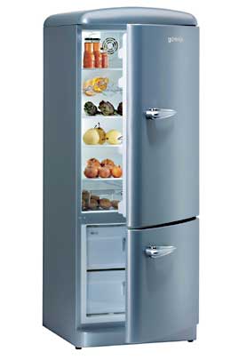

    si je t'ais répondu c'est que le mien un INDESIT âgé de 3 ans
    viens de lâché la même panne que le tien
    je sais pas se que je vais reprendre du coup
    on m'a conseillé du leihberr c'est du boch
    en général c'est du bon
    ou du GORENJE :
    http://www.darty.com/wcsstore/Darty/.../Z2047098A.jpg
