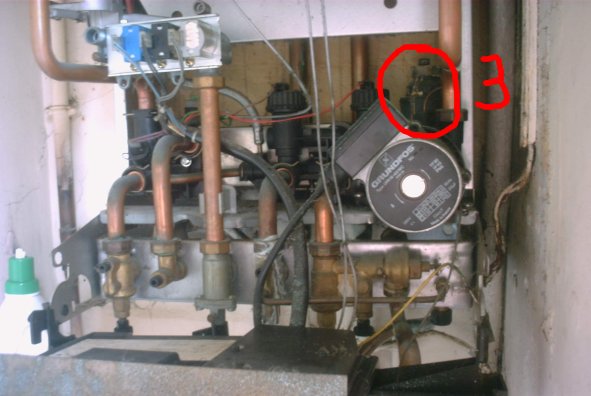

    J'ai levé le capot, et j'ai observé ceci :
    Traces blanches sur tout le troisième robinet en partant de la gauche ( celui avec une flèche qui monte et un robinet ) certainement petite fuite depuis le raccord 20/27 au sommet de ce robinet.
    Traces d'écoulements blanc/marron depuis une sorte de petite valve de remplissage protégée par un bouchon du genre des bouchons de valves de pneus auto. J'ai vu en parcourant le forum que l'on trouvait une valve servant à la mise à pression du vase d'expension, mais la valve dont je parle sur ma chaudière est située au sommet, tout à droite d'un ensemble en plastique noir d'ou il arrive et part beaucoup de tuyaux, dont un petit tuyau flexible style durit-aviation avec tressage inox qui va jusqu'au vase d'expension ( je n'y connaît rien en chaudière, mais une grosse gamelle rouge placée à la verticale derrière le brûleur, ça doit être ça )
    C'est tout pour la chaudière.
    J'ai aussi observé, sur les tuyaux de chauffage, juste aprés, derrière la chaudiére, au point le plus haut du circuit,ce qu'il me semble être deux ( un sur le tuyau départ, l'autre sur le tuyaux arrivé ) petites soupapes ou purgeurs, avec une vis ressemblant à des vis de purge à leur sommet, et l'une portant une étiquette sur laquelle on ne peux plus lire que "temp. Max 110° ". au moins l'un de ces deux purgeurs fuit au niveau de la vis de purge lorsque le circuit est sous pression et cesse de fuir quand la pression retombe à zéro.

    bon allez,je me lance.Tout d'abord tu dis que de l'eau s'ecoulais dans les 2 tubes transparent sous la chaudiere,et tu sur que c'est vraiment dans les 2?Normalement,il y a un qui va a la soupape de sécurité(piece avec un bouton rouge) et un autre qui va sur le disconnecteur(un clapet anti retour qui sers au remplissage).Est-ce que ces 2 pieces fuient quant tu remplis ta chaudiere,et quant tu arretes de remplir?
    Ce que tu prends pour la valve de remplissage du vase d'expansion est juste le purgeur d'air de la chaudiere je pense(tes photos ne passent pas),pour le vase ça se passe au dos de la chaudiere(gamelle rouge avec valve sur le dessus).

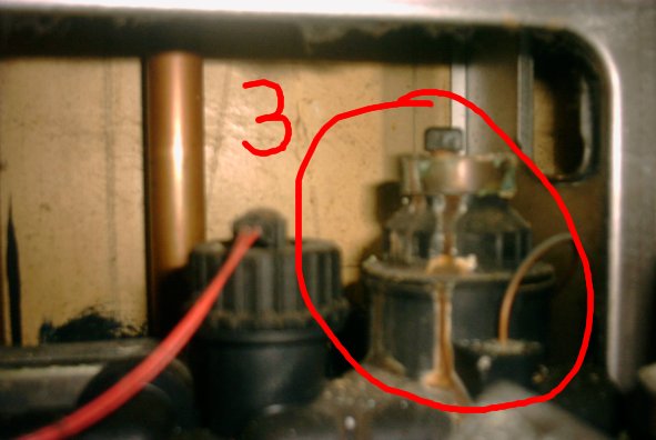

    Je re-tente les photos, j'espère qu'elles ne disparaîtront pas de nouveau.

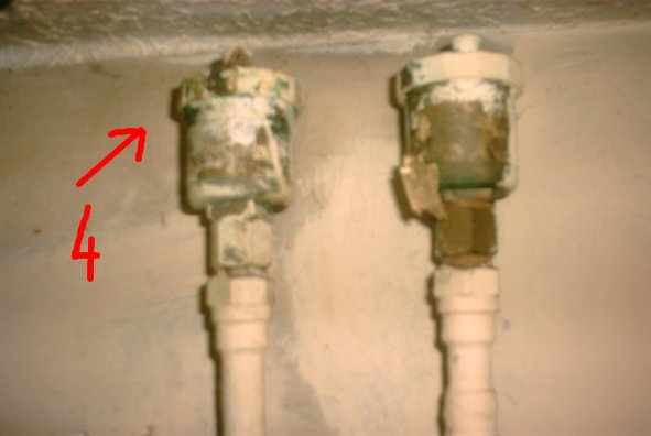

    en 1, le tuyau par lequel s'écoule l'eau, dés que j'essais de remettre de la pression.
    en 2, le robinet qui fuit.
    http://forums.futura-sciences.com/at...=1&d=916588725
    en 3, la valve avec des traces de coulures blanches et marron.
    http://forums.futura-sciences.com/at...1&d=1154626842
    en 4, le je ne sais quoi ( purgeur, soupape ? ) qui fuit (aussi) quand je mets en pression.
    http://forums.futura-sciences.com/at...1&d=1154626851
    ça à l'air de fonctionner, sinon je peux mailer les photos sans problème, à bientôt.

    Donc,1 c'est la soupape de sécurité du circuit chauffage,son role c'est de s'ouvrir si la pression de celui ci depasse les 3 bars.Il se peut qu'elle soit juste encrassée au niveau de sa portée.Tu peux essayer de la nettoyer,pour cela il te faut fermer toutes les vannes de la chaudiere,et visser le petit ecrou situé dessus.Lorsqu'il n'y aura plus d'eau qui se vide,demonte-la,elle tiens avec 1 ou 2 vis et essaye de l'ouvrir en la devissant(elle est composé de 2 partie),nettoie la porté du joint et remonte en sens inverse(en oubliant pas de reouvrir les vannes).Si elle continue a fuir,tu sera obligé de la remplacer.
    N'oublie pas son rôle,donc n'essaye surtout pas de la colmater cela peut être trés dangereux.

    regarde si ton circulateur(pompe) ne s'est pas bloqué.Pour cela devisse la grosse vis situé sur sa face avant(chaudiere eteinte),attention,il y a un peu d'eau qui risque de sortir quant tu vas la devisser et tourne l'axe situé derriere avec un tournevis.Remonte le tout et reessaye.Ensuite bien sûr,tiens nous au courant.

    Encore une fois bien vu , le circulateur était un peu bloqué. La chaudière fait maintenant tout les bruits qu'elle faisait lorsqu'elle fonctionnait, mais elle ne s'allume toujours pas.

    est-ce que le bouchon,que tu as noté numero 3 est fermé?Si oui,devisse le un peu le temps de chasser l'air de la chaudiere,puis revisse le.Ensuite,reesaye ta chaudiere.

    Comme toujours (c'est agaçant à la fin ) tu as mis en plein dedans. J'ai purgé l'air de la chaudière, puis par les purgeurs automatiques, et hop re-miracle j'ai de l'eau chaude !
