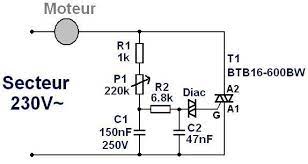

    le courant arrive t'il sur le moteur ?
    il y a peut être une sécurité couvercle fermé/présence sac ?

    Le courant ne sort pas sur les cosses noires, donc le moteur n'est pas alimenté.
    Re : Aspirateur Rowenta silence force compact 2100W
    faites un pont de soudure entre les pattes milieu et gauche du triac, si le moteur tourne soit le triac est hs soit il n'est pas commandé
    le schéma doit ressembler à celui ci :

    J'ai fait un pont avec un tournevis entre les deux pattes et le moteur a tourné. Je pense qu'il ne me reste plus qu'à changé ce triac. Il est écrit (du moins ce que je déchiffre) BTA12 600CW GKLUS VUCHN 938.
    Je viens de regarder sur internet et il semble ne pas être facile à trouver. J'ai trouvé chez conrad "Thyristor (SCR) - TRIAC STMicroelectronics BTA12-600BW TO-220AB 12 A 600 V 1 pc(s)". Est-ce OK ?

    non, à prior i il est trop faible,
    bta 12/600 signifie 12 Ampères/600 volts, le bta 08/600 fait 8 Ampéres/600 volts,
    en voici un:
    https://www.conrad.fr/p/thyristor-sc...v-1-pcs-151552

    non, le suffixe est CW, il est donc plus sensible que le modèle B qui risque donc de ne pas convenir,
    par contre, vous pouvez sans doute faire un pont de soudure entre anode et cathode du triac et vous servir de l'aspirateur comme ça en attendant de trouver la pièce

    le BTA 16/600CW est disponible chez Conrad, à mon avis vous pouvez le monter à la place de l'autre, il sera même plus résistant,
    il a les mêmes tensions et courant de gâchette que le BTA 12/600CW

    le triac est un interrupteur commandé qui coupe un partie plus ou moins étendue des alternances du 230 volts selon le réglage du potentiomètre, ce qui permet de faire varier la puissance transmise au moteur,

    Voilà, c'est fait. Triac reçu et installé. L'aspirateur fonctionne à merveille.
