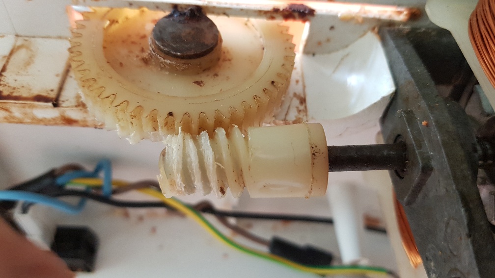

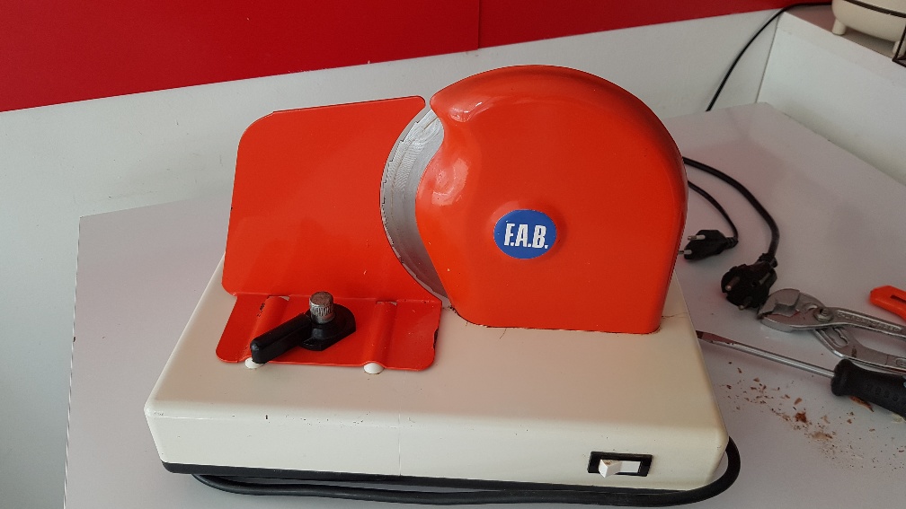

    Ma trancheuse, marque F.A.B., m'a lâché. Elle a plus de tente ans. La vis sans fin (longueur 30mm, diamètre 14mm) au bout de l'axe moteur s'est usée.
    Savez-vous où je peux en trouver. J'ai fait certains sites d'engrenages, mais pas facile à identifier (diamètre, pas,...). Je crois qu'elle est en nylon (apparence plastique)
    Si OK, comment la démonter de son axe .
    Merci par avance et bonne journée.

    Salut ,
    Cela ne va pas être simple , mais :
    - Retrouver et redessiner le pignon , c'est possible , il reste 2 filets corrects ,
    - Voir ici : https://forums.futura-sciences.com/p...ue-dentee.html
    - Le pignon actuel est probablement moulé avec l'axe , ou enfoncé à force : il faudra détruire ce qui reste du pignon et voir comment adapter le nouveau pignon sur l'axe .

    il vaudrait mieux que tu en saches un peu plus avant;en particulier pour la vis:est-ce une vis goupillée ou emmanchée sur un axe acier;
    Commencer par qq mesures pour trouver le module du pignon: Dp=Mz avec en approche( Dp=De+Di)/2
    Voir si la vis a un ou plusieurs filets;
    ex de vis en delrin chez" HPC";
    cdlt

    Il n'y a pas de goupille et elle semble bien emmanchée sur un axe en acier de 5mm.
    Je pense que les De et Di sont les diamètres extérieur et intérieur. Quant aux Dp et Mz ?
    Pour le diamètre extérieur, c'est 14mm. Est-ce que le diamètre intérieur est celui de l'axe ou du creux du filetage ?
    L'écartement entre le sommet de 2 filets est de 3mm. Le diamètre intérieur est de 10mm, ce qui fait des hauteurs de filet de 2mm.
    La roue qui est entraînée a un diamètre de 40mm, une épaisseur de 10mm et j'ai compté 48 dents.
    J'espère que cela va pouvoir vous dire qu'elle est la pièce qu'il me faut , car ce n'est pas très évident.

    si la roue à un De de 40,on peut avoir 38 au primitif (mesure le Dint et faire la moyenne),ce qui donnerait 38/48=0.79;sans doute un module de 0.8
    reste à mesurer l'entraxe roue/vis et voir dans le catalogue que j'ai indiqué;
    il faut aussi savoir si la vis a 1,2, ou 3 filets;(avec un feutre sur le sommet et en faisant tourner la vis)

    Oupsss, je me suis trompé sur la mesure de la roue (erreur de frappe). Elle fait 49mm en Dext et 44mm en Dint. Les dents ont une hauteur de 2,5mm.
    Et bien vu, il y a 2 filets.

    JeanYves56
    Re : Vis sans fin trancheuse
    Bsr ,
    Il faudrait nous préciser l'entraxe !... pour essayer de trouver des pièces du commerce .
    Une vis en acier aurait éte plus appropriée .

    L'entraxe de quoi ? J'ai vu sur HPC que certains modèles ont une vis sans fin en acier et une roue dentée en delrin. J'ai peur que l'acier n'use le delrin.

    L'entraxe entre l'axe de la roue et celui de la vis , j'ai des interrogations à propos des dimensions .
    Dans ce genre de mecanisme la vis est generalement metallique , c'est le cas par ex des moteurs d'essui-glace, dont le mecanisme est similaire ...

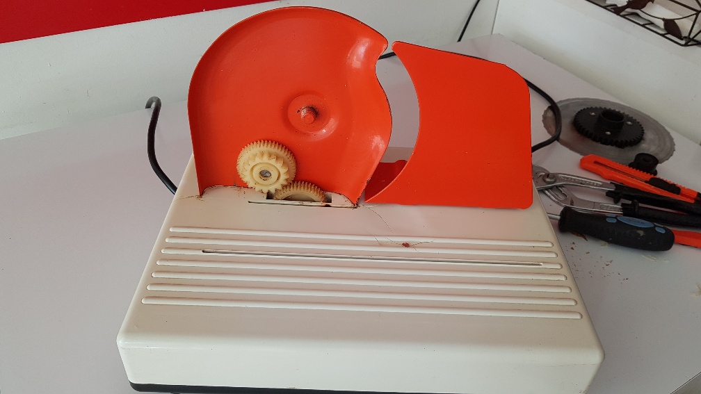

    L'entraxe est de 30mm. Je vous envoie la photo.

    Justement ça ne colle pas !
    si la roue fait Ø 49 et la vis Ø 14 on devrait avoir 31.5 d'entraxe ...

    C'est qu'il faudrait etre sûr du Ø de la roue ( y a t'il un creux au centre ? ) ,
    et du Ø de la vis au niveau des filets ...

    Un creux sur la periphérie de la roue pour recevoir la vis
    Je crains que vous ne trouviez pas de pièce de rechange dans le commerce avec ces valeurs ( nombre de dents , les Ø , modules 0.8 ou 1 )
    - chez HPC , les entraxes vont de 25.5 à 31.5 ..
    - chez Michaud Chailly , les entraxes vont de 25 , à 31
    - chez Prudhomme les valeurs ne collent pas non plus .
    Il reste la possibilité de faire une vis adaptée aux dimensions .

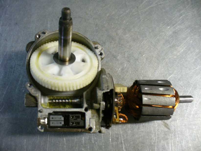

    Pour info , un moteur d'essuie glace de voiture :
    bozant
    Effectivement, c'est le même principe.

    Bon. Impossible de défaire la vis. De plus, je viens de voir qu'une partie de la roue dentée est usée.
    Je me résous donc à changer de trancheuse.
