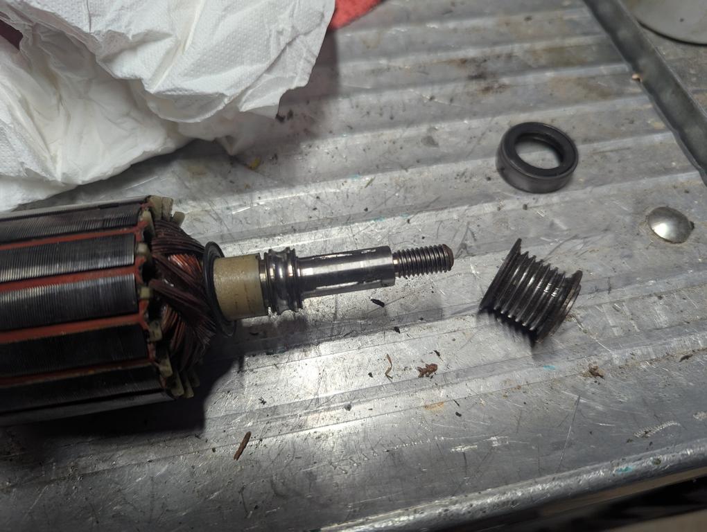

    Bonjour Messieurs Dames,
    Bon voila ma bonne et vaillante tondeuse a fait un bruit bizarre et j'ai identifié le probleme.
    Roulement de l'axe qui entraine la courroie HS
    Bon le problemen est que je ne sais pas desolidariser l'axe des pieces pour acceder au roulement a changer !
    Si quelqu 'un a une idée je lui en serait reconnaisant de bien vouloir m'indiquer la procedure.
    Pour l instant j ai mit la piece au congelateur pour essayer de voir si l'axe se retracte et si je peux enlever la bague, Mais quel outil faut il ??
    En vous remerciant
    Laurent

    C'est qu'il faut commencer par extraire la poulie pour courroie crantée ,
    il vous faut un outil " extracteur de roulement " , verifier tout le même qu'il n'y a pas de vis radiale pour serrage de l'axe dans la poulie
    je crains quelle soit tres serrée sur l'arbre ?....
    ce materiel n'est plus fait pour etre repare à ce point ! ....

    Cette poulie doit etre montée serrée et peut etre collée ?
    si c'est le cas vous pouvez la chauffer un peu au chalumeau à gaz , tout en utilisant l'extracteur

    Pour extraire ce genre de roulement, je me fait une plaque acier de x mm d'epaisseur
    Qui passe entre le ventilo et la poulie
    Dans laquelle je fait une gorge en U du diametre de l'axe pour que la bague interieure appui sur la plaque
    La plaque en appui externe et le rotor au centre
    Et extraction de l'axe au marteau lourd avec un entraxe de frappe pour ne pas deformer l'axe
    Apres la premiere frappe plus seche , ca sort tout seul
    Ca a toujour fonctionne

    A mon avis , il faut eviter de frapper un induit !! , le collecteur est egalement monté serré ....
    ça doit venir avec un arrache roulement

    Pour info, la poulie est tout simplement vissée à l'axe du rotor.
    Et surtout pas d'extracteur ou de chalumeau. Une multiprise fait l'affaire !!!
    Dévissage dans le sens inverse de rotation de l'axe
