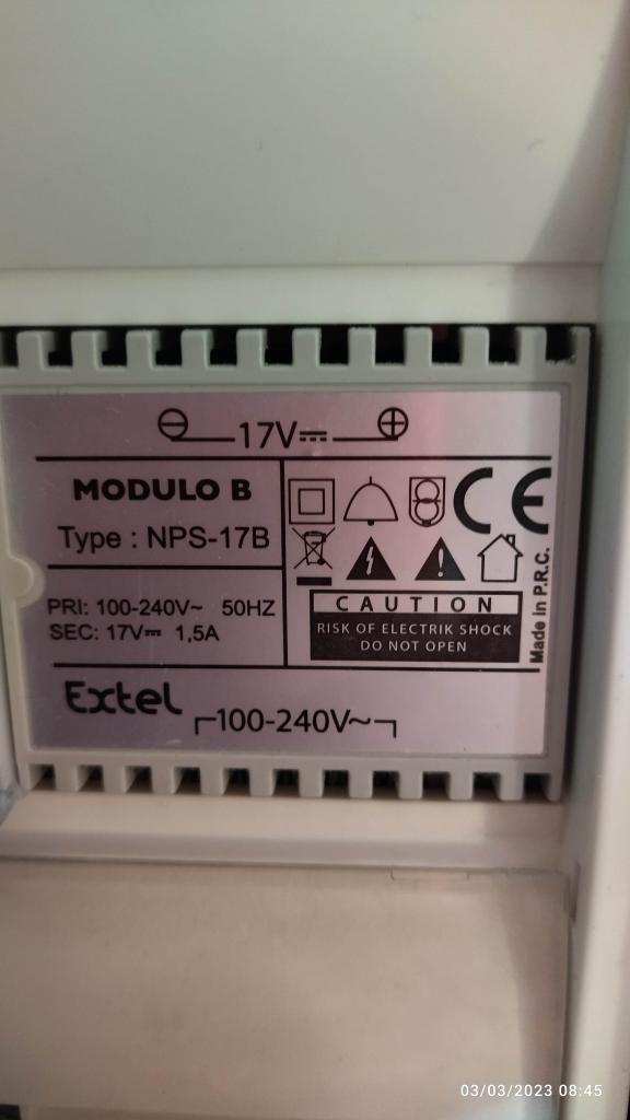

    J'ai un interphone video qui a décidé de rendre l'âme. Je m'en suis rendu compte après une coupure edf impromptue, mais peut être ne fonctionnait-il plus un peu avant.
    J'ai un peu regardé, et je n'ai plus de jus en sortie d'un transfo dans le tableau électrique (voir PJ). J'ai du 220 en entrée, rien en sortie -> c'est lui qui est en cause.
    J'ai regardé pour remplacer la pièce: 40 € -> Abusé
    Du coup, je me suis dit, ne serait-il pas possible de le remplacer par une simple alim qu'on branche sur une prise classique, qui sort du 15 ou du 19v (genre alim de pc portable) du moment, que l'ampérage est bon ? 2V en plus ou moins ne devrait pas poser de problème non ?
    Merci pour vos avis

    je suis un vieux grognon.... mais quand même il ne faut pas confondre un vrai transformateur (qui fournit du courant alternatif) et une alimentation secteur en courant continu
    regarde le logo de ton appareil: il y a écrit
    SEC 17 V .... et derrière ce n'est pas le sigle ~ mais un trait continu horizontal et dessous un trait pointillé !
    Ces 2 traits droits signifient Courant redressé continu (avec un + et on -distincts)
    Si un autre, ignorant cette différence avait cherché un 'transfo' par abus de langage, sans en tenir compte ... il aurait grillé l'électronique acceptant uniquement un courant continu.....

    Je suis, moi aussi, un vieux grognon, et pendant qu’on y est, je préfère ”tirer la sonnette d’alarme”!
    bobic83, dans son #1, a testé le secteur et y trouve 220V, probablement plus car maintenant c’est plutôt 230, mais ne trouve rien en sortie.
    Il ne nous a pas dit s’il disposait du permis de conduire son multimètre, aussi, je ne suis pas sûr de ce qu’il a changé de mode sur le multimètre (AC/DC). S’il reste en AC pour mesurer le 17V, il doit trouver zéro!
    Qu’en est-il?

    Je ne l'ai pas précisé, mais je sais quand même me servir d'un multimètre, et je sais faire la distinction entre ac et dc
    C'est vrai que je n'ai pas précisé ceci dit.
    Quand j'ai dit 220 c'est un abus de langage en effet, c'est 230 et quelques poussières.
    Et quand j'ai dis que le trouve 0, c'est bien sortie, là ou je devrais trouver du 17v, et ce, en continu bien sur.
    Bounoume, oui, pardon, le terme transfo n'est en effet pas le bon. Je voulais bien dire alimentation. Un PC portable tourne en 19v généralement, parfois un peu moins je crois, et ce, en continue, tout comme mon interphone donc.
    Donc ma question portait sur le fait de savoir si je peux lui fournir du 19v sans que cela ne pose de problème (2V d'écart, je ne crois pas que cela change grand chose, mais sait-on jamais ?), sachant que niveau ampérage, j'ai de la marge (on est sur 1.5 demandé , donc pas de soucis). Et dans les deux cas, on est bien sur du continu.
    merci à vous

    Soit tu ouvres ton bitoniau visio pour voir si les 17V d'entrée ne sont pas suivis d'un régulateur
    Soit tu mets 2 diodes silicium 2A ou 3A en série pour faire chuter ces 17V.
    Si tu veux t'amuser à tester, tu en enlèves une. Tu aimes le risque ? tu enlèves la seconde.

    Re : Remplacer alimentation interphone video
    Bonsoir à tous,
    Oui, c'est une alim à découpage et l'on pouvait s'en douter (entrée 100V à 240V)
    C'est réparable en principe.
    Mais je ne pense pas que l'on puisse la remplacer par une alim. "normale" et encore moins d'une alim. d'ordinateur 19V ?
    La cause :
    - Les interphones vidéo utilisent généralement une liaison 2 fils entre le domicile et le portillon.
    - Cette liaison doit donc véhiculer l'alimentation (DC), les signaux vidéo et signaux audio (AC sur fréquences porteuses)
    - Une alimentation "normale" court-circuiterait les signaux AC.
    - Il se pourrait bien que le + et - de ce bloc d'alimentation alimente à travers des selfs pour éviter de court-circuiter les fréquences utiles ?
    Conclusion : Grande prudence pour remplacer ce bloc d'alimentation.
    Je ne prétends rien mais ???? méfiance.
    Je ne possède pas la notice et il faudrait voir comment est réalisée l'installation.
