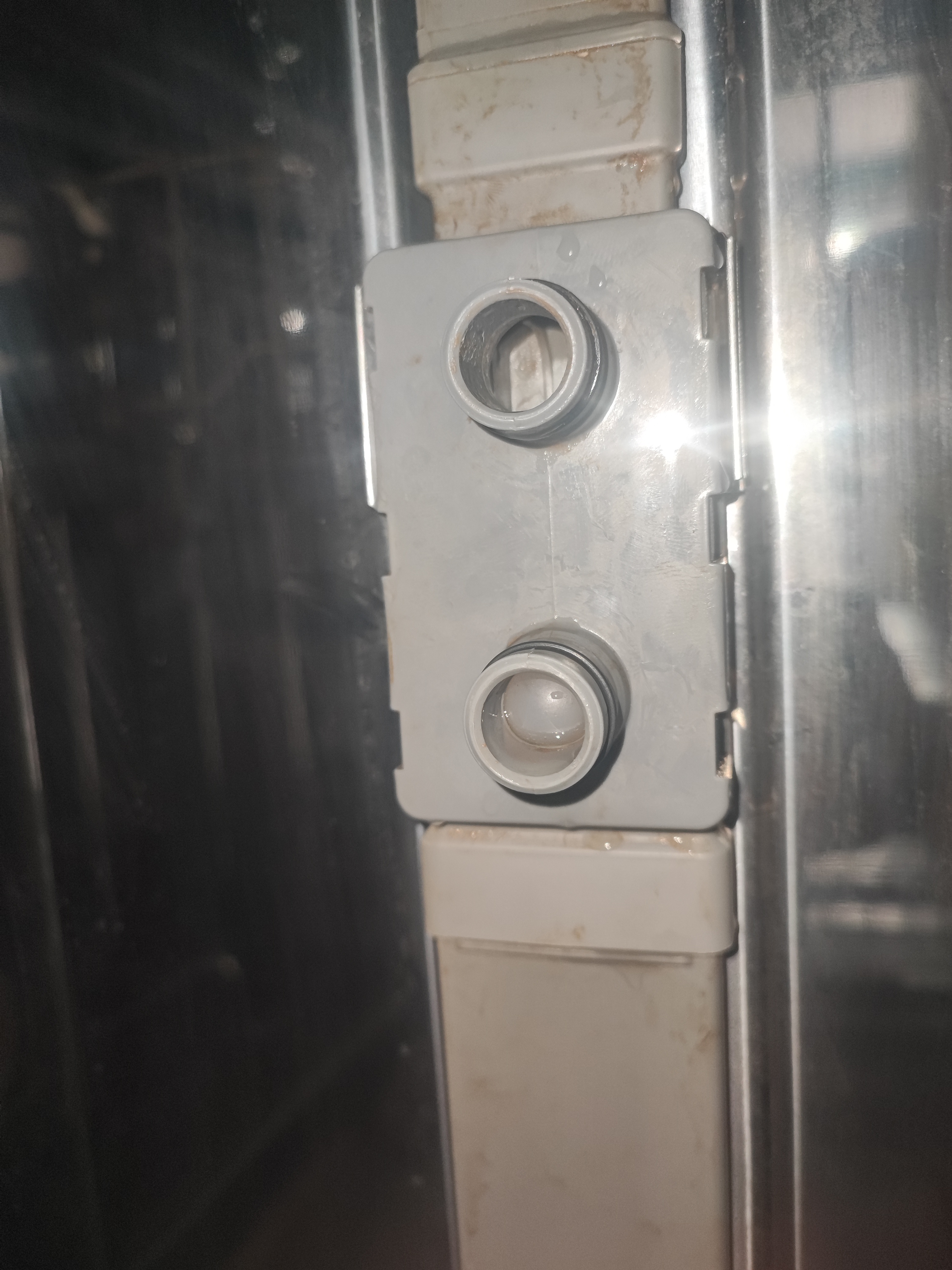

    Pour nettoyer un lava vaisselle Thomson très encrassé j'ai démonté les pièces en plastique de l'intérieur du lave vaisselle. Malheureusement une bille de plastique blanche d'environ 1,5com de diam est tombée sans que je puisse vois son emplacement. Pou!vez-vous m'indiquer où elle se situe normalement?

    avec la ref de l'appareil on pourrait voir quelles pièces sont montées,
    dans certains appareils anciens du groupe thomson il y avait un clapet à bille sur le circuit de régénération, juste en dessous du répartiteur,
    la bille trouvée pourrait aussi faire partie d'un clapet anti retour dans la vidange mais je ne l'ai jamais vu chez thomson,
    à moins qu'elle ne fasse pas partie de l'appareil..

    Je pensais en effet à une bille qui ferait valve antiretour d'autant qu'elle s'ajuste parfaitement au diamètre de l'arrivée d'eau à l'intérieur de la cuve du lave vaisselle.

    mettez des photos de cette bille sur le forum,ce sera plus facile de vous aider.

    Pour être plus clair, en pièces jointes la bille dans un emplacement qui semble correspondre? et la bille blanche posée sur le circuit d'eau (je ne sais pas comment s'appelle la pièce)

    De plus, je ne sais toujours pas où je dois remettre cette bille diam 8mm (voir photos plus haut)

    Bonjour, voici son emplacement si vous n'aviez pas trouvé.
    Bien cordialement
