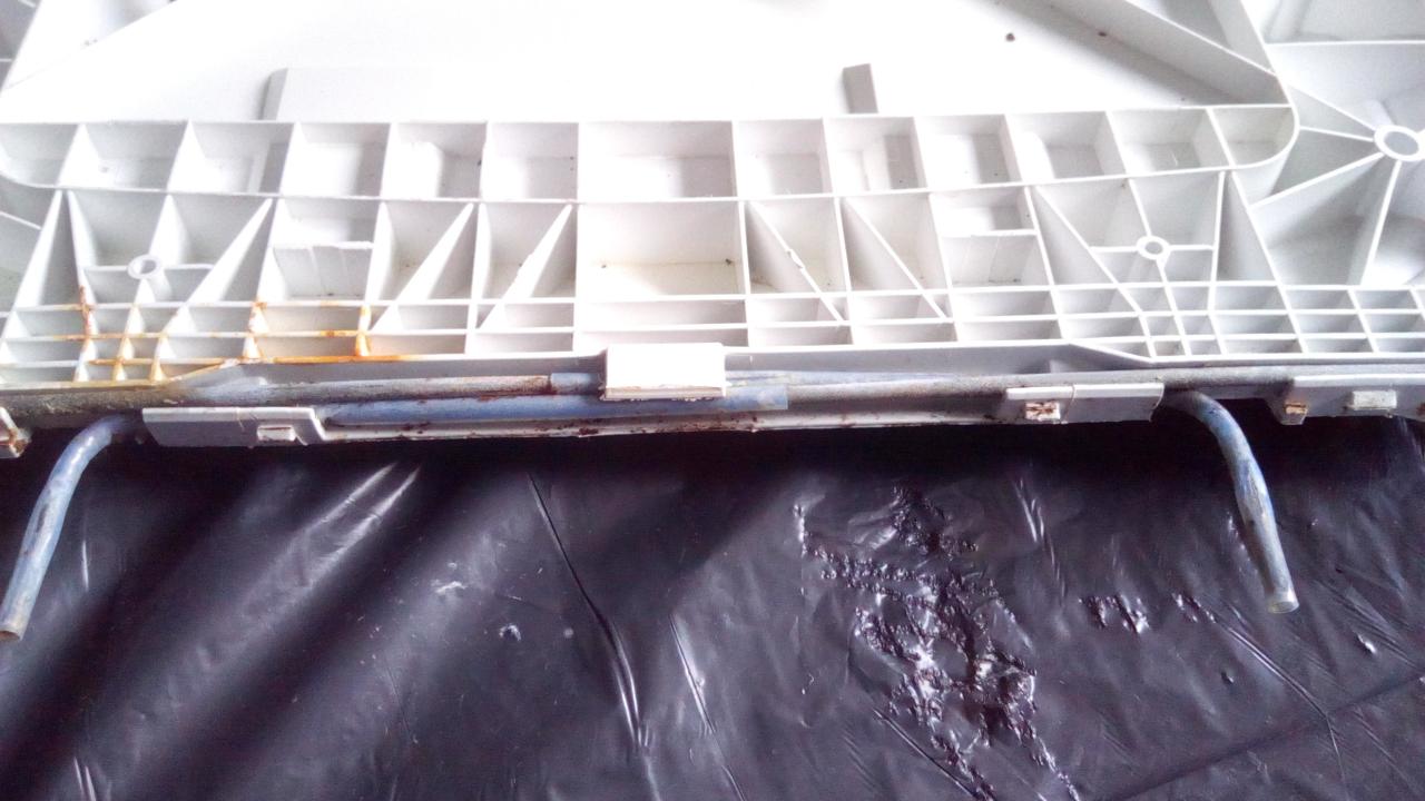

    J'ai renvoyé les ressorts et commander d'autres sur un autre site, mais avant de les réinstaller j'aimerais savoir si la méthode que j'ai utilisé est la bonne, je l'avais déjà fait une fois grâce a une vidéo, mais je ne pense pas qu'il y ai 36 méthode non plus mais mieux vaut demandé que de flingué les pièces.
    J'ai vu une vidéo sur youtube même si la fin est différente:
    https://www.youtube.com/watch?v=g0Vgz61VXA8
    - Je fait la même chose jusqu’à 2mn32. Après c'est différent, les ressorts ce croisent dans mon cas, dans la vidéos ils sont superposés et ne sont pas a la même hauteur, donc :
    - je dégage un peu les ressorts, puis j'en soulève un que je passe par dessus l'autre et je les remboitent et j'obtiens cela :
    Nom : IMG_20220426_163011.jpg
Affichages : 237
Taille : 97,0 Ko
    Je n'ai trouvé qu'une vidéos, et cela avait parfaitement marcher avant, et je me demande si je n'ai pas abimé les pièces neuves que j'ai du renvoyé, je n'y suis pas allé comme un malade mais j'aimerais savoir si c'est la bonne méthode, si je le fait bien ou si quelqu"un a une astuce , merci beaucoup, et bonne soirée.

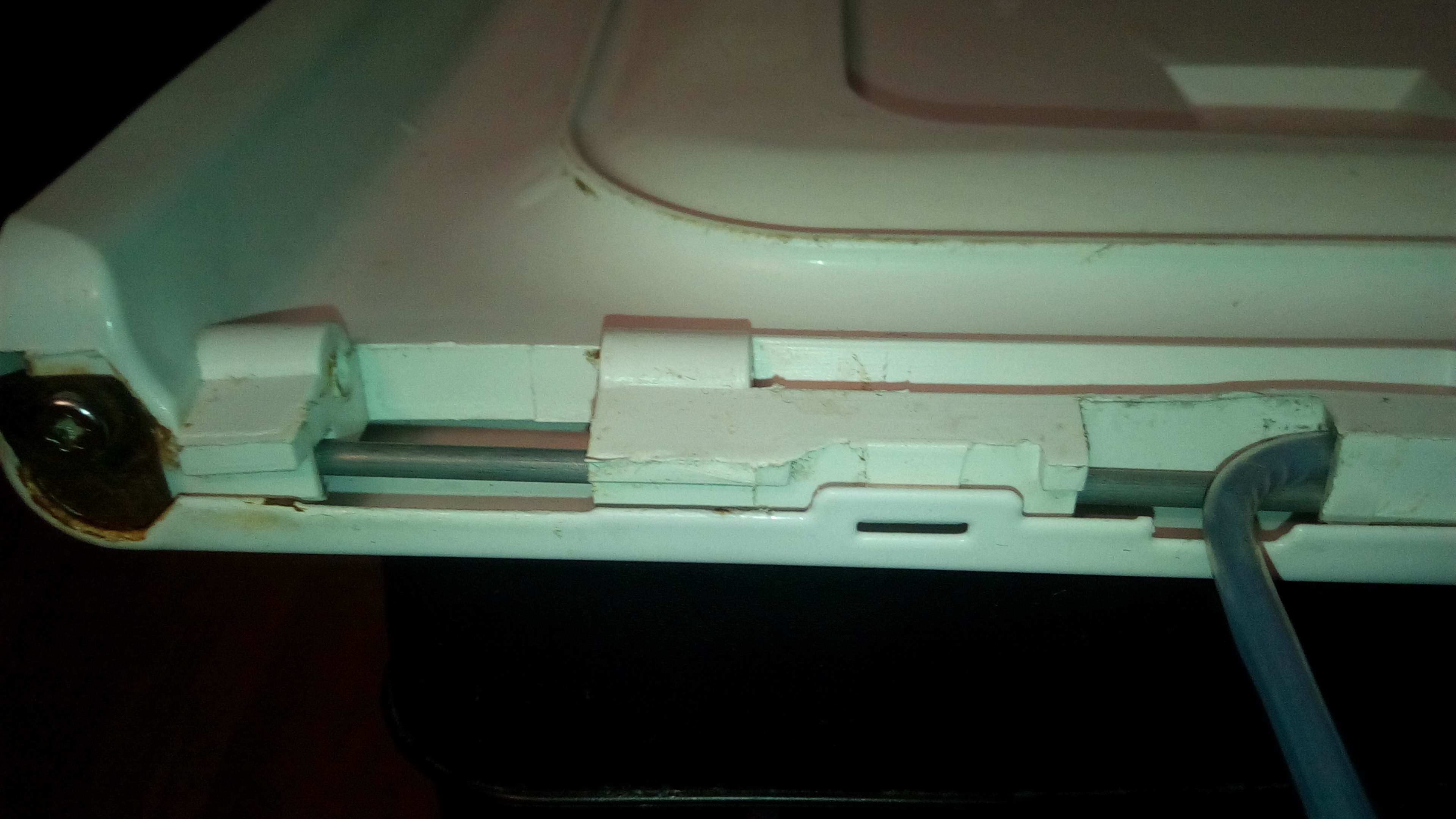

    J'ai finis pas réinstallé les nouveaux ressorts (encore) et j'ai le même problème, la porte retombe, mais j'ai remarqué quelque chose, au niveau des axes de charnière du couvercle :
    Nom : axe-de-charniere-lave-linge-laden-whirlpool.jpg
Affichages : 243
Taille : 2,6 Ko
    Les miennes ne sont pas toutes droites comme sur la photos, un peu vouté vers le centre, donc je me demandais si cela ne venais pas de la et que les ressorts sont bon ? qu'en penser vous ?
    Mon pc n'arrive pas a détecter mon téléphone et je n'arrive pas a mettre les photos, si certain on besoin de voir, j'essayerais de les mettre plus tard.
    une photo in situ serait plus parlante
    Re : porte machine à laver whirlpool AWE6221
    j'ai du changer des ressorts identiques une fois ou deux il y a longtemps, pour moi ils sont peut être inversés,
    ceux qui sont sur la photo post 3 n'ont pas l'air neufs, il faut la photo avec les ressorts neufs
    Dernière modification par titijoy3 ; 06/12/2023 à 16h29.
    Oui les ressort de la photo 3 sont en fait les anciens, je les avaient pris en photos car vu leur position je pensais qu'ils étaient mal mis ( mais c'est surtout que je me voyait pas tellement les installer comme cela surtout, mais bon j'ai trouvé).

    Après 1 semaine de problème avec ma carte mère, j'ai pris en photos les axes de charnière du couvercle et je peu enfin les mettre sur le forum, ils sont bien bombés, et c'est un peu plus prononcé en tournant a un angle différent.
    Nom : 20231209_161030.jpg
Affichages : 186
Taille : 127,3 Ko
    Je pense que normalement elles doivent être parfaitement droites, quand pensez vous ?

    J’en profite aussi pour souhaiter à tous le monde une bonne année. Désolé de répondre aussi tard encore une fois, j’aurais au moins résolus mes problèmes avec mon pc, reste plus que la machine à laver.
    Pour les axes de charnières, vous aviez raison, j’ai retrouvé les anciens de ma précédente machine à laver (une Laden, et les pièces détachées étaient compatible, d’où mon achat pour celle-là), j’ai installé les anciens axes et même soucis (et eux aussi étaient légèrement courbés, le souci ne vient pas la et cela ne m’a rien couté.
    J’ai également retrouvé les anciens ressorts de ma Laden, avant de les mettre, je les aient mesuré et ils l’ont pas tout à fait le même angle que les derniers achetés, Laden = 90° et Whirpool font 85 °.
