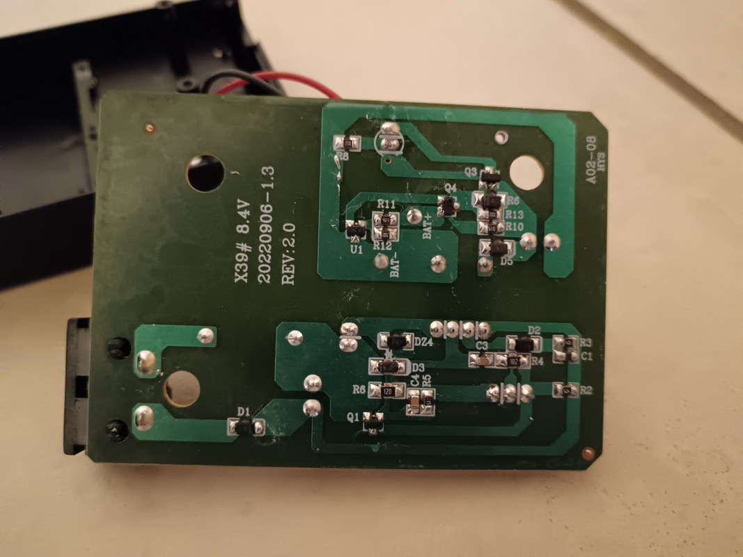

    Bonjour cette pièces a cramer peut on la changer ou acheter cette résistance

    Vue la valeur, très faible, c’est probablement un shunt d’intensité destiné à réguler le courant de charge.
    La mauvaise nouvelle c’est que si elle a fumé, elle n’est pas la cause de la panne mais la victime d’une autre panne qui a provoqué sa destruction. Si tu ne fais que la remplacer, elle va subir le même sort. Il faut réparer la vraie panne avant de changer ce composant.

    Ca m’a plutot l’air d’une R fusible en entree secteur que d’une regulatrice
    Derriere doit se trouver une mini alim a decoupage pour generer le courant de charge
    Et ce regulateur lui doit etre a l’origine du pb
    Cdlt
    Cordialement Piefra
    Re : Ou trouver cette résistance r1
    Je ne vois pas une R qui a fumée , mais une R à qui il manque..une jambe !

    Merci pour ta réponse je t'avoue que je ne suis pas calée en électronique ni même débutant est-ce que cette photo peut davantage vous aider je sais pas si je tente de sous de cette pièce en achetant sur Internet où est-ce que je pourrais trouver une chez moi dans un blog ou dans un chargeur différent tout en respectant bien sûr le code couleur et la puissanceNom : IMG-20240210-105440.jpg

    Lol non la résistance l'autre morceau c'est brise dans le bloc mais il y avait bien un fil dans chaque extrémité

    Sur l'autre face, D3 est-elle en bon état ?

    Le circuit imprimé a pris cher avec cette fissure.
    On peut voir le côté cuivre et l'état des pistes?

    Ça n'a pas l'air d'être abîmé côté circuit

    Je verifierai le gros transistor qui doit hacher le primaire
    Si il est en court jus , ca expliquerai pourquoi la r fusible a sauter
    En second , le transfo qui si son secondaire feedback est crame ou le primaire aurait fait pareil

    Es ce que cette pièces c ok ?Nom : 17075697741472871412.jpg

    Ce que tu prends pour une fissure est un bout de fil émaillé qui alimente la led.

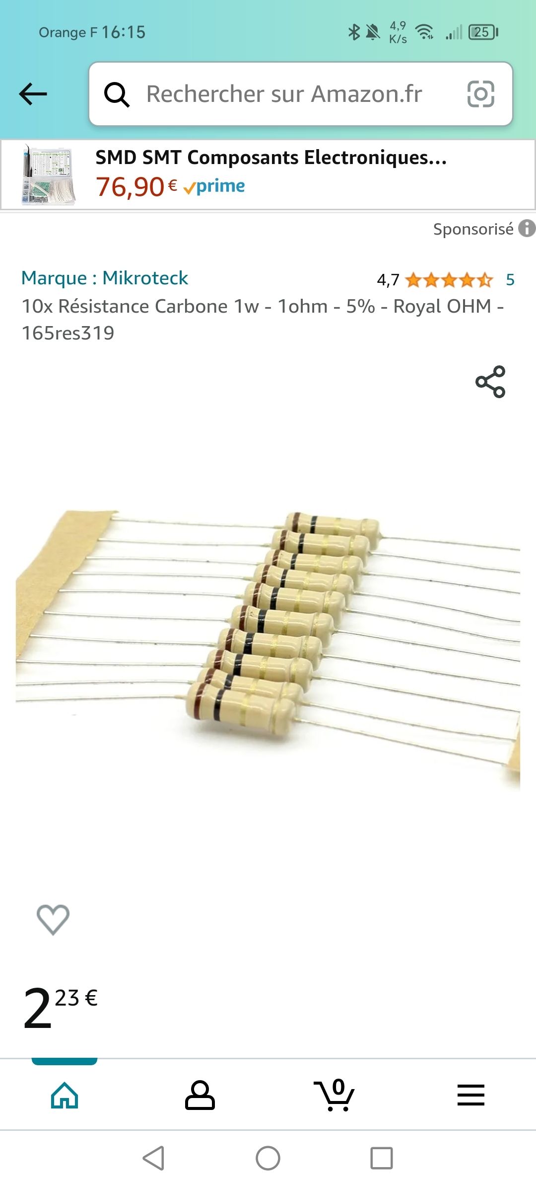

    Benzouille6900
    Re : Où trouver cette résistance r1
    C'est sois 1/2w ou1/4w lequel choisir
    f6exb
    si 1/2 tient dans l'espace, tu prends.
    Benzouille6900
    SPECIFICATIONS :
    puissance: 0.50W
    plage de résistance: 1E à 22M (série E24)
    température de travail: -55°C à +155°C
    tolérance: 5%
    tension d'opération: 250V max.
    Benzouille6900
    J'ai trouver sa encore mieux et plus rapide a recevoir
    http://www.image-heberg.fr/files/170...1662581306.jpg
    Piefra
    Non il en faut une classee resitance fusible qui ne s’emflamme pas avant de mourrir
    C’est pas juste une R
    Un Transistor peut se tester sommairrement au multi metre , cf google
