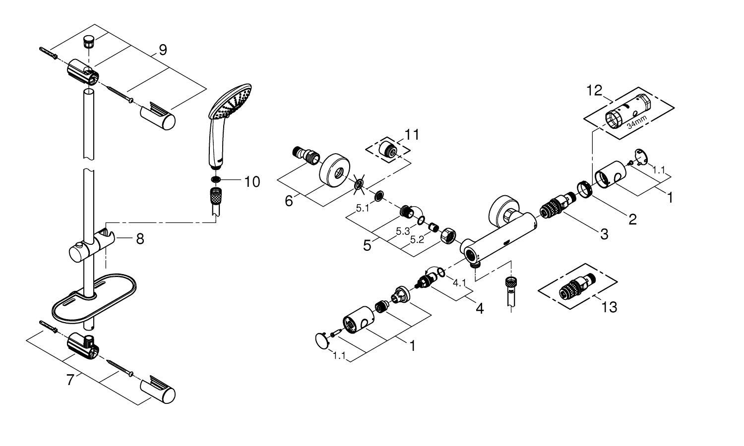

    Problème Mitigeur Grohé Cosmopolitan 1000
    je n'ai plus d'eau froide en sortie de douche. Je pense que cela vient de l'entartrage de la cartouche thermostatique.
    J'ai démonté la poignée mais je ne vois pas comment sortir la cartouche.
    Je joins une photo du mitigeur à moitié démonté.
    Je vous remercie de me répondre.

    Il faut retirer la bague plastique (la où il y a la languette)en notant sa position.
    Dessous il devrait y avoir un écrou

    Le problème, c'est que je ne vois pas de languette ou de bague plastique.
    Sur la "couronne" supérieure il y a des méplats et un pas de vis sur le corps du mitigeur.
    Ce ne serait pas l'ensemble qu'il faudrait sortir ?
    Je dis cela mais je ne connais rien.
    Je veux bien le redémonter pour chercher la bague.
    Merci de m'indiquer sur la photo l'emplacment possible.

    Ça a l'air pris en calcaire. Il faut tirer bien dans l'axe.

    J'ai essayé de tirer avec une pince multiprise mais je n'ai pas réussi à l'enlever.
    Après démontage de la poignée, j'ai passé du vinaigre blanc avec un pinceau et depuis j'ai de l'eau chaude "civilisée"
    pas celle qui me faisait sortir de la douche avec une couleur écrevisse.
    Je vais pour le moment en arrêter là et si ça recommence ...
    Le problème c'est que ça recommencera.
    Merci pour l'aide et bonne fin de journée.

    bonjour il faut la fameuse clé 34 mm de grohe pour dévisser l'écrou de la cartouche !
    https://cdn.cloud.grohe.com/explodra...00/1866598.jpg
    la clé 19332000
    https://www.grohe.fr/fr_fr/cl-19332000.html
    elle n'est pas vendue avec le robinet sauf avec la robinetterie encastrée
