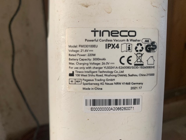

    Bonjour à tous.
    Celui-ci fonctionne pendant trois secondes et s'arrête avec l'icône max qui clignote. Dans la notice, ils disent "dysfonctionnement moteur".
    J'ai démonté, mais je ne vois rien.
    Merci pour vos retours

    on peut le deviner en regardant l'étiquette du premier message
    On peut s'interroger sur la batterie en effet, cependant comme bozant l'explique le "code" correspondrait selon le manuel à un problème moteur. Difficile de dire si le fabricant aurait prévu un code erreur spécifique pour la batterie.
    Au feeling je partirais plus sur un problème de batterie quand même.
    bozant
    Re : Aspirateur laveur Tineco
    Effectivement, l'info était sur la première photo.
    Je ne sais pas quand mon fils l'a acheté. Je me demande même si lui le sait
    Et donc, comment vérifier la batterie ?
    J'ai essayé avec du 12v et le moteur ne dit rien, mais je pense que c'est normal. Quant au chargeur, il affiche output 26,0v. Est-ce que le moteur supporterait un tel voltage (21,6 pour la batterie) ?

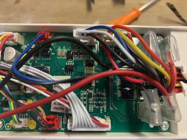

    Donc j'ai mis le multimètre sur 20v DC et poser les pointes sur les cosses + et - sans les déconnecter. Il s'affiche 1.
    Puis, j'ai déconnecté les cosses et mesuré sur la carte et c'est pareil : 1. Parfois, j'ai aperçu 15 ou 17, un dixième de seconde avant de revenir sur 1.
    Flyingbike
    Responsable des forums
    1 ça veut dire hors calibre. Il faut passer au calibre supérieur.

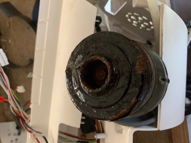

    Non, seul le moteur de la brosse fonctionne jusqu'à l'apparition du max sur l'écran. Rien au niveau du moteur principal, pas même un "tac" de démarrage.
    bozant
    J'étais bien hors calibre. Il affiche 26,9v.
    J'ai voulu le remettre en route, mais il affiche l'icône de nettoyage automatique, donc rien ne se passe et l'icône de charge est au maximum.
    Quant au moteur, le rotor tourne librement, mais c'est pas mal rouillé.
    le moteur a bu la tasse, ça ne doit pas être joli là dedans. A partir de là on peut davantage supposer que le moteur est décédé... ou pas loin.
    vous pouvez toujours essayer de l'ouvrir pour voir à quoi ça ressemble à l'intérieur.
    bozant
    Voilà, vu d'un côté. La carte est propre. L'autre est collé. Je n'ai pas réussi à enlever la cloche qui est au-dessus des palettes. Je vais y retourner.
    bozant
    Impossible à démonter. Je viens d'en commander un. Réception début août.
    J'ai connecté une cosse du moteur sur le chargeur et touché l'autre. Il y aune étincelle et j'ai arrêté. Le moteur n'a pas bougé. Ca veut dire quoi ? Moteur HS ?

    Bonjour à tous.
    Moteur reçu et monté. Tout fonctionne à merveille.
