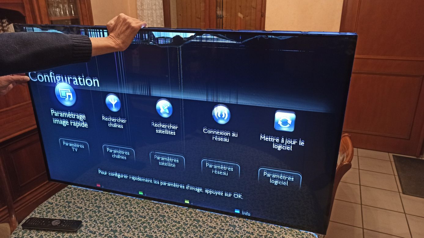

    Sisise
    Re : TV philips 55pfl6678 ne démarre plus
    Bonsoir.
    Je suis dégoûté, en remontant le téléviseur j'ai cassé l'écran. Grace à vos conseils tout refonctionnait. En réchauffant les soudures du microcontrôleur je n'avait plus de démarrage aléatoire. L'alimentation démarrait à tous les coups avec cette référence de LEDs mais en manipulant ce grand écran, crac! Fissuré.
    Merci en tout cas pour votre aide, grace à vous j'ai beaucoup appris.
    Dernière modification par Sisise ; 20/02/2025 à 00h19.
    papilou06
    Animateur Dépannage
    Bjr
    Dommage, la manipulation de la dalle réclame beaucoup de précautions et à partir de 48” il faut obligatoirement un cadre à ventouses.
    Il ne vous reste plus qu’à vendre l’appareil en pièces détachées.
