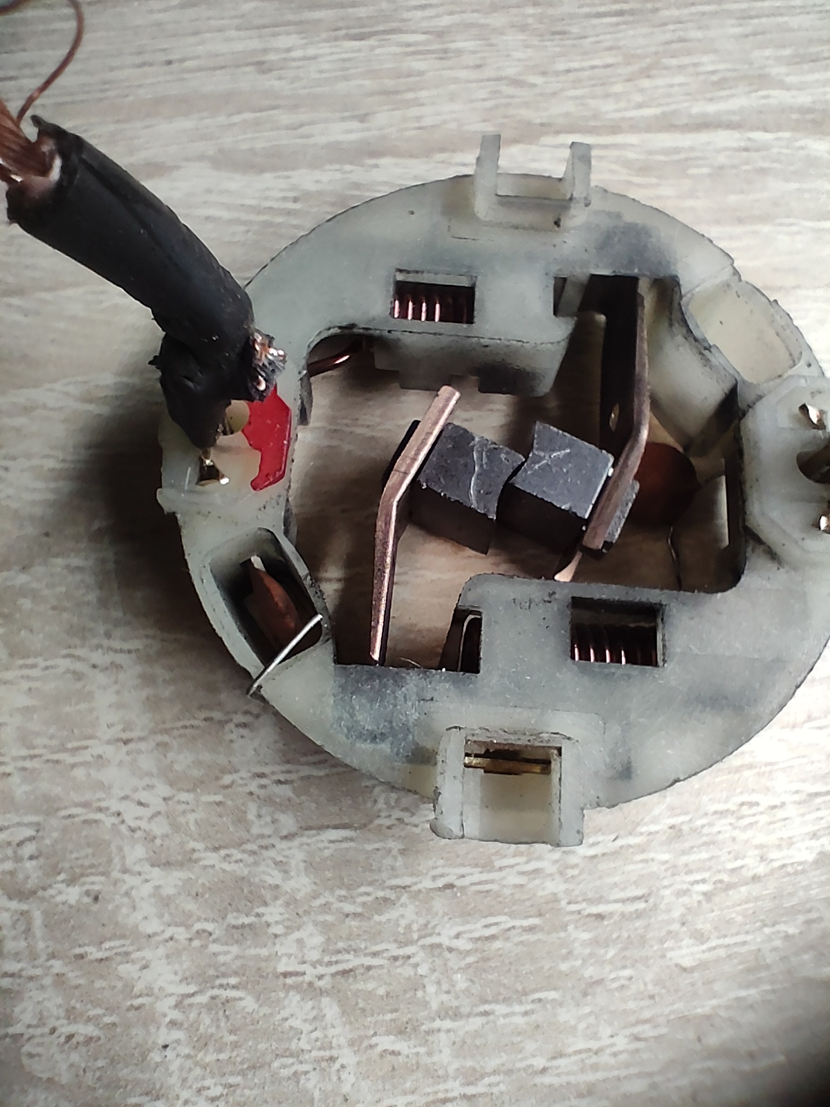

    Tous d'abord superbe site complet aux administrés et merci
    Je cherche des infos de pannes sur se style de moteurs monté sur une élagueuse sur batterie en 20v ,il ne démarre plus le courant arrive jusqu'au moteur ;j'ai démonté le moteur mais je n'arrive pas a voir la panne , a part deux condensateur plaquette de chaque coté voir photos , si vous avez des infos de contrôle ,test ect...
    J'ai fais des recherche sur le net pour trouver se moteur mais je ne trouve rien , il existe plus je crois ,existe t'il une équivalence dans les connaissances des personnes qualifié dans se domaine IMG20250221201640.jpgIMG20250223093305.jpgIMG20250223093359.jpg

    Vous pouvez nous montrer l'ensemble rotorique
    une ou 2 photos du collecteur
    et une ou deux de l'ensemble rotorique qui est la continuité du collecteur

    Je ne veux pas vous créer une grosse difficulté ,
    je vous ai demandé cela
    car je vois que le collecteur du rotor n'est plus entre les charbons
    il me semblait donc que c'était déjà démonté??
    une photo générale n'est pas possible en l'état??
    car en fait c'est histoire de me faire une idée
    marc13
    Re : moteur dc en panne
    oui c'est moi qui l'ai demonté pour voir ou serais le problème ,apparement les charbons sont bon ,il y a 2 condensateur ceramique peut etre eux qui on laché ? Il sont soudé que d'un coté , je pense que l'autre morceau et pris sur la masse une fois monté ,car je ne vois pas de soudure au niveau du bras de charbons merci

    Ces céramiques servent à l'antiparasitage, sans importance fonctionnelle.

    le rotor est bobiné ou c'est un aimant permanent??
    .. le rotor est bobiné ou c'est un aimant permanent??
    Le rotor est forcément bobiné. C’est le stator qui peut être à aimant permanent.
    Là, la première chose à regarder, c’est l’état du collecteur.
    je pense que Richard voulait parler du stator.. lapsus
    si le courant arrive de façon certaine au moteur c'est que le moteur est hs

    oui bobiné et les deux aimants autour , d'apres se que je vois le collecteur ou touche les charbons n'est pas rayé ,je verrais mieux le bobinage quand j'aurais extrait le pignon , si une personne connais un lien ou l'equivalent de la reference du moteur sa m'interresse merci a vous

    Bounoume
    sur l'image
    https://forums.futura-sciences.com/a...0223093359.jpg
    il me semble que la soudure entre le porte-charbon du haut et la bobine antiparasite (gros fil émaillé noir enroulé sur un noyau en ferrite) est coupée...
    soudure à refaire?

    Re
    effectivement a moins que ce soit un effet d'optique
    oui, je n'avais pas vu
    la panne est là
