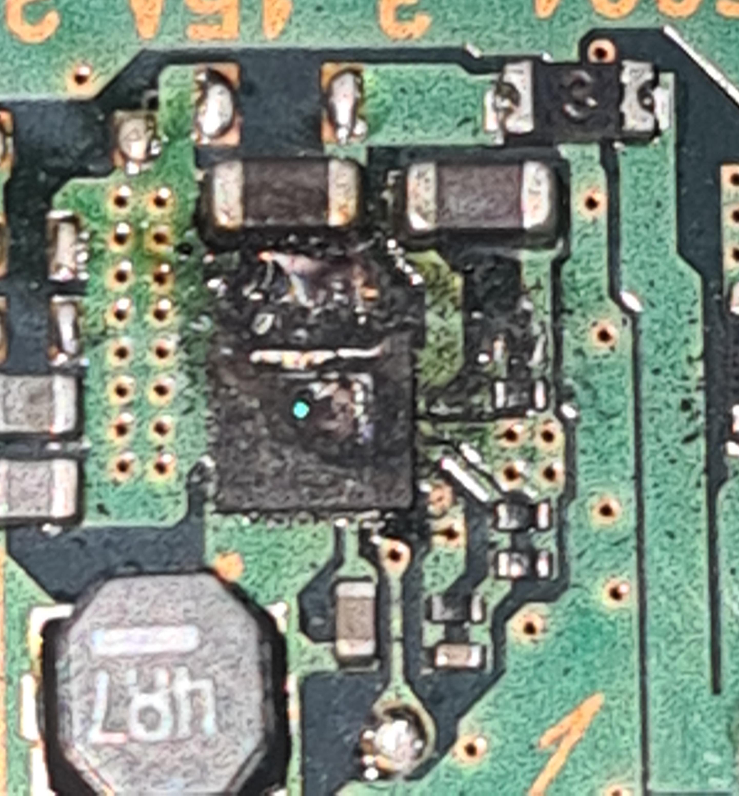

    A la lumière de l'atelier, je n'ai pas eu l'impression que le rétro éclairage fonctionnait mais je vais vérifier demain matin et je vous tiendrais au courant.

    Re : SONY KDL 46EX402 relais carte d'alim claque toutes les 30sec pas de son ni d'image
    Bjr
    Pour essayer le rétro-éclairage :
    Débranchez la CM du connecteur CN6150 puis pontez les pins 1(sby),3(power on) et 11 (BL on),laissez branché le rétro-éclairage, mettez le secteur: les leds doivent éclairer en permanence.

    Merci pour votre message de ce matin, mais malheureusement je ne l'ai pas vu avant d'être à l'atelier. Du coup, j'ai fait l'essai en shuntant les pins 1 et 3 sans le 11 et le rétro éclairage ne s'est évidemment pas allumé, par contre je sentais comme une ondulation d'électricité statique en passant ma main sur l'écran, ondulation que je sentais uniquement après le shunt entre le pin 1 et 3.

    Après avoir fait l'essai de débrancher la CM du connecteur CN6150 puis shunter les pins 1(stand by), 3(power on) et 11 (BL on) en laissant brancher le rétro-éclairage, je vous confirme qu'en branchant sur le secteur le rétro éclairage fonctionne.
    DIDRO
    petite précision, le rétro éclairage fonctionne et reste allumé sans que le relais se déclenche et réenclenche au bout de 30 secondes.

    Votre précision est justifiée et le relais est inactif sans la carte mère , ce qui laisse à penser qu’un défaut est bien présent sur ce module.
    Si vous avez le schéma vous verrez qu’il y a un tas de régulateurs qui alimentent les divers pavés ,essayez de vérifier s’ils délivrent tous leur tension.(page 12).

    Alors j'ai peut-être trouvé un schémas contenu dans un document de 73 pages et sur la page 11 je vois des régulateurs "BD95503MUV-E2 " est ce bien de cela que vous me parlez ?

    Oui entre autres ,vous avez plusieurs tensions qu’il faut vérifier.
    En principe quand il y a reboot (le relais qui relaxe) c'est qu’une eprom est polluée, ce qui arrive assez fréquemment chez Samsung. En contactant les ets MJKelectronics vous en saurez plus.Ils sont spécialisés et équipés pour dépanner m’importe quelle carte mère.

    Bon, et bien je pense que je suis bon pour chercher une carte mère d'occasion ou jeter la télé car là cela m'étonnerait que ce soit réparable...
    En effet en prenant la loupe pour repérer les composants en question, je me suis aperçu que "IC6002" était dans un bien triste état :
    Nom : IC6002.JPG
Affichages : 146
Taille : 627,5 Ko
    Je vais contacter les établissements MJKelectronics ( merci pour le lien) mais pas certain qu'ils puisse faire quelque chose vu l'état du composant.
    J'ai cherché un peu sur le net mais le peu de 1-881-019-52 que je trouve sont tous en rupture de stock, il y beaucoup de 1-881-019-32 mais pas de 1-881-019-52.
    A la limite, si je pouvais trouver quelqu'un qui a cassé sa dalle et qui vend les pièces détachées.
    En tous les cas, merci beaucoup pour votre aide depuis le début, je vous tiendrais informé du retour des établissements MJKelectronics.

    Faites une recherche avec BD95503 E2 ,on en trouvé pas mal .
    Effectivement c’est un convertisseur DC/DC ici 12v vers 3,3v puis vers 1,2v pour alimenter les eproms.(page 11).Je pense que c'est dans les cordes de MJK .

    Concernant le BD95503 E2 en toute honnêteté, je ne me sens pas capable du tout de remplacer ce composant et je sais encore moins comment procéder.

    Il faut être équipé : fer à air chaud et produits pour dessouder et souder.Il faut avoir l'habitude.
